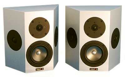

Hallo Michael, ich sprech dich heute mal öffentlich an weil ich denke, dass meine Idee vielleicht auch noch andere Interessiert.Ich sitze gerade gemütlich im Wohnzimmer und höre mir meine neuen Lautsprecher an, die im Rohbau (Gehäusefinish fehlt noch)gerade einspielen dürfen. Natürlich sind es deine FaTT´s. Der Klang gefällt mir schon ganz gut wobei der sich ja nach der Einspielzeit noch verbessern soll. Deshalb überlege ich jetzt wie es weiter gehen soll, da es letztendlich ein HK werden soll. Dummerweise habe auch ich ein Wohnzimmer das sehr klein ist und mir nicht erlaubt meinen Sitzplatz von der hinteren Wand wegzustellen. Was mich nun zu dem Problem mit den Effektlautsprechern führt, außerdem hab ich schon einige male gelesen das hinten Dipole besser sein sollen. Nun zu meiner Idee: Wäre es eine Möglichkeit die FaTT in einen Dipol ala "Visaton Aria Dipol" umzuwandeln? Leider kann ich hier lesen so viel ich will einige Sachen leuchten mir ein, aber alle Zusammenhänge verstehe ich noch immer nicht. Deshalb kann ich mir die Frage leider nicht selbst beantworten und schon gar nicht berechnen ![]() Auf eure Meinungen bin ich schon sehr gespannt. |

Hallo Ralph, natürlich könnte man aus den F.a.T.T.-Lautsprechern auch Dipole bauen, aber - das Volumen würde sich verdoppeln (12 Liter sind nicht gerade "putzig") - Die Weiche müßte neu abgestimmt werden. Da ich mit meinen TEUFEL-Dipolen zufrieden bin muß sich allerdings ein anderer der Sache annehmen. Hallo Otto, Dipole funktionieren auch ganz gut, wenn man diese schräg in eine Raumecke stellt/aufhängt, so daß jeweils ein Treiberpaar des Dipols die Seite und eines die Rückwand des Raums anstrahlt. Hallo Marcus, der möglichst geringe Abstand des HT zum TMT ist wichtig, damit die Phasendifferenzen der beiden Treiber nicht zu groß werden. Der Abstand der akustischen Zentren (die "Mitte" des Treibers") sollte kleiner als die Wellenlänge der Trennfrequenz (344 / Trennfrequenz = max. Abstand in Metern) sein. Bei 3000 Hz wären das 114 mm, wobei weniger besser ist! [Beitrag von MBU am 10. Jul 2007, 20:39 bearbeitet] |

Hallo Michael, wieso sollte das Volumen wesentlich grösser werden? In den Aria Dipole sind 3 HT´s und ein TMT verbaut und für die HT´s brauch man ja kein Volumen. ![]() P.S Heute klingen die FaTT´s noch schöner, höre gerade etwas Jazz. Was mir beim Fernsehen aufgefallen ist das man manchmal das Gefühl hat das die Stimmen nicht zum Film gehören. Ich hab die FaTT´s ja genau so montiert wie du also mit den Vogels VL100 an der Wand 60cm Abstand zur Seitenwand und mit einem Laserpointer auf meine Sitzposition ausgerichtet. Sollte ich sie vielleicht lieber nicht so weit eindrehen? [Beitrag von RalphS am 10. Jul 2007, 23:34 bearbeitet] |

Hallo Ralph, die ARIA-Dipole waren mir kein richtiger Begriff, aber das sind auch keine Dipole, wenn nur für den HT-Bereich mehrere LS vorhanden sind. Sowas funktioniert zwar einigermaßen, aber eben nicht richtig, weil die Frequenzen, die der TMT bis zur Trennfrequenz zum HT erzeugt viel zu hoch sind, als das der Schall um das Gehäuse herum gebeugt wird. Das ist dann im HT-Bereich ein Dipol und im TMT-Bereich ein Direktstrahler. Die Position der Fronts hört man natürlich etwas, aber es ist immer noch die bessere Lösung, als den wichtigsten LS (den Center) in der Surroundanlage unter oder liegend auf dem TV zu verstauen. An die "erhabene" Position der FRonts gewöhnt man sich innerhalb kurzer Zeit und dann will man es nicht mehr anders haben. Eventuell liegt es aber auch an Deinem Hörabstand. Ich sitze ca. 5 Meter weit weg. Wenn Du näher sitzt kannst Du die Höhenposition der LS wahrscheinleich auch besser orten. [Beitrag von MBU am 11. Jul 2007, 22:03 bearbeitet] |
