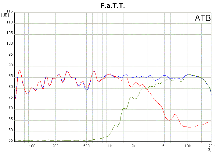

Hallo Steffen, die F.a.T.T. hat knapp 3 KZz Trennfrequenz. http://www.uibel.net/bauvor/fatt/fatt_spl.gifMit der NoFerro-Variante möchte ich auf 2 KHz runter und verspreche mir davon, die K3-Klirrspitze bei etwas über 2 KHz loszuwerden. http://www.uibel.net/bauvor/fatt/fatt_klirr.gifZudem klingt der NoFerro natürlich auch sonst "etwas" besser als der DT-25N, ist aber mit 40 Euronen auch fast doppelt so teuer. Mal sehn ... Hallo Dennis, wenn Dir der HT-Bereich absolut zu leise ist kannst Du den 3,9 Ohm-Widerstand durch einen 3,3-er ersetzen. In der Simu sieht das dann so aus: ![]() |

#287
erstellt: 11. Apr 2007, 00:48
Hallo Steffen, meines Wissens nach hat der W4-655 den linearsten F-Gang und die geringsten Verzerrungen von den 4-Zoll-TB-ern. Die 657-er könnten auch gehen, aber um das beurteilen zu können müßte ich diese erst einmal kaufen und was soll ich mit den Treibern, wenn diese nicht geeignet sind? Zwei W4-655A habe ich vorrätig. Ich habe ja kein Interesse daran, daß alle Typen in ähnlicher Stückzahl verkauft werden und nehme deshalb den, von dem ich weiß, daß er geht. Du kannst gerne mal zum Hören vorbeischauen, aber für den Spritpreis kannst Du die Teile wohl auch schon fast bauen. [Beitrag von MBU am 11. Apr 2007, 00:52 bearbeitet] |
