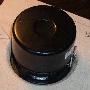

wenn ich das richtig auf dem Bild erkannt habe hast Du den TangBänder nicht oberflächenbündig eingefräst. Fall Du die Möglichkeit hast mache das wenigstens bei dem Hochtöner. Der Unterschied ist hörbar!
Auch die Hintersägung beim TangBand ist nicht unwichtig. Zur Not kannst Du das mit der Holzraspel nachholen.
http://www.uibel.net/bauvor/fatt/hintersaegen.jpg

den schallwandausschnitt habe ich mit einen fasefräser abgeschrägt, ist auf denm foto nicht richtig zu sehen. den hochtöner möchte ich so nah wie nur möglich an den tangband platzieren, eingelassen ist kein problem. so in etwa wie in der k&t6/06 das projekt "alamo" mit den unterschied das ich den hochtöner mit einer aussparung in form des durchmessers des tangband versehen möchte. aus diesen grund hatte ich den breitbänder nicht eingelassen...

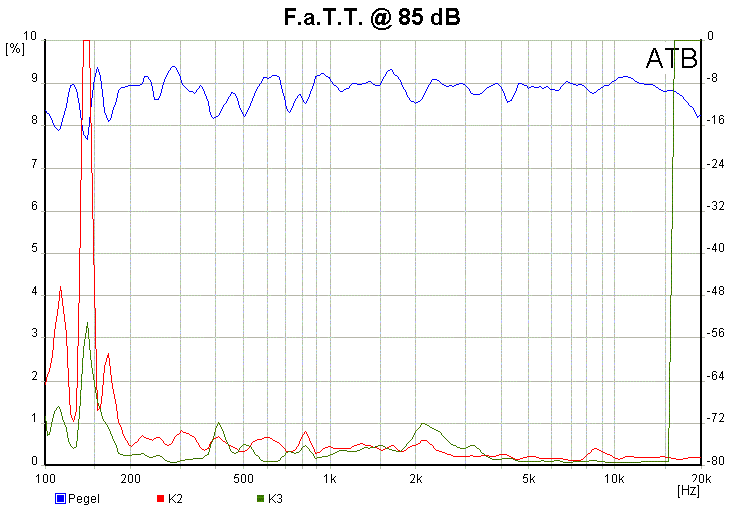

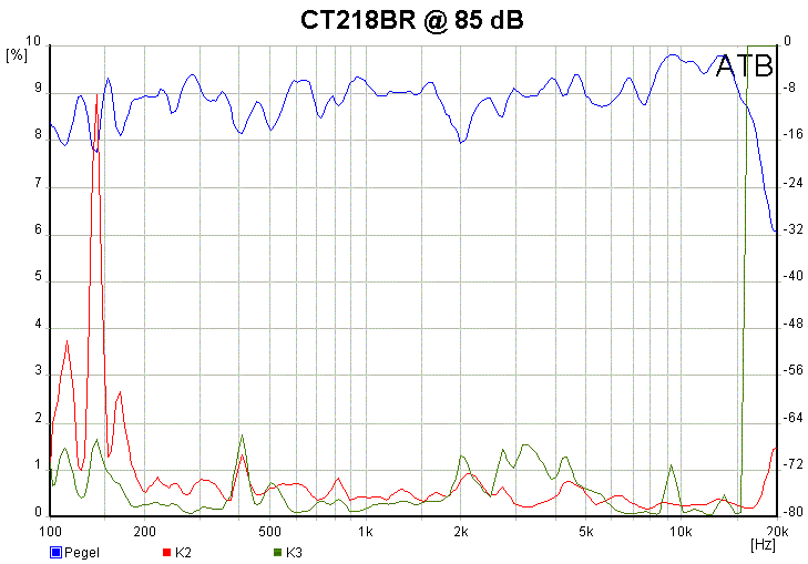

Um den "Breitbandsound" (kein "Bruch" im Sprachbereich) zu erhalten müßtest Du bei ca. 5 KHz trennen, dann bekommst Du aber auf jeden Fall Probleme mit Interferenzen (siehe oben), denn der Radius des Tangband entspricht schon fast der Wellenlänge von 5 KHz. Zudem würdest Du dann den Bereich der größten Verzerrungen (zwischen 2 und 4,5 KHz) des TangBand nutzen.
http://www.uibel.net/bauvor/fatt/ct218br_klirr.gif
Im Vergleich dazu die F.a.T.T.:
http://www.uibel.net/bauvor/fatt/fatt_klirr.gif

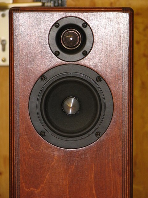

hier die "Schönversion" des Gehäuses:
- Buche MPX 20 mm
- mit 80-er, 120-er, 150-er und 180-er Schmirgel geschliffen
- mit AQUA CLOU Holzbeize 2521 Kiefer gebeizt (Ergibt auf Buche-MPX den üblichen "Buche-Farbton")
- 4 * mit AQUA-Clou Treppen+Parkett-Lack dünn gerollt (Superflock-Walze) und dreimal trocken zwischengeschliffen, das letzte Mal nass mit 240-er Nassschleifpapier geschliffen
- 1 * mal mit obigem Lack Endbehandlung

da der Tang Band W4-655SA im Moment nicht lieferbar ist, könnte man auch die ungeschirmte Version W4-655A verwenden? Oder müsste dann die Weiche angepasst werden?
Beste Grüsse,
Jens
MBU
#87 erstellt: 16. Jan 2007, 20:25
Hallo Jens,
die T/S-Params sind laut Hersteller die gleichen, demnach sollte es gehen. Ausprobiert habe ich es aber nicht.
steigerwälder
#88 erstellt: 16. Jan 2007, 22:54
die parameter weichen geringfügig von einander ab, aber im prinzip sind die veränderungen vernachlässigbar.
der bass kommt bei mir in den sticks ohne abschirmung irgendwie dicker und satter, was nicht mit tiefgang verwechselt werden sollte.
ich hab von strassacker lautsprechershop mal die parameter erhalten, sie momentan aber nicht zur hand.
da wie gesagt die unterschiede nur gering sind, wirst du bei der 218br keinen unterschied feststellen (ich hab´s jedenfalls nicht). bei der stick sieht´s etwas anders aus, aber auch nur beim direkten umschalten zwischen paar a und paar b
