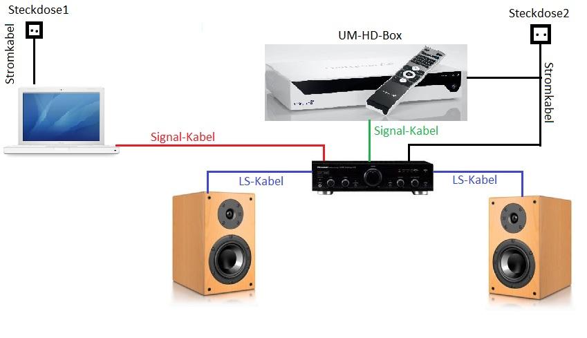

Ich habe leider eine dauerhaftes Brummen in meinen Nubis. (Anbei ein kleiner "Schaltplan") Wenn ich nur das Laptop an den Verstärker anschließe, um darüber Musik zu hören ist alles wunderbar. Sobald ich aber den Audio-Ausgang der HD-Box an den Verstärker dranhänge bekomme ich ein dauerhaftes Brummen. Hängt es evtl. damit zusammen, dass das Laptop Strom aus einer anderen Quelle bekommt, Verstärker und HD-Box aber an der selben Dose hängen? Umkabeln ist aber leider sehr umständlich, daher frage ich. Wenn es daran liegt, gibt es Alternativen das Störsignal wegzubekommen? gruß basti. Klick

was ist das für eine "UM HD Box"?!? hat die einen Kabel/Netzwerk/Antennen-Anschluss? Wenn ja, dann liegt es mit großer Wahrscheinlichkeit daran und du musst den "Erdfrei" machen (z.B. Mantelstromfilter für Antennenleitung). |

Ja, es ist eine HD-Box von Unitymedia. Die Box hat einen Antennen-Eingang(Digitales Kabelfernsehen, falls das hilft).
Kannst du mir das genauer erklären? Witzigerweise tritt das Problem nicht auf, wenn ich den Verstärker an den Kopfhörerausgang vom Fernseher hänge und wenn der Sound nur über den Fernseher läuft hört man davon auch nix. Allerdings ist die Lösung auch nicht so toll, da man immer umsteckern muss. |

Ziehe mal die Antennenleitung, die von der Wanddose zur HD-Box geht, ab. Ist das Brummen verschwunden, so schalte einen Mantelstromfilter mit galvanischer Trennung zwischen Wandantennendose und Antennenkabel. Empfehlung siehe diesen ThreadGruß Uwe |

Wenn ich die Antenne abziehe ändert sich nichts Ich habe allerdings festgestellt, dass wenn nur das Laptop angeschlossen ist, alles okay ist, genauso wenn nur(!) die Box angeschlossen. Sobald aber beides angeschlossen ist, auch wenn das Laptop aus ist, reicht es den Klinken-Stecker in die Buchse zu stopfen und der Brummton beginnt, obwohl Laptop aus und der Verstärker auf den Kanal von der Box geschaltet ist. |

Was passiert, wenn du die Antennenleitung von der HD-Box abziehst und den Netzstecker des Fernsehers aus der Steckdose ziehst? Gruß Uwe [Beitrag von Uwe_Mettmann am 28. Aug 2011, 20:38 bearbeitet] |
