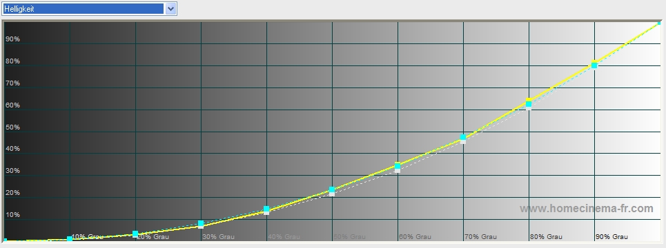

#304 erstellt: 14. Okt 2010, 20:10
norbert.s schrieb:
Irgendwie ist das Bidl aus http://www.hifi-foru...=8818&postID=238#238 verschwunden.
Ich habe da noch ein paar Probleme mit der neuen Bildverwaltung hier im Forum. ;-)
Daher hier noch einmal.
Servus
habe die einstellungen grade mal übernommen
auf jeden fall schonmal welten besser
obwohl mir der prof 1 modus auch bei blu ray noch natürlicher vorkommt

#305 erstellt: 14. Okt 2010, 21:21
Da bist Du nicht auf dem Holzweg. ;-)
Inzwischen bin ich für abends bei Kontrast 36 und Gamma 2.2 für Blu-ray und DVB-C angekommen. Das entspricht knapp über 80 cd/m² bei 100 IRE im Fenster (1/4 Vollbild). 48 enspricht übrigens knapp über 90 cd/m².
Bei meinem alten PZ85 wäre dies so nicht gegangen, aber der hatte auch nur Gamma 1.9 bis 2.0 und hat selbst bei 120 cd/m² lascher ausgeschaut. Heute beim 46VT20 wäre 120 cd/m² bei Gamma 2.2 bis 2.4 für mich persönlich unerträglich hell am Abend.
Ich werde übrigens vor 500 Betriebsstunden keine kompletten Werte mehr hier im Forum einstellen, da er aktuell noch bockt wie ein wildes Pferd und alle 100 Stunden etwas anderes herauskommt mit bis zu 5% Differenz im Pegel zu vorher. Ich finde es aber durchaus als spannend der Kiste so nah auf den Leib zu rücken. ;-)
Da war mein PZ85 messtechnisch die reinste Erholung dagegen - aber da habe ich erst bei 2600 Stunden mit meinem ersten Messgerät angefangen zu messen.

Hallo,
Ich habe am Fr. ein EyeOne Display2 von meiner Verlobten zum Geburtstag bekommen.
Nachdem ich einige Schwierigkeiten hatte die AVS Testbilder zu entpacken (das funktioniert auf meinem WinXP Laptop einfach nicht, auf dem Win7 Laptop von meiner Verlobten aber schon... keine Ahnung woran das liegt) und das EyeOne unter HCFR zum Laufen zu bringen, verging shcon etwas Zeit.
Jetzt hab ich mal ein paar Messungen und Justagen vorgenommen und möchte euch meine ersten Ergebnisse präsentieren.
Prof1
Kontrast 31
Helligkeit 0
Farbe 28
Schärfe 5
Weißabgleich:
rot -2
blau +2
Grauabgleich:
rot -5
Sättigung:
rot -2
blau +1
Gamma 2,4
PNR aus
ECO aus
IFC ein
Hier die Messergebnisse:
Helligkeit
Gamma
Temperatur
RGB
Abspielgerät war der BDT300 über HDMI mit AVS Patched-DVD.
Besonders die Gammakurve gefällt mir leider noch gar nicht.
Hat jemand einen Tipp für mich, wie ich die besser hinbekomme?
Ich bin noch kein Profi, was das Justieren von TVs angeht.
Würde mich voll freuen, wenn mich jemand ein bisschen unterstützen könnte- ich bin auf jeden Fall nicht lernresistent.
LG,
Daniel

#327 erstellt: 01. Nov 2010, 10:34
daniel90060K schrieb:
...Besonders die Gammakurve gefällt mir leider noch gar nicht.
Passt schon. Viel besser geht es nicht.
Allerdings ist Dein gemessenes Gamma für die Einstellung 2.4 zu niedrig. Der Video Modus beim BDT300 sollte auf Normal stehen, da andere Modi das Gamma zusätzlich verbiegen.

#329 erstellt: 01. Nov 2010, 12:24
@norbert.s:
Ja genau, ich war vom niedrigen Gamma auch überrascht.
Ich habe gerade bemerkt, dass der BDT auf "fine" eingestellt ist.
Werde mal den Normalmodus am Abend testen und wieder berichten- Danke für den Tipp!
