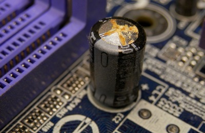

Wenn das so wäre, dann lägen zwischen LM317 die 1 µF des NT, die 1000 µF (25V) und möglicherweise zwei 220 µF (35V) mit Serienwiderständen parallel über den Anschlüssen.
Unter einem der beiden 220 µF Elkos meine ich halbkreisförmig eine Art "gelbe Kruste" zwischen Elko und Platine zu sehen. Ist nur schwer zu erkennen, aber wenn da etwas ausgetreten sein sollte ...
Daß sich da absichtlich irgendeine Substanz befindet, kann ich mir kaum vorstellen, da beim zweiten 220 µ nichts dergleichen zu sehen ist. Ausgefranster Elko-Boden? Hm. Blöd, daß die Platine mit dem Gehäuse vernietet ist, so kommt man nicht näher ran. Bei mehrlagigen Platinen zu löten wäre ja nochmal ein ganz anderes Kapitel.
LATE EDIT: Bild nachgereicht.
Elko-SAMXON-A2B-220uF-35V
[Beitrag von Hörschnecke am 15. Aug 2017, 15:15 bearbeitet]

Sollte der Elko tatsächlich angeschlagen sein, könnte er sich je nach Position in der nichtbekannten Schaltung des HP-1 möglicherweise auch nur einseitig auf einen Kanal auswirken. Da ich weiter oben im Thread auch den Frequenzgang nur eines Kanals aufgenommen hatte, könnte ich dabei im ungünstigsten Fall ein Problem im anderen Kanal übersehen haben.
Deshalb habe ich die Frequenzgangmessung jetzt nochmal für beide Kanäle (L & R) wiederholt, allerdings in leicht abgewandelter Form, wie ich weiter unten noch kurz erläutern werde. Beide Kanäle "messen" sich identisch, es liegt somit anscheinend schonmal keine einseitige Deformation bzw. Beeinträchtigung des KHV vor:
Millenium-HP-1-yellow-L-vs-R
Der Pegelunterschied von rund 0.16 dB dürfte aus dem Gangunterschied des Stereopotis stammen.
Es konnte allerdings bei diesem Vergleich auch nicht der identische Eingangskanal der Focusrite genommen werden, weil ich diesmal mit symmetrischer Verkabelung bzw Stereoklinkenkabel gearbeitet habe. Da ein Kopfhörerausgang auch Tip-Ring-Sleeve hat, landet der jeweils untersuchte Stereokanal einmal auf dem normalen und einmal auf dem invertierten Eingang der Soundcard. Da es an dieser Stelle nicht ganz so wichtig ist, will ich einfach mal annehmen, daß die "Symmetrie" des symmetrischen Eingangs der Focusrite besser ist, als die eines vermutlich preiswerten Stereopotis im KHV. Noch weiter getrieben müsste man auch die Soundcard-Kompensation für diesen inversen Eingang nochmal extra erfassen.
Wenn der verdächtige Elko eine negative Auswirkung haben sollte, dann also allenfalls auf beide Kanäle gleichermaßen.
Nur einmal ganz allgemein gefragt: Verändert ein Elko bei geringem Elektrolytaustritt gleich deutlich seine elektrischen Eigenschaften?
Könnte es sein, das der vermeintliche Elektrolyt-austritt eventuell nur ein bisschen Kleber ist, der den Kondensator nach dem Bestücken an seinem Platz fixieren soll?

Gänzlich ausschließen würde ich das nicht. Die paar größeren Bauteile sollen ja angeblich handbestückt sein. Wenn die Bohrlöcher etwas zu groß sind um den Elko zu fixieren, behilft sich eine Person vielleicht so. Zumindest eines der beiden Löcher scheint einen quadratische Lötpunkt zu haben, vielleicht hat das auch einen größeren Durchmesser. Ob Bestücker in der Praxis mit solchen Tricks arbeiten, weiß ich allerdings nicht. Ich persönlich biege beide Anschlußbeinchen einfach etwas auseinander.
Vielleicht ist auch denkbar, daß da Flußmittel oder Löttfett üppig aufgetragen oder durchgelaufen ist. Scheint an mehreren Stellen, z.B. an der Gewindestange zum Blechgehäuse, ja großzügig benutzt worden zu sein - wer weiß. Da der Elko in keiner Weise aufgedunsen aussieht, könnten solche Umstände eventuell möglich sein. Andererseits könnte Elektrolyt eingetrocknet vielleicht auch gelblich sein. Wenn ich einen SAMXON Elko hätte, würde ich den aus Interesse mal "schlachten".
Etwas doof diese Unsicherheit. Wenn ich auf die Unterseite der Platine käme, könnte ich zumindest mal grob die Kapazität innerhalb der Schaltung messen. Vielleicht ist der ja auch völlig intakt, wie es der Frequenzgang (und andere Kennwerte von CARMA) nahelegen ...

Kleber an Bauteilen wie Elkos, und erst recht, wenn es größere sind, ist keine Trickserei. Das kann durchaus handfeste Gründe haben. In vielen Geräten kann man durch Kleber, gern auch Heißkleber, fixierte Elkos oder Spulen finden. Große und etwas schwerere Bauteile können anfälliger gegen mechanische Einflüsse sein, und da will man vorbeugend Abhilfe schaffen. Ich rede hier nicht von klangrelevanten Dingen, sonder nur von der mechanischen Haltbarkeit vom Bauteil auf der Platine. Man entlastet schlicht die Lötstelle von der von der alleinigen Aufgabe, das schwere Bauteil an Ort und Stelle zu halten, that's it. In der heutigen Zeit keine üble Idee, da beim Versand oft ziemliche Kräfte auftreten. Die Paketdienste gehen immer ruppiger mit dem Transportgut um. Bei Spulen kann Kleber auch für mechanische Beruhigung eventueller Schwingungen dienen.
Natürlich wurden auch von KüTiBas und Tunern reine Kleberorgien als klangverbessernde Maßnahme verkauft, aber das ist ein anderes Thema...

Für einen groben Vergleich kannst du schauen, wie schnell die Spannung am Elko sinkt, wenn du den 12V-Stecker ziehst. Ist die einzige Messung, die ohne Ausbau oder Löterei möglich ist
Da du ja 2 Geräte hast, sollte es bei beiden ähnlich sein.

Es gibt noch eine Möglichkeit. Du fütterst den KHV mit ungeglättetem Gleichstrom (so wie er aus dem Gleichrichter kommt), dann siehst, ob der Elko noch was taugt. Wenn nicht wird es mehr oder weniger brummen. Wenn es nicht brummt, ist er sicher mehr als gut genug.
Aufschrauben mag ich keinen meiner KHVs....
Hörschnecke
#87 erstellt: 16. Aug 2017, 20:51
cr schrieb:
Aufschrauben
Ist schon ok.
Ich habe das mal durchgespielt. Vier Gleichrichterdioden 1N4001 und ein altes Modemnetzteil, welches den Aufdruck 8V~ 700mA trägt. Im Leerlauf des Trafo messe ich 10.3 VAC und am Oszi hinter dem Gleichrichter sieht man die "hochgeklappten" Halbwellen mit Scheitel bei rund 12 V.
Der Brumm über Kopfhörer hält sich in Grenzen, weniger als ich erwartet hätte. Ich muß Volume ohne Musik schon voll aufdrehen, um den leise auf beiden Muscheln zu hören. Bei einer gemäßigten Lautstärke die man dauerhaft entspannt hören kann (hier vielleicht so 9 Uhr) fügt es sich allenfalls in den Gesamteindruck ein, ohne einzeln hervorzutreten. Ob das jetzt Entwarnung für den 220 µF bedeutet? Wenn ich mir das Foto der Platine ansehe, scheint der mit 4k7 gegen Masse geschaltet zu sein (ebenso, wie auch der zweite 220 µF). Warm werden die beiden Elkos bei dieser verbrummten Betriebsspannung übrigens auch nicht.

Den Test kannst du auch etwas ausweiten. Zusätzlich zu dem Kopfhörerstärker schließt du eine Last an, so dass 500 mA fließen. Jetzt misst mit dem Oszi am Elko den Pegel des Ripples.
Jetzt wiederholst du die Messung, schließt aber zusätzlich zu der Last nicht den Kopfhörerverstärker an sondern einen neuen Elko mit einem identischen Wert wie der im Kopfhörerverstärker und misst wieder den Pegel des Rippels.
Vergleiche beide Messungen. Gibt es deutliche Unterschiede, ist der Elko im Kopfhörerverstärker defekt.

Habe das jetzt gemacht, allerdings musste ich ziemlich improvisieren, da ich nicht soviel Krempel passend rumliegen habe. Außerdem musste man aufpassen, vor oder hinter der Schutzdiode abzugreifen, um keine falschen Ergebnisse zu erhalten. Ich habe mir aus drei 10W-Keramikwiderständen (aus dem Lautsprecherbau) etwa 12 Ohm zusammengestückelt und als zuschaltbare Last über den 1000µF im KHV gehängt. Durch die Keramikwiderstände fließen so etwa 0.5 A. Der Ripple ist dann knapp 4 V.
Mache ich das ganze nur mit einem separaten Elko (1000µF/16V Jamicon) den ich noch hatte, ist der parallele Laststrom geringfügig höher (0.6 A) und der Ripple ist ebenfalls knapp 4 V.
Sieht somit eigentlich ganz gut aus.
"Identisch", wie Du geschrieben hattest, ist der Vergleichs-Elko allerdings nicht, da
die beiden 220 µF vielleicht nicht hinreichend berücksichtigt sind. Ich hatte noch einen zweiten Jamicon mit 1000 µF und als ich den mal kurz mit dem anderen Externen parallelgeschaltet hatte, sank der Ripple nochmal auf rund die Häfte (nur grob abgelesen).
Meinst Du, man kann diese kurze Episode mit dem vermeintlich defekten Elko jetzt ad acta legen?

wahrscheinlich, denn nach meiner Erinnerung hat das Zeug unter dem Elko die falsche Farbe. Das, was ich von denen gewohnt bin, ist dunkelbraun bis schwarz.

[...] nach meiner Erinnerung hat das Zeug unter dem Elko die falsche Farbe. Das, was ich von denen gewohnt bin, ist dunkelbraun bis schwarz.
... anscheined gibt es das Zeug aber auch noch in anderen Geschmacksrichtungen:

Elektrolyt schmeckt anders als Kleber (der dürfte nach gar nichts schmecken, da nicht wasserlöslich). Elektrolyt ist immer wasserlöslich.
Damit läßt sich leicht feststellen, was ausgeronnen ist!

Gar keine schlechte Idee, in der Anfangszeit der Chemie wurde die Zunge ständig als Indikator genutzt! Geschmacksprobe hatte ich zwar nicht wörtlich gemeint, aber das ist in der Tat gar nicht absurd.
Ich bin mir ja für nichts zu schade, also habe ich mal ein Stückchen gewachste Zahnseide geopfert, in der Hoffnung ein Stäubchen zu erhaschen. Und ... ich schmecke ... Gold!!!
Scherz beiseite, auch hier entzieht sich das Objekt der genauen Beobachtung. Es kann nur extrem wenig Substanz gewesen sein, denn ich habe praktisch keine sichtbaren Anhaftungen an der Zahnseide erkennen können. Es bremst jedenfalls auch nichts, wie bei einem zähen Kleber zu erwarten. Vielleicht ist das jetzt nur irgendwo unter den Elko gerieben oder einmal leichtfertiges Pusten reichte, um es zu verteilen. Zumindest würde ich Kleber jetzt ausschließen, entsprechend auch Kolophonium.
Wenn es nur ein feinster Staub war, könnte es leider immer auch noch "ausgeblühtes" Elektrolyt gewesen sein. Schade, daß es nicht zum "Speicheltest" gekommen ist.
