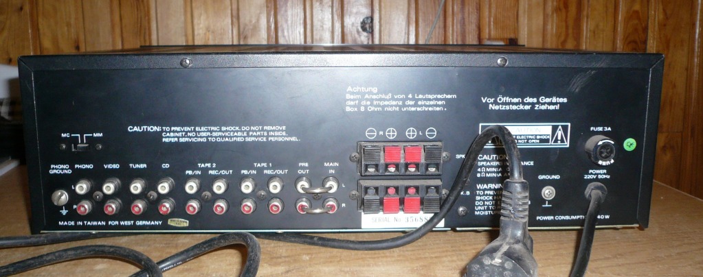

Hallo...hab hier einen WCA 600 der nur noch über main in halbwegs funktioniert...alle anderen Eingänge wie z,b. CD oder Tuner funken iwie nicht ...Lautstärke am Gerät nich regelbar auch nicht wenn über main in angeschlossen wurde. Habt Ihr paar Tipps für mich?

Hallo und willkommen. Es handelt sich hierbei wohl um ein Gerät von Wangine? So wie ich es aus deinem Text entnehme, würde ich mal einfach behaupten, dass hinten die beiden Brücken im Pre-out und Main-in fehlen. Dazu kann man auch einfach ein Cinchkabel verwenden. Backside [Beitrag von Rabia_sorda am 24. Okt 2020, 16:26 bearbeitet] |

Ok Danke werd ich gleich mal probieren |

Brücken hat leider nichts geändert... sollte es wohl doch mal zum Techniker schaffen |

Sofern die Brücken auch richtig gesetzt wurden? Mit Cinchkabeln kann man sich da auch vertun und es funktioniert wieder nicht. Eigentlich sind Verstärker eher selten im Vorverstärkerbereich defekt, sondern hauptsächlich die Endstufen. Wenn die Endstufen funktionieren, dann dürfte der Defekt eigentlich nicht sonderlich groß ausfallen. Evtl fehlt dort nur eine Kleinspannung. Sicherungen wurden geprüft? Ansonsten kannst du mal Bilder vom Innern hier hochladen und ich schaue da mal drüber. Falls sich die Bodenplatte auch entfernen lässt, dann solltest du von der Lötseite auch unbedingt Bilder machen. |
