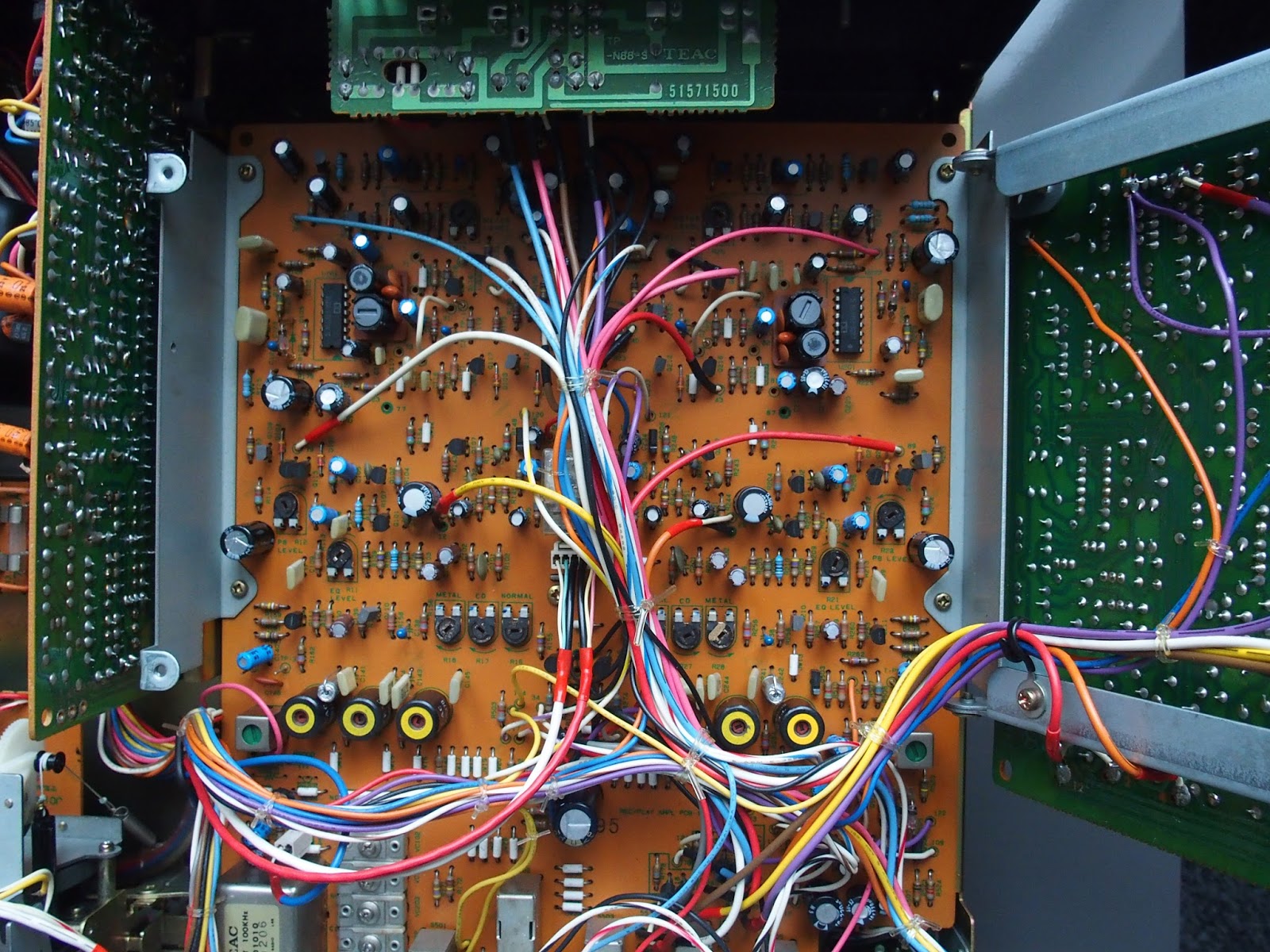

Hallo liebe Forum Mitglieder, ich habe vor kurzer Zeit ein Teac cx 650 r Tape Deck erworben. ich hatte dann alle kaputten Riemen erneuert. Die Alten hatten sich schon aufgelöst. Die Mechanik funktionierte dann auch wieder wunderbar. Leider funktionierte die rechte VU Meter Anzeige nicht mehr. habe dann natürlich alle Schalter gereinigt . leider hat sich nichts getan. Also bin ich dann zu einem Freund gegangen, der sich besser auskennt, Er meinte dass die Verbindungen vom Tonkopf zur Control-Platine in Ordnung wären. Es müsse ein Fehler auf der Control Platine seien , war seine Aussage , doch leider konnte er den Fehler auch nicht entdecken..... Das Gerät wurde soweit ich das abschätzen kann nie geöffnet also unverbastelt. Es ist wirklich ein wunderschönes Gerät und es wäre super, wenn mir Jemand weiter helfen könnte.... LG SEEBÄR PS. Der VU Meter ist in Ordnung es kommt auf dem Kanal kein Ton! [Beitrag von seebaer1 am 10. Jun 2023, 13:45 bearbeitet] |

Moin, Betätige die REC-Taste etwa 30x. Wie ist es dann? Ansonsten sollte erstmal das VU-Meter selbst geprüft werden. Dazu bietet sich ein 'Umlöten der Litzen des noch funktionierenden VUs an. Des Weiteren befinden sich auf der unteren Platine einige Potis, die gerne schwarz oxidiert sind. Hier gut zu erkennen: BildGanz hinten (Nähe der Anschlussbuchsen) befinden sich die Potis beider VUs. Das Poti des rechten Kanales könnte also so stark oxidiert sein, dass es keinen Kontakt mehr liefern könnte. [Beitrag von Rabia_sorda am 10. Jun 2023, 13:47 bearbeitet] |

Zuerst sollte die untere Platine und die mit den hinteren Buchsen auf kalte Lötstellen und Leiterbahnrisse (mit Lupe) untersucht werden. Wenn die Aufnahme beidseitig vorhanden ist und nur im Play-Modus ein Kanal fehlt, dann kann der Fehler nur auf der jeweils rechten Seite der oberen und unteren Platine und/oder an den hinteren Cinch-Buchsen und deren Platine vorhanden sein. Pauschale Tipps hatte ich hier ja schon gegeben:
Diese kann man nur mit Messgeräten finden. Ein Signalverfolger und/oder Oszilloskop wäre dabei aber mehr als hilfreich.
Auf der unteren Platine befindet sich ein Poti mit der Bez. "R22 PB Level" und das könnte oxidiert sein, wodurch kein Ton kommt. Gerne würde ich Bilder von den Platinen und des Tonkopfes sehen. |

Offensichtliche Defekte kann ich nicht entdecken, aber dazu fehlen auch noch die Ansichten der Lötstellen. Vom Tonkopf war eigentlich eine Draufsicht von oben gemeint. Ich weiß nicht so recht......ist am Tonkopf evtl. das rote Kabel abgerissen? Ist schlecht erkennbar. Aber es würde dann ALLES erklären. Da ist ein Relais verbaut, was wohl den Tonkopf umschaltet oder an ihm eine Mutingfunktion ausübt. Dessen Schaltkontakte könnten oxidiert sein. [Beitrag von Rabia_sorda am 12. Jun 2023, 12:48 bearbeitet] |

Nein. In diesem Fall wäre hier komplett der rechte Kanal betroffen. Weiß = links Rot = rechts [Beitrag von Rabia_sorda am 13. Jun 2023, 09:07 bearbeitet] |

Du könntest zuerst den Tonkopf auf Durchgang messen. Sollte weniger als ca. 2kOhm haben. Danach alle Spannungen an den Dolby ICs miteinander vergleichen (ohne Ton messen). Dabei aufpassen dass du nicht abrutschst und einen Kurzschluss zw. benachbarten Beinchen machst... Dann noch die Spannungen an Q101 und Q102 mit Gegenseite / anderem Kanal vergleichen. [Beitrag von Valenzband am 15. Jun 2023, 13:59 bearbeitet] |

Glückwunsch! Da lagen Valenzband und ich ja mit dem Halbleiter-Defekt richtig, aber wo hast du das IC her und ist es neu, gebraucht oder NOS? [Beitrag von Rabia_sorda am 01. Okt 2023, 15:32 bearbeitet] |

Der war gebraucht aus einem Akai Schlachtgerät |
