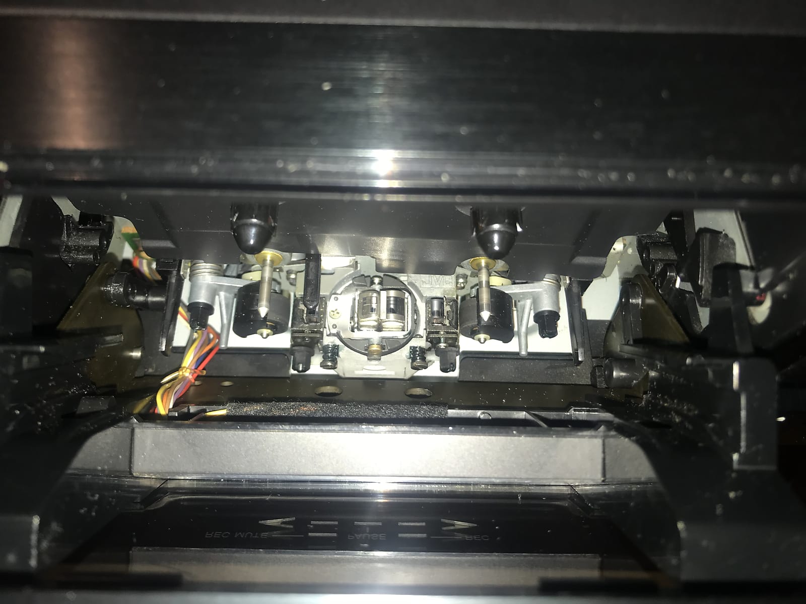

Hallo zusammen! Ich habe mir vor kurzem einen JVC DD V9 zugelegt (der gleiche wie der Victor DD VR9). Ich mag es wirklich und alles funktioniert. Aber es ist natürlich nicht so, dass ein 40 Jahre altes Gerät keine Macken hat. Ich möchte jetzt seine Rollen wechseln, aber überraschenderweise finde ich im Internet kein Angebot für mein Gerät. Die Maße habe ich schon, weil ich nachgemessen habe, und ich kann so eine Rolle nach den Maßen nicht finden, weil niemand die Maße zeigt, die Anzeigen nur sagen, für welches Gerät sie geeignet sind. Also wollte ich fragen, weiß jemand, welches andere Kassettendeck die gleiche Größe von Rollen hat? Größe 10.45, Durchmesser 6,48 mm. Lochdurchmesser 2,00 mm. |

Das Gerät hat das Band zuerst gekaut und eingezogen.Ich habe den Bandlauf eingestellt und die Rollen gut gereinigt und die Räder eingeweicht, damit sie wieder in Form kommen. Sie sehen jetzt viel besser aus, aber ich kann nicht sagen, ob sie ihre Form zurückgewonnen haben. Ich kann nur sagen, dass man beim Abspielen des Bandes ein sich wiederholendes Ticken hört, und man kann sehen, wie das Rad, auf dem das Band aufgewickelt ist, springt, klappert und tackert. Wenn man den Finger auf das Rad legt, mit dem das Band aufgewickelt wird, kann man das Schlagen spüren. Durch das Schlagen des Rades entstehen Vibrationen in der Musikaufnahme. |

Ich vermute, dass Du mehr Unterstützung bekommen würdest, wenn Du präzisere Infos geben würdest. Welche Rollen und Räder meinst Du? Andruckrollen? Dafür wären die Maße ungewöhnlich ... Kannst Du Photos machen und mit IMG hochladen? Man kann ggf. auch das Service Manual und die dort enthaltenenen Explosionsdarstellungen als Basis für eine präzise Kommunikation nutzen. |

Dann suchst du wohl ein neues Zwischenrad (Idler Tire), denn dieses wird demnach einen "Standplatten" besitzen. Idler Tire JVC DD-VR9 DD-VR9A DD-VR9B DD-VR9C DD-VR9E DD-VR9J |
