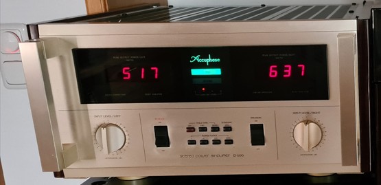

Hallo Leute als ich gestern meine Accuphase P600 einschaltete kamen rund um den Schalter Funken heraus und es knisterte, Gibt es so eine Kippschalter noch. Gruss yamaha |

Moin, Hast du ihn dir denn schon mal angesehen und zumindest erstmal nach dessen elektrisch-angegebenen Daten und den mechanischen "Gegebenheiten" nach einem vergleichbaren Schalter gesucht? |

Der Schalter wird u.U. nicht der einzige Defekt sein. Manchmal hängt / klebt auch das Relais der Einschaltverzögerung, so dass beim Einschalten sofort der volle Strom über den sich noch schließenden Schalterkontakt rauscht und diesen dabei ordentlich verkokelt. Also: Unbedingt das Relais und die Verzögerung überprüfen. Der Schalter ist wahrscheinlich hinüber, zumindest was dessen Sicherheit betrifft. [Beitrag von Valenzband am 18. Mrz 2026, 17:00 bearbeitet] |

Es kann auch der Funkenlöschkondensator (X2 Kondensator) am Schalter gestorben sein. Bei einem solchen Monster-Transformator geht es nicht ohne das am Schalter. Bete, dass es das war. Das ist nämlich am einfachste zu reparieren. - Johannes |

Beim P600 gibt es einen Funkenlöscher, zumindest in diesem Schaltplan, der als Scan im Netz kursiert: https://old-fidelity-forum.de/thread-41234-page-2.html.Der Funkenlöscher wird aber erst beim Ausschalten wichtig, wenn das Relais noch geschlossen ist. Das Einschalten erfolgt zuerst über einen Serienwiderstand auf der Primärseite. In dieser Zeit ist der Strom also begrenzt und der Schalter kann damit leben (der Funkenlöscher hilft trotzdem schon etwas beim Kontaktprellen). Nach genügender Zeit (ein paar Sekunden) wird der Widerstand (2x 47 R parallel) vom Relais überbrückt. Sehe gerade: Hier sind sogar zwei Relais im Einsatz, die Kontakte parallel, die Spulen in Reihe! Auch das ein Zeichen, dass hier gewaltige Einschaltströme fließen. Schon ein klebender / verschweißter Relaiskontakt setzt das Gerät praktisch außer Gefecht. Frage an den TE: Ließ sich das Gerät bis zuletzt noch problemlos einschalten, oder hat es öfters die Leitungs-Sicherung rausgehauen? [Beitrag von Valenzband am 19. Mrz 2026, 16:37 bearbeitet] |

Hallo Antwort von meinen Bekannten. Jedenfalls ist nur der Schalter kaputt. Aber auch nicht ganz kaputt. Denn da es ein Umschalter ist, und er symmetrisch gebaut ist, kann man ihn umdrehen und die bisher unbenutzten Kontakte verwenden. Ich habe das probiert und kann die P600 wieder einschalten, ganz ohne Feuerwerk. Die restlichen Bauteile dürften funktionieren. Ich habe mir gespart, ein Signal anzuhängen und zu prüfen, ob am Lautsprecher was ankommt. Man könnte den Schalter also einige Zeit als Überbrückung weiter verwenden, bis man etwas Besseres findet. Ich kann dir sagen, der Einschalter ist so alt, dass der, wenn überhaupt, nur mehr gebraucht oder als Restposten verfügbar sein dürfte. Anbei findest du Fotos vom Schalter. Wenn du so einen finden kannst oder willst, dann wäre es ideal. Vielleicht erkennt ein Forum-Mitglied das Teil und weiss, wo dieser Schalter auch verbaut wurde. Ich kann mir vorstellen, dass irgendein anderes Gerät auch so einen Netzschalter hatte. Wenn jemand vergleichen will, hier die Maße des Schalters: Type Alps SDH-B22S Grundkörper 35x22,5mm Tiefe ab Befestigungslasche: 28,5mm Wippe schwarz 17x30,5mm Abstand der Befestigungsbohrungen 41mm Kontakte: 2x EIN genügt, aber 2xUM tut es auch. Anschluss: Flachstecker 6,3mm ![]() ![]() ![]() ![]() ![]() ![]() Hat wer ein Idee wo man so einen Schalter bekommt. Hallo habe eine gefunden, könnte der eventuell passen ![]() ![]() Gruss yamaha [Beitrag von yamahamx1000 am 24. Mrz 2026, 11:34 bearbeitet] |

a) Falls da ein Funkenlöscher dran ist diesen UNBEDINGT erneuern, sonst musst Du bald wieder aufmachen. b) Falls da KEIN Funkenlöscher parallel zum Schaltkontakt wirkt, sollte einer hinzugefügt werden, denn offensichtlich korrodiert dieser Schalter durch den Abbrand beim Schalten. - Johannes |

Hallo, mir ist aufgefallen, dass der originale Schalter bei 125V u 250V ein Schaltvermögen von 15A hat. Der gefundene kann die 15A nur bei 115V, bei höheren Spannungen nur noch 10A. Sollte man vlt. drauf achten. Gruß Thomas |

Ich gehe davon aus, dass der Netzschalter bei der 110V-Version und der 220 oder 240V-Version identisch geblieben ist. D.h., dass bei der europäischen Version nur die Hälfte des Maximal-Stroms fließt. Die Maximal-Stromaufnahme bei Volllast beträgt etwas weniger als 5A. Der Einschaltstromstoß kann jedoch größer sein. Wie Valenzband beschrieb, wird der Einschaltstrom durch einen Serienwiderstand begrenzt. Der ist nicht so arg groß. Ich mag auf dem Schaltbild nur zwei parallele 4,7Ohm - Widerstände erkennen. Du kannst ja mal den Widerstand der Netz-Primärwicklung messen und kundtun. |

Hallo Leute habe mir gerade meine P600 vom Bekannten abgeholt, spielt wieder Hatte die Super Idee die Schalter einfach zu tauschen, der Speakerschalter und der ein ausschalter sind identisch. Der Speakerschalter ist jetzt der Einausschalter und der Einauschalter ist jetzt der Speakerschalter. Da der Schalter ja symetrisch schaltet hat er den Schalter um 90 Grad verdreht eingebaut. Bin jetzt wieder Happy vielleicht finde ich mal so einen Schalter. ![]() ![]() ![]() ![]() ![]() ![]() Ein Paar Bilder von der Reperatur folgen noch. Gruss yamaha |

Moin, ich hoffe, Dein Reparateur hat als Funkenlöschung eine RC-Kombination eingebaut, bei beiden Kontakten. Ein Abreißfunken entsteht beim Aus(!)schalten der Last. https://kem.industri...gen-sicher-loeschen/ |
