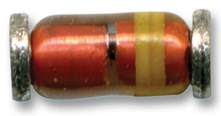

Ich weis nicht mal, ob das überhaupt ne Diode ist. Dioden sehen normalerweise so aus: http://www.optik.uni...es/electricdiode.jpgDas einzige was dafür Sprechern würde, dass es sich um eine Diode handelt, ist der gelbe Strich. |
Altgerätesamler
Inventar |
#72
erstellt: 30. Apr 2009, 20:52
![]() Deine (angebliche) Diode sieht hier ganz ähndlich aus. Warscheindlich ist es tatsächlich eine Diode. Nur kannst du da nicht einfach so eine nehmen. Dies könnte zu defekten am Gerät fürhen. Im Service-Manual ist es angegeben, um was für eine Diode es sich handelt. [Beitrag von Altgerätesamler am 30. Apr 2009, 20:53 bearbeitet] |

Also ne Diode ist es auf jeden Fall denk ich ma, es steht als Bezeichnung D530 dran, also das D steht dann für Diode und es hat auch nur in eine Richtung Durchgang und dann nen Wert von 656, also beim B-System (ist genau die gleiche) |

Hallo. Ja D steht für Diode da hast du recht.
Ok, und beim A-System? Hast du da den gleichen Wert? |
Celebrations
Ist häufiger hier |
#76
erstellt: 30. Apr 2009, 21:01
Nein, also beim A System hat sie nach beiden Seiten Durchgang, deswegen hab ich ja angenommen dass Sie kaputt ist und ausgelötet. |
