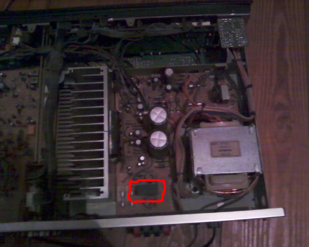

Hallo, ich bin eigentlich auf der Suche nach einem Marantz Verstärker aus der 2xxx Baureihe und dabei auf dieses Forum gestoßen. Ich hatte bis jetzt ein Grundig Space Fidelity und habe diese verkauft weil sie mir optisch nicht mehr gefiel und zuviel Platz wegnahm. Übergangsweise habe ich mir nun einen Onkyo TX 7240 Receiver zugelegt. Den gab es im Tausch gegen zwei Schachteln Zigaretten von dem Bekannten eines Bekannten eines Bekannten.... Natürlich mit der Zusage daß das Gerät funktioniert. Nun kamm es wie es kommen musste, beim Einschalten schnarrt das Gerät und spielt nur auf einem Kanal. Der Ton aus den Lautsprechern setzt erst nach dem Schnarren ein. Weil ich keine zwei linken Hände habe wurde das Gerät geöffnet und eine defekte Sicherung (F501) getauscht, was aber das Problem nicht behob, bzw. diese brennt nach kurzer Zeit wieder durch. Auch habe ich als Ursache für das Schnarren ein Relais (denke jedenfalls daß es eines ist) ausgemacht. Die Bezeichnung auf der Platine ist RL-921. Hier mal ein Bild vom Innenleben, entschuldigt bitte die Qualität, habe keine anstänbdige Digitalkamera zur Hand. Das Relais, oder was auch immer, ist markiert. http://i182.photobuc...ndig/Foto-0020-1.jpgAusserdem fiel mir auf das an der Oberkante der Endstufe? (mit Stereo-Amplifier beschriftetes Bauteil an dem Alu-Kühler) Wärmeleitpaste oder etwas in der Art hervorquilt. War das damals in Japan so üblich oder hat da schon mal jemand gefummelt? Bekomme ich im Netz irgendwo ein Manual her? Kann es sein eines der beiden Bauteile defekt ist und daher nur ein Kanal Signal bekommt? Lohnt es sich das oder die Bauteile zu tauschen? Ich denke daß ich in der Lage bin dies selbst zu tun. Wo bekomme ich die Bauteile her und was für Kosten werden mich erwarten? [Beitrag von Der_Käpt'n am 20. Feb 2010, 23:37 bearbeitet] |

Moin, das weisse Zeug, das unter dem Endstufenhybrid hervorquillt, ist Waermeleitpaste. Das ist erstmal harmlos. Das Schnarren deutet auf einen Fehler im Netzteil hin. Und zwar in dem Teil, der auch die Verzoegerungs-/Schutzschaltung des Lautsprecherrelais mit Strom versorgt. Es zieht ja an, also scheint der Endverstaerker an sich erstmal in Ordnung zu sein. Die durchgebrannte Sicherung zeigt auf das gleiche Problem. Entweder ist das daranhaengende Netzteil defekt, oder etwas Daranhaengendes zieht zuviel Strom und ueberlastet das Netzteil. 73 Peter |

Also, das Netzteil schnarrt definitiv nicht, es ist nur ein kurzes schnarren. Das Netzteil, also der große Klotz auf dem Bild rechts vom Relais, ist vollkommen ruhig. Weil ich leichtsinnig bin hab ich einfach mal beim Einschalten den Finger auf verschiedene Bauteile gehalten. Es schnarrt ganz sicher dieses Relais, als würde es verzögert anziehen. Das schnarren hört auch auf sobald der Ton einsetzt. Ich hoffe auch daß der Endverstärker ok ist, der eine Kanal hat nämlich ordentliche LEistung und klingt sehr annehmbar. Könnte ein Kurzschluss im Lautsprecherkabel für das durchbrennen der Sicherung verantwortlich sein oder könnte ein defekter Lautsprecher zuviel Strom ziehen? Ich habe leider kein zweites Paar zu testen hier das die Grundig-Anlage alles integriert hatte. |

Moin, das Netzteil besteht aus mehreren Teilen, als nur dem Netztrafo. Naemlich Gleichrichter, Ladekondensatoren und fuer die Kleinsignalstufen hat man nicht selten noch eine elektronische Stabilisierung. Das alles muss untersucht werden. Kurzschluesse im Lautsprecherkabel/defekte Lautsprecher zerstoeren den Endverstaerker, wenn er keine gute elektronische Sicherung hat. Viele Verstaerker haben so etwas, die meisten Hybridendstufen aber nicht! (dafuer aber Sicherungen, die nicht selten von den durchbrennenden Verstaerkern geschuetzt werden ;-) Ob die durchgebrannte Sicherung damit zu tun hat, kann man erst sagen, wenn man weiss, wofuer die genau zustaendig ist. 73 Peter |

Hallo, teile uns doch mal den Typ vom Hybrid IC mit. Weil ich mache mir immer eine Liste in welchen Onkyo und Yamaha Verstärker bzw. Receiver welcher Endstufentyp drin ist ! Der Bezeichnung müßte mit STK anfangen. Gruß Toni |

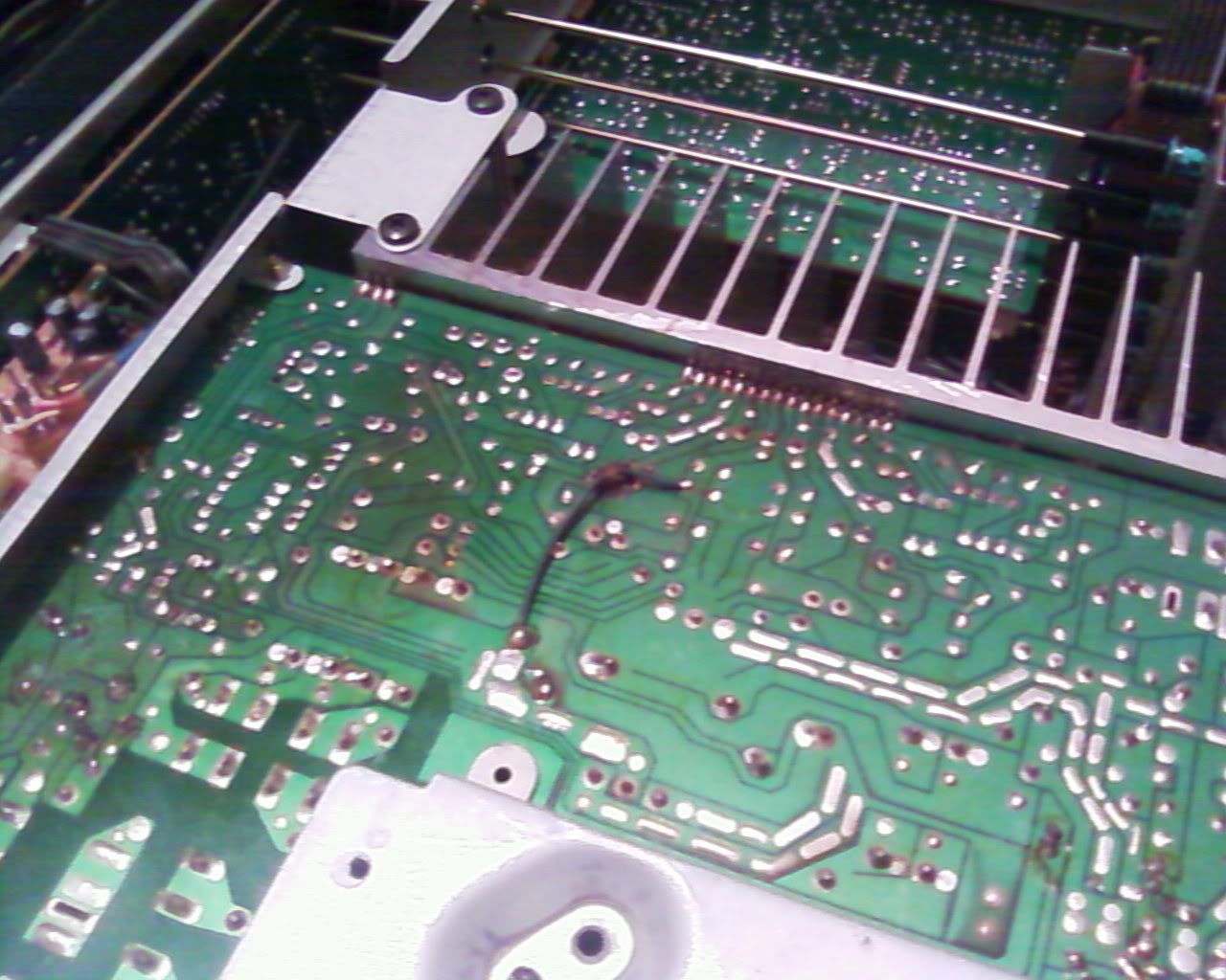

Die Bezeichnung ist STK 4913. In der oberen rechten Ecke ist ausserdem 5J01 aufgestempelt. Bekomme ich irgendwo Schaltpläne dafür her und/oder kann ich etwas durchmessen um festzustellen ob es defekt ist? Ich habe auch grade festgestellt das man den Boden abnehmen kann und so an die Lötstellen kommt. Ist das erste mal das ich so etwas öffne... Da ist mir dann folgendes aufgefallen. http://i182.photobuc...rundig/Foto-0022.jpgKann das orginal sein oder hat da schonmal jemand gebrückt? Eine der Lötstellen hat auch einen anderen Glanz. Danke schon mal das ihr euch Gedanken um mein Problem macht. |

Hallo, ja das könnten defekte Lötstellen sein, am besten die so komisch aussehen mal nachlöten. Den Schaltplan bekommst vielleicht hier : www.gardi.deGruß Toni |

So, hab die seltsame Brücke nachgelötet und habe jetzt beide Kanäle störungsfrei8) Das Relais schnarrt allerdings immernoch. Auf der verlinkten Seite kann man leider nur mit Zugangsdaten auf Dateien zugreifen. Und die bekommt man scheinbar nur gegen eine Spende. Auch gibt es dort nur das Manual zum download. |
