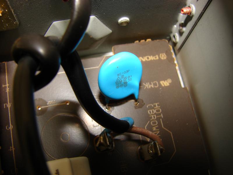

So....sorry, aber bis ich mal Zeit gefunden hab den Tuner zu öffnen und ein Bild zu machen.... Aber hier...das ist der "Bösewicht"??: http://www.qpic.ws/images/f502batterie.jpg |

Das ist er auf gar keinen Fall! Der abgebildete Kondensator soll das Einschaltknaksen verhindern. Zudem bist Du hier im Bereich der Primärseite des Trafos.
Toni hat eigentlich alles schon gesagt Gruß PBienlein |

Ich hab mir mal erlaubt, das Manual runterzuladen. C714, 0.047F/5.5V ist der Kandidat. Sitzt auf der Hauptplatine. Ist dort verbunden (über 100Ohm) mit Pin 9 des Steckverbinders CN1. Gruß Bernhard |

Super, danke! Hab den Gauner getauscht...alles einwandfrei jetzt. Hat zwar nach dem Einbau des neuen Bauteils ein wenig gequalmt und hat auch gestunken wie verbranntes Kabel oder sowas......aber läuft einwandfrei jetzt, bruzzelt etwas ab und an aber das stört nicht wirklich und geht bestimmt vorbei wenn es sich eingelaufen hat das Bauteil bzw wenn das Lötzinn fest ist. So...scherz beiseite....ihr habt sicherlich grad die Hände überm Kopf klatschen lassen...wo brennt ne Wohnung...alles paletti, Bauteil getauscht und nach dem Netztsecker ziehen hällt er die Senderspeicher bei. Merci an alle !! Danke! |
