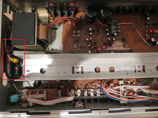

Edit: Hab mal ein Bild gemacht. Frage: Wie kann ich den Entstörkondensator und die Dioden im Gleichrichter prüfen? Welche sind das genau?

hf500
Moderator
#55 erstellt: 14. Mrz 2013, 19:23
Moin,
die Dioden pruefen: Im Betrieb muss ueber jeder Diode etwa die halbe Ausgangsgleichspannung stehen. Die betraegt 2x 34V, also 68V, damit ueber jeder Diode wieder 34V, die zu messen sein sollten.
Die von Dir gemessenen +-34V, die der Gleichrichter liefert, passen nicht zu den 2x 22V, die der Trafo liefert. 22V mal 1,41 (Wurzel aus 2) ist 31V, frag doch mal Dein Messgeraet, oder deine Messmethode ;-)
Grundsaetzlich, also von der Groessenordnung her, passt das aber auch zusammen.
Bei den rechten Sicherungen ist unter einem Bauteil (Z-Diode? Widerstand?) die Platine verbrannt. Bauteilo ausloeten, durch ein belastbareres ersetzen und das mit Abstand zur Platine montieren.

Es empfiehlt sich auch, die Netzspannung auf 240 V~ umzustellen. Bei Modellen ohne Einstellscheibe an der Gehäuserückwand, kann man in der Regel das orangefarbene Kabel vom Sicherungshalter ablöten und dafür das rote Kabel, das sich zwischen Trafo und Gehäusewand befindet anlöten. Den Sicherungshalter dazu mit der mittigen Schraube abschrauben. Auf dem Photo wurde der Wechsel bereits vollzogen.
IMG_0002_(1600_x_1200)
[Beitrag von CarlM. am 16. Nov 2021, 20:00 bearbeitet]

Oh danke super ,wieder was gelernt und wenn man den Schaltplan vernünftig liest ,kann man es eventuell raus lesen .
Beim L230 ist es noch nicht gemacht (und wird auch vermerkt),beim L405 ist das rote Kabel direkt am Hauptschalter.Also
„Er“ ist anders verdrahtet,aber da gibt es bestimmt ich eine Möglichkeit.Aber erst mal den kleinen fertig machen .Vielen dank 😊
CarlM.
#91 erstellt: 16. Nov 2021, 22:10
Bei L405 mit rotem und schwarzem Draht am Power-Schalter und orange sowie braunem Draht am Sicherungshalter ist nicht umstell- oder umlötbar.
Da muss man mit der 220V~ Vorgabe leben.
