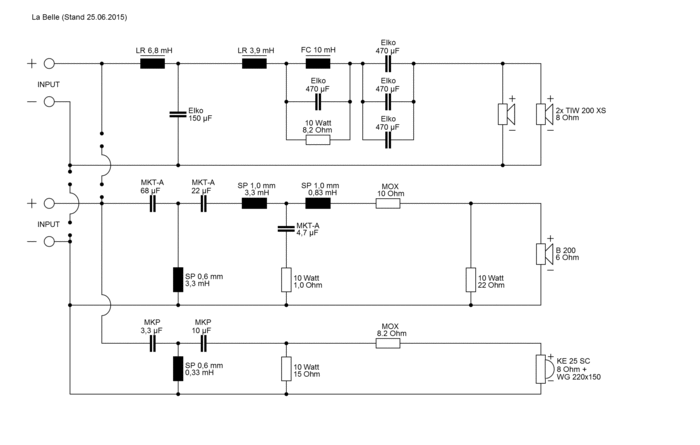

Ich habe das Projekt schon unter "Bilder eurer Selbstbau-lautsprecher" gestellt, aber ich wurde gebeten es hier einzustellen und zu verlinken, also mach ich das mal und bei dieser Gelegenheit gleich eine Frage, kann mir jemand beim Messen helfen. Gibt es hier jemanden aus Österreich, in der Nähe von Ried im Innkreis, Braunau, Wels, Linz, ... oder auch Passau? Ich habe kein Equipmen und auch absolut keine Ahnung von dieser messerei. Sie klingen meiner Meinung nach nicht gut, da ich das Volumen belassen habe wie vorgegeben kann es fast nur an der Weiche liegen. Bilder meiner neuen LaBelleIhr müsst fast bis ans Ende scrollen :-) [Beitrag von christein am 14. Okt 2019, 09:53 bearbeitet] |

Leider wohne ich zu weit weg. Grundsätzlich: Hast Du neben dem gleichen Volumen auch die Schallwandbreite lt. Bausatzplan beibehalten (wg. bafflestep)? Geringe Abweichungen in den Bauteilewerten (Du erwähntest 0,37 zu 0,35) dürften i.d.R. keine so gravierenden Auswirkungen haben. Auch die Bauteilequalitäten nicht. Auch das Einspielen der Chassis bringt keine substanziellen Veränderungen. Hier bei Dir scheint ja etwas grundsätzlich nicht zu passen. Ich tippe darauf, dass etwas falsch verlötet wurde, und somit die Weichenschaltung als solche nicht funktioniert. Bitte dies anhand des Weichenplans kritisch prüfen. Bitte auch prüfen, dass die Spulen weit weg voneinander sich befinden, damit es zu keinen Werteveränderungen aus gegenseitiger "Kopplung" kommt. Auch hilft es schopn, die Spulen zueinander unterschiedlich auszurichten (die Achsen zueinander "verdrehen", gleiche Ausrichtung vermeiden). Das ist eine zweite große Fehlerquelle, neben der denkbaren "Falschverdrahtung". Viel Erfolg, Alexander |

Die Schallwand ist um ca. 20mm breiter als die vom Bauvorschlag. Das mit den Spulen habe ich berücksichtigt(gibts auch einen Beitrag dazu) Frequenzweiche |

OK, dann sollte die Spulenpositionierung passen. Die 20 mm größere Breite sollte m.E. zu keinen so gravierenden akustischen Nachteilen führen. Somit bleibt zunächst ein möglicher Verdrahtungsfehler als Ursache. Das solltest Du prüfen. Ferner wäre eine Messung weiteren Aufschluss geben. Beste Grüße, Alexander P.S.: Wurden alle Chassis phasenkorrekt verdrahtet/verlötet? Also lt. Weichenplan immer + an + und - an -. Achtung: Manchmal erfordert eine Weiche das Verlöten von + an -! |

Wurden die Weichen selbst gelötet? Evtl. mal Bilder einstellen. Was passt denn am "Klang" nicht? Hier die Weiche: https://www.visaton.de/sites/default/files/2017-11/la_belle_w.gifEdit: Ok, gibts schon im Frequenzweichenthread. Hast du das nach dem Hobby-Hifi Schaltbild aufgebaut? Ich persönlich finde die Darstellung furchtbar, da kann man schon mal einen "Hund" reinhaun. Kontrolliere doch mal nach dem Visaton-Schaltbild - meine Meinung viel logischer in der Darstellung. Bei so riesen Boxen würd ich das auch nicht auf so Mini-Platinen quetschen (da hat man ja Platz)- einfach auf eine schöne dünne Multiplexplatte! Spulen mit Kabelbinder und Heißkleber festmachen. Die Spulen sind ja nicht mit Eisen/Stahlschrauben verschraubt oder? [Beitrag von BananaJoe am 14. Okt 2019, 19:38 bearbeitet] |

Habe die Spulen nur mit Kabelbinder befestigt, werde die nochmal ausbauen und auseinander löten. Habe mit einem Multimeter mal den Wiederstand gemessen, bei meinen anderen Boxen die ich habe wird immer so ca. 6,8 Ohm angezeigt, das nicht 8 oder 4 angezeigt wird ist mir schon klar, aber bei den Labelle wird gar nichts angezeigt, also muss wohl bei der Weiche was faul sein. Ich hab den Weichenplan von Strassacker, sollter der aus der Hobby Hifi sein, aber ich finde auch den von Visaton viel überschaulicher, aber leider erst im nachhinein gesehen. |

Ja, so wirds wohl sein das die Weichen nicht passen. Also, nochmal alles auseinander und neu machen! Wäre ja schade bei so tollen Gehäusen! Der Heißkleber bei den Spulen ist jetzt sicher auch nicht kriegsentscheidend - Hauptsache keine magnetischen Schrauben rein. Ich mach das zBp. gerne so: http://www.hifi-forum.de/bild/bjorn-fw_878443.html |

Oh sorry, ja jetzt funktioniert alles. Alle Weichen neu aufgebaut, etwas großzügiger, da hatte sich irgendwo ein fehler eingeschlichen. Klingen echt super, zum Messen hatte ich noch zu wenig Zeit, mach ich nochmal, wenn ichs schaffe, ist etwas schwer ohne Plan :-) |
