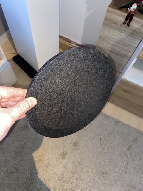

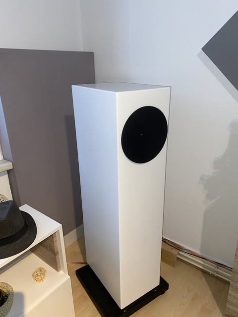

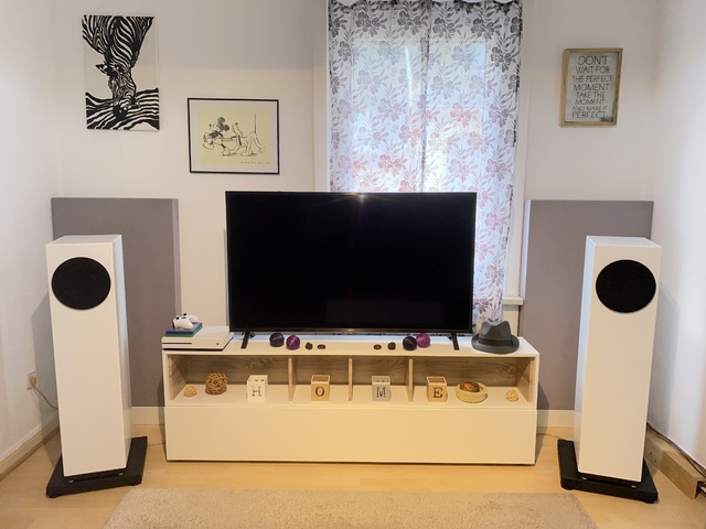

#65 erstellt: 29. Nov 2021, 11:32
Sooooo,
ich wollte mich nochmal bedanken für die Unterstützung beim Bau meiner TQWT.
Habe mir noch 2 Ringe gefräst lackiert und bespannt für die Abdeckung.
Nun sind sie fertig und bin Soweit zufrieden.
IMG_5231
IMG_5233
IMG_5235
IMG_5237
Grüße Thorsten

#66 erstellt: 30. Nov 2021, 12:17
Sieht doch gut aus. Auf die Abdeckungen hätte ich persönlich zwar verzichtet, optisch funktioniert das aber sehr gut.
Merry
#67 erstellt: 30. Nov 2021, 12:19
Die sind schön geworden, Glückwunsch. Dezente und edle Optik.
