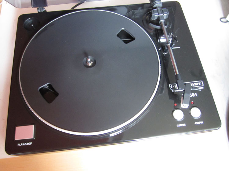

ich möchte mir einen neuen PS kaufen, mein derzeitiger, ein Geschenk, ist - höflich gesprochen - recht einfach, man kann nichts einstellen, und einige Platten, v.a. die mit viel Bass und hoher Klangdichte (z.B. Techno oder Hip-Hop) kann er gar nicht abspielen, weil die Nadel nur so von Rille zu Rille hüpft.
Hier liegt die eigentlich Crux denke ich, der Tonarm ist wohl nicht richtig eingestellt und das Auflagegewicht stimmt wohl auch nicht. Die BDA ist hier keine Hilfe. Also muss man schauen was man machen kann, oder er ist tatsächlich schon ab Werk "kaputt".
Mach uns mal Fotos von deinem Dreher und Tonabnehmer. Vielleicht kann man hier bissel was tun das er die Platten abspielt ohne zu springen. Wenn der das AT91 drauf hat besteht sogar die Möglichkeit den klanglich mit ner besseren Nadel aufzuwerten. Ein Dual 455 klingt dann auch net besser.
Und schau mal ob hinten an der USB Dose oder unterm Plattenteller ein Schalter ist für Phono/Line oder so. Dann kannste nämlich die interne Vorstufe deines Technics nutzen.
Dann schauen wir weiter. Und versteif dich nicht gleich auf nen Dual 721. Das ist sicher ein Oberklassemodell von damals. Aber es gibt soooviele andere gute Geräte günstiger. Die meisten Dual müsstest du ja schon erstmal umlöten auf Cinch weil diese Adapterlösungen alle suboptimal sind.

Hier mal die Bilder.
Mc Crypt TT-501: Tonarm
Mc Crypt TT-501: Nadel
Der Verkäufer bei Conrad meinte, da könne man nichts austauschen, nur eine gleiche Nadel könne man ersetzen.
Ich sehe auch wirklich keine Möglichkeit, Einstellungen vorzunehmen. Das Gewicht hinten ist nicht verstellbar. Ich lass mich aber gern eines Besseren belehren. (Das einzige, und bitte nicht so laut schimpfen, ist der Cent, den ich vorne auflege, damit stolpert es dann etwas weniger. Das ist aber echt auch keine Dauerlösung und sicher nicht so gut für die Platten.)
Einen Schalter hab ich nicht gefunden. Die Rückansicht ist hier:
Mc Crypt TT-501: Anschlüsse
Allerdings hab ich jetzt auch nicht unter den Plattenteller geguckt. Diese kleine Halterung über die Achse zu drücken, verlangt echt Kraft in den Fingern oder irgendein spezielles Werkzeug. Das will ich wirklich vermeiden.

Die Systemnadel ist ein Sanyo ST-09 wie es ausschaut, aber auf dem Foto seh ich nur dreck und nichtmal die Nadel mehr.
Und das schaut auch alles ziemlich schief aus, und ist fest in die Headshell eingeklebt?
Das mit dem Cent ist auch gar keine dumme Idee, aber..
Ne, reden wir nicht weiter... das ist wirklich gar nix mit zu machen. Da hilft nur wegschmeißen.
