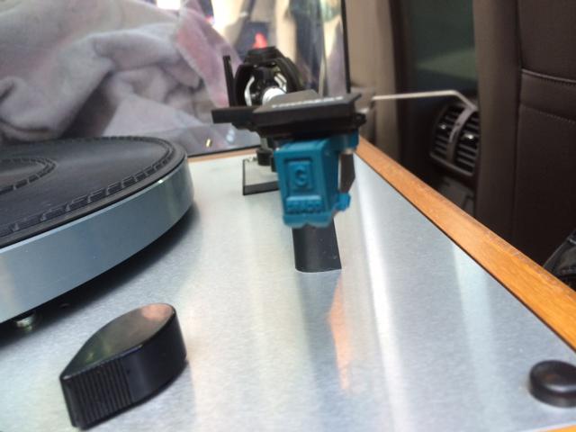

ich habe jetzt meinen neuen Dreher bekommen, einen TD 146 mit TP 11 MK III Tonarm und TP 63 Endrohr.
Leider kenne ich das System nicht, außer "Grado" steht auch nichts weiter drauf.
Hier mal ein Bild.
Kennt das jemand? Soll wohl serienmäßig ca. 1982 dabei gewesen sein.
Bekommt man dafür noch gute Ersatznadeln?
Oder sollte ich besser gleich in ein neues System investieren, hat jemand eine Empfehlung?
Über eure Meinungen dazu würde ich mich sehr freuen.

Nein, die heutigen Nadeln sind alle gleich = elliptisch, obwohl jemand in der Fabrik schicke bunte Pünktchen aus unerfindlichen Gründen draufmacht.
Ist vielleicht sozusagen ein Grado Blue (?) , zu dem Kollesche dannewitz auch mal eine Nadel gesucht hatte.
Egal, Tonne, und was besseres kaufen.
