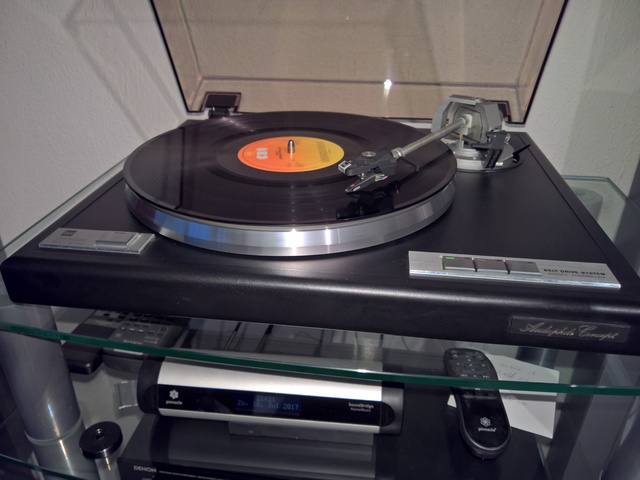

#73 erstellt: 16. Jul 2017, 22:03
So, ab jetzt spielt hier auch ein "Made in Germany".
Nachdem ich hier viel über Vintage-Plattenspieler mitgelesen habe, wollte ich mir einen älteren Plattenspieler für's andere Wohnzimmer an einer einfacheren Anlage zulegen. Dabei bin ich auf einen Dual CS 5000 gestoßen, und den habe ich heute abgeholt.
Nach dem Justieren war ich so begeistert von diesem Dreher, dass er wohl den TEAC TN-300 ersetzen wird. Der Klang ist super, und vor allem gibt es kaum noch 'inner groove distortion' (wie heißt das auf Deutsch?).
Um ehrlich zu gehen bleibt der TEAC, weil er ansonsten ja auch nicht schlecht klingt. Er wird an die einfachere Anlage angeschlossen.

Smoke_Screen
#74 erstellt: 16. Jul 2017, 22:10
Ja,das ist wirklich ein gutes Gerät.

FreshM
#77 erstellt: 16. Jul 2017, 23:34
Das sind erhöhte Abtastverzerrungen in der Rille zur Mitte hin.
Wenn du schreibst "es gibt kaum noch" müßtest du das doch wissen. ;)
Danke für deine Erklärung. Es gibt also keinen eindeutigen deutschen Ausdruck dafür? Das wollte ich gerade eben wissen. Ich bin Holländer.
Texter (Beitrag #76) schrieb:
Die Gleichlaufwerte in Kombination mit dem Preis haben mich geschockt. Den TEAC als neues Produkt anzubieten - Frechheit!
Dagegen ist der DUAL Champions League !! Auf solche Spitzenwerte kommt heute kein Gerät mehr. Erstaunlich, was damals für gute Sachen gebaut wurden und was heute füt ein Mist angeboten wird.
Daher bin ich jetzt mit dem Dual voll davon überzeugt, dass alles was hier zu manchen Vintage-Plattenspielern gesagt wird, zutrifft.
Smoke_Screen
#78 erstellt: 17. Jul 2017, 03:16
Der CS-5000 war seinerzeit ja auch kein Einsteigergerät und hat gut 800 DM gekostet. Ein Vergleich mit einem CS2235Q wäre da
schon fairer,der hat seinerzeit etwa 400 DM gekostet,aber der TN-300 wird auch dabei ziemlich alt aussehen.
