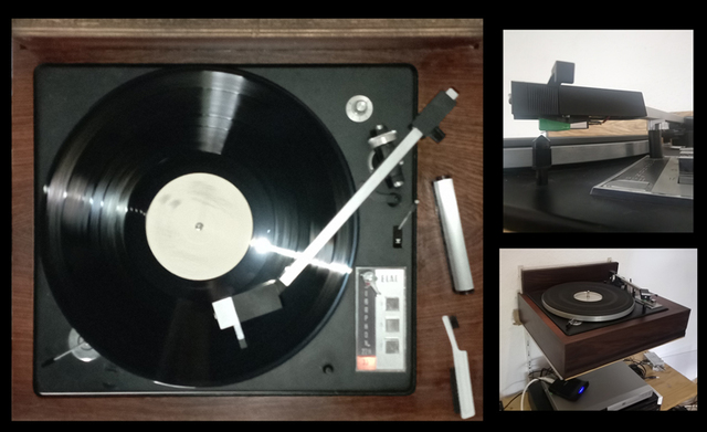

Ich staunte nicht schlecht als ich sah das unter dem hässlichen 70iger Jahre Kiefer Furnier, nach dem lösen und säubern der Zarge ein wunderschönes dunkles Holz zu tage kam. Also noch mit einer neuen AT- 95VME Nadel ausgestattet und ich freue mich seitdem nach 3 Jahren endlich mal wieder meine Platten hören zu können. In einer Qualität die ich vorher noch nie so hatte.
Miraphone-22H-

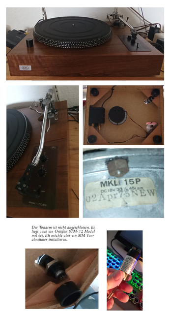

Dann tauchte später noch ein weiterer Dreher auf der mich ziemlich ratlos zurück lässt. Schon allein die Bezeichnung: AEL Model 0022. Vielleicht benutze ich die falsche Suchmaschine oder stelle die falschen Fragen aber ich kann im Netz einfach nichts darüber finden. Zunächst bekam ich Schnappatmung als ich die Ausstattung und Verarbeitung sah. Tonarm komplett aus Metall, Direct Drive mit separater 33/45 Pitch Control Einheit und ein Kontrolllicht für die Geschwindigkeits Messung. Auch hier ein paar Fotos:
AEL-022-jpg
Offenbar hat der irgendwann mal seinen Dienst eingestellt. Der Boden lag lose daneben. Der Netzteilstecker wurde abgeschnitten. Also ein neuen Stecker dran gefuckelt und mal in die Steckdose gesteckt um zu gucken was passiert. -Nichts- Ich habe einen Blick in die Elektronik geworfen und die 200 mA Sicherung rausgenommen. Die ist offenbar durchgeschmolzen. Ich hatte hier leider nur noch eine 700mA Sicherung hier rumfliegen und zum test mal diese reingesetzt. Und siehe da: Es werde Licht!

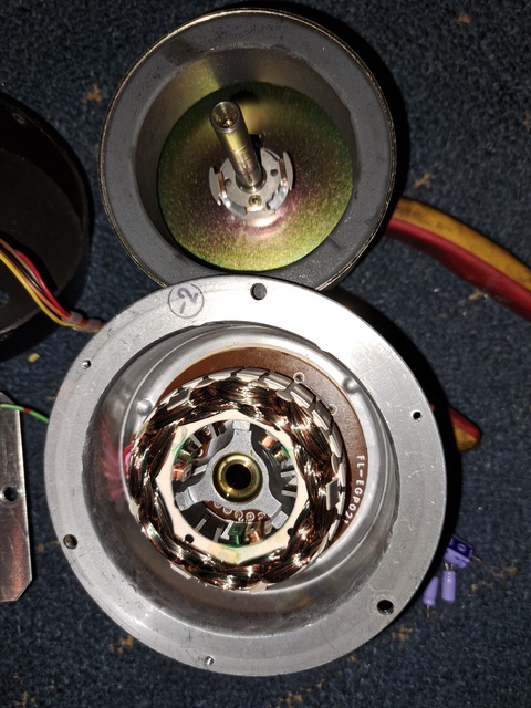

Zum Motor: Ein MKL-15P der mit 18V angetrieben wird.
Angestellt auf 33 oder 45 dreht er kurz leicht (kraftlos) an und geht nach 1 Sekunde wieder aus. In steter Dauerschleife. Für mich ein Zeichen dass der Motor wohl offenbar noch funktioniert, aber die Steuerelektronik einen weg habe könnte. Zunächst warte ich erstmal ab bis die 200 mA Sicherungen kommen die ich bestellt habe. Auch wenn ich glaube dass sich an dem Verhalten selbst, dadurch erstmal nichts verändern wird. Naja... nun denke ich: Wenn es schon so schwer ist über den Hersteller AEL etwas zu finden...wie schwer wird es dann erst sein, eine passende Steuer Elektronik hierfür zu finden, für den Fall dass hier tatsächlich der sprichwörtliche Hase im Pfeffer liegt.
Ich kann mich zwar immer noch mit dem Elac trösten, aber mir täte es ja in der Seele weh, dieses Gerät nicht wieder ans laufen zu bekommen. Was meint ihr?

Mein Tonarm ist auch ein anderer als auf dem Foto der PDF. Da steht Perfect Knife Edge WE308 Tokio drauf.perfect knife edge w-308
Nachtrag: Der Titel des Threads wurde nachträglich von 0022 in DD22 geändert.
[Beitrag von sgtrox am 01. Aug 2023, 13:44 bearbeitet]
Holger
#7 erstellt: 01. Aug 2023, 13:51
SAEC WE-308... ein hervorragender Arm und auch heute noch als second hand recht seltenes und ziemlich teures Teil.
Holger
#8 erstellt: 01. Aug 2023, 14:13
Der Ausschnitt für den Tonarm scheint übrigens ursprünglich für einen SME geschnitten worden zu sein... man kann das typische SME-Langloch erkennen.

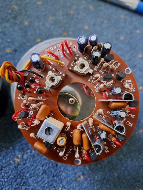

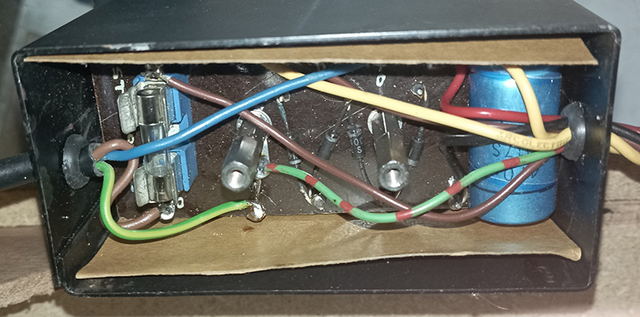

Sicherung eingesetzt. Strobo leuchtet. Motor dreht an und aus. Wie bei der alten Sicherung. Hier mal ein Foto von der Blackbox:
Bb1

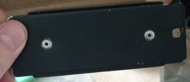

Das Innenleben scheint fest mit der Unterseite vernietet zu sein. Da hat offenbar schon jemand geahnt, dass ich da dran will und entsprechende Sicherheitsvorkehrungen getroffen.
Bb2
Doch nur eine Niete würde sich von einer Niete aufhalten lassen. Ich werde sie aufbohren und die Kabel kappen!

Eine zuvor (oder auch evtl. bald wieder) durchgebrannte Sicherung kann eigentlich nur 4 Dinge ausgelöst haben:
1. Der Motor wurde blockiert (z.B. festgehalten) oder seine Lager drehen schwergängig (mech. Schlag, trockene Lager)
2. Eine oder mehrere Dioden im Kästchen sind durchlegiert
3. Der blaue Elko im Kästchen ist ausgetrocknet (relativ wahrscheinlich)
4. Eine falsche Spannungshöhe wurde eingespeist oder es war ein Blitz-Schaden

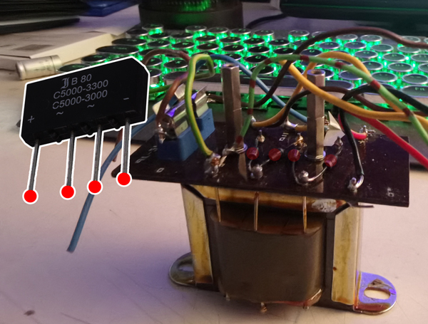

Verstehe, dann wäre es hinsichtlich des Aufwands und Kosten wohl am sinnvollsten ich würde es erstmal mit einen neuen Elko versuchen.

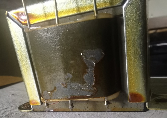

Der Transformator zeigt abplatzungen der Aussenhülle an beiden Seiten. Vielleicht ein Hinweis über eine kurzweilige, grössere Hitzeeinwirkung, was deine Blitzschlag Vermutung bestätigen würde.
Trans1
Trans2
Die Platinenbeschriftung lautet: STP 295-7b
[Beitrag von sgtrox am 01. Aug 2023, 17:41 bearbeitet]
Richtig.
Dazu bitte auf die Polung achten.
Auch wäre ein Elko mit einer etwas höheren Spannungsfestigkeit besser, denn mittlerweile sind es 230 V, anstatt den damaligen 220 V Netzspannung. Dazu steigt nun auch die Sekundärspannung, woran auch der Elko hängt.
Nein, das würde ich als normal ansehen - Er wurde damals so hergestellt.

Dann nimm einfach einen Brückengleichrichter
Ich würde mir daraus aber tatsächlich ein stabilisiertes(!) Netzteil bauen. Gerade bei einem Plattenspieler ...
Wundert mich, dass in so einem teuren Ding nichts dergleichen verbaut wurde. Zumal es dazu nur zwei bis drei Bauteile mehr bräuchte.
Mich irritiert halt dass der Motor immer kurz andreht und wieder verstummt.

bruecke-gleichrichter
Rabia_sorda
#30 erstellt: 02. Aug 2023, 12:38
Ja nun, ......was soll ich da jetzt zu sagen. Er wird halt korrekt angeschlossen. Die Beschriftungen sind ja drauf.
2x Wechselspannung des Trafos mittig und die +/- aussen zum Motor.
Aber ich würde doch die Dioden durchmessen, was ja keine halbe Minute dauert.

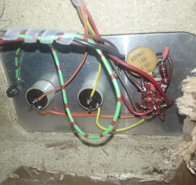

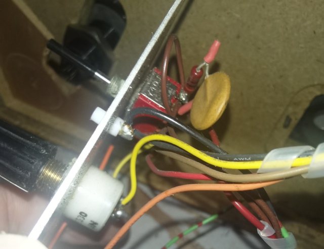

St eu
Auf der Rückseite zeigt sich dass der Kondensator schon recht aufgebläht ist:
Steuer2
Man kann kaum erkennen ob dort Lemco 16 oder 18k drauf steht.
[Beitrag von sgtrox am 08. Aug 2023, 17:35 bearbeitet]

So, ich habe erstmal einiges an Informationen zum hier verbauten Motor zusammengetragen, damit evtl auch später dieser Thread für andere Hilfesuchenden interessant sein könnte.
Der Direktantriebs-Motor stammt von Matsushita (Panasonic/Technics) und er wurde in den 70er-/80er-Jahren auch bei zahlreichen anderen Herstellern eingesetzt. Beispiele wären Marantz, Pioneer, Hitachi, Rotel, ...und natürlich bei Panasonic/Technics.
Der Motortype heißt MKL-15, welcher aber in den Jahren immer weiter modernisiert und daher verschiedene Motorelektroniken verbaut wurde. Mir sind bislang 5 unterschiedliche Motor-Elektroniken bekannt.
In dem AEL ist noch die erste Motor-Generation verbaut und so sieht es im Innern aus:
MKL-15P
MKL-15P 2
Ein Schaltplan der Elektronik war etwas schwer zu finden und es war etwas Detektiv-Arbeit gefragt.

Die Unterseite des AEL Bodens wo der Motor drübers sitzt sieht übrigens so aus:
boden-alt
Vor ein paar Tagen sprang ich wie von der Tarantel gestochen von meinen Sofa auf, als ich mich daran erinnerte dass neben den Laser Engraver den mir mein Bruder vor einiger Zeit vorbeibrachte auch verschiedene, kleinere Holzbretter zum üben mit dabei lagen. Aber nur ein grosses aus Eiche, das sollte eigenltich ein Schneidbrett werden, wo er eine Widmung für ein Geschenk drauf haben wollte. Später kam dann die Meldung dass es sich damit erledigt hätte, weil er wohl momentan die Zeit nicht findet.
Also springe ich rüber in das Nebenzimmer wo ich das Eichenbrett, zum vergessen in die Ecke gestellt hatte um zu sehen ob es groß genug um für den Boden des AEL herzuhalten und siehe da...wieviel Schwein kann man haben...? Es passt wie maßgeschneidert!
boden neu
