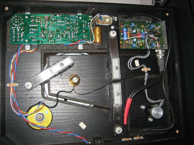

DocScholliday
Ist häufiger hier |
#61
erstellt: 13. Apr 2025, 14:44
Danke fürs Mut machen Habe den Nachmittag in der Werkstatt verbracht Hier das Resultat ![]() ![]() ![]() ![]() beste kostenlose foto appUnter dem Staub den ich vorsichtig mit Pressluft weg geblasen habe kamen bräunliche Beläge zutage Diese erinnerten mich an Nikotin Niederschläge bei Sachen die aus Raucher Haushalten stammen Daher habe ich gleich zu einem Mittel gegriffen mit dem ich Ruß und Harz weg bekomme Das Resultat kann sich sehen lassen Die Lager sind auch noch leichtgängig Bei anderen Bildern zum sme habe ich gesehen dass beide Erdung Kabel in einen Anschluss enden Daher gehe ich davon aus dass eines die Erdung des Motors und des Tellers übernimmt und das andere den Tonarm erdet Das würde auch erklären warum das Kabel das vom mache Lager kam nachträglich abisoliert aussah Dann wurde es wohl mit dem verblieben Kabel am Stecker verbunden Beim abziehen des Steckers ist es dann einfach rausgerutscht Ist es denn notwendig die Erdungen separat zu führen wenn diese dann später sowieso in einem Anschluss am Verstärker enden? Kann ich mir schwer vorstellen, aber im Bereich von Niedervolt Signalen bin ich mir nicht sicher Vlt hat ja jemand einen Tipp hier Gruß Andreas |

#64
erstellt: 13. Apr 2025, 17:20
Hallo Gerd Danke für die Infos Genau so habe ich mir das gedacht Motor Gehäuse habe ich nach der Reinigung wieder verkabelt Von der Buchse geht es weiter bis zum Anschluss Damit sind alle drei Beteiligten angeschlossen Vor Inbetriebnahme werde ich das alles noch einmal durchmessen Zum Thema Tonarm bin ich mit dem Zwischenergebnis schon zufrieden Wenn ich mir die Bilder vorher nachher anschaue Das mit den Ecken wird halt schwierig wenn man das Ding nicht z erlegt Aber keine Angst, die Dose Never Full steht schon parat Dann nehme ich auch feinere Watte Stäbchen Das mache ich dann als Finish wenn ich nix mehr schmutzig machen kann Hier noch ein paar Bilder vom Unterboden Habe heute einer der aufgeklebten Füße aus Messing aufgebohrt und ein 6er Gewinde geschnitten Jetzt passt der auf das Gewinde welches Original im Boden verankert ist Damit sitzen die nicht nur an der richtigen Stelle sondern die Gewinde sind nicht mehr sichtbar Vor Endmontage wird der Boden noch aufgearbeitet auch wenn man da selten drunter schaut ![]() ![]() ![]() ![]() Danke nochmal für eure vielen Kommentare bislang Andreas |

#66
erstellt: 14. Apr 2025, 15:07
Hallo shabbel Werde alle Verdächtigen durchmessen gegen den Anschlussverbinder zum Verstärker Hier sollte ja ein möglichst geringer Widerstand zu messen sein Die Original Kabel die noch dran sind haben allerdings einen ziemlich mickrigen Querschnitt Falls ich da einen deutlichen Widerstand messen sollte dann tausche ich die gegen etwas dickeres Kann ja nicht schaden Habe bei meinen anderen gehen ein permanentes wenn auch sehr leises Brummen Stört nicht wirklich beim Musik hören da ich den Verstärker ziemlich aufdrehen muss bis es wahrnehmbar ist Habe aber hier die Masse Leitungen in Verdacht Danke nochmal für den Hinweis Gruß Andreas |

erstellt: 19. Apr 2025, 08:40
Hallo Siggi Leider nein bisher Nach reinigen der Achse habe ich entdeckt dass diese eine kleine Bohrung im Konus hat ![]() ![]() Keine Ahnung was das für einen Sinn haben soll Soll das die Auflage Fläche verkleinern und damit die Reibung reduzieren? An den Boden der Lagerbuchse komme ich nicht ran, der liegt zu tief Die gesamte Buchse besteht zwar aus zwei Teilen Die habe ich aber nicht getrennt bekommen auch mit sanfter Gewalt Mehr wollte ich nicht machen da ich nicht weiß ob verschraubt oder gepresst Und wenn ich da was ruiniere dann wird es schwierig mit dem Ersatzteil Das müsste ich mir dann von einer Firma cnc fräsen lassen Hat da jemand Infos oder gar Doku über die Konstruktion? Von TR in Deutschland habe ich ja leider eine absage bekommen LG Andreas |
DocScholliday
Ist häufiger hier |
#90
erstellt: 19. Apr 2025, 09:00
Sorry Hätte noch drauf hinweisen können dass ein Bild der Buchse in einem meiner früheren Beiträge zu sehen ist Gruß |
