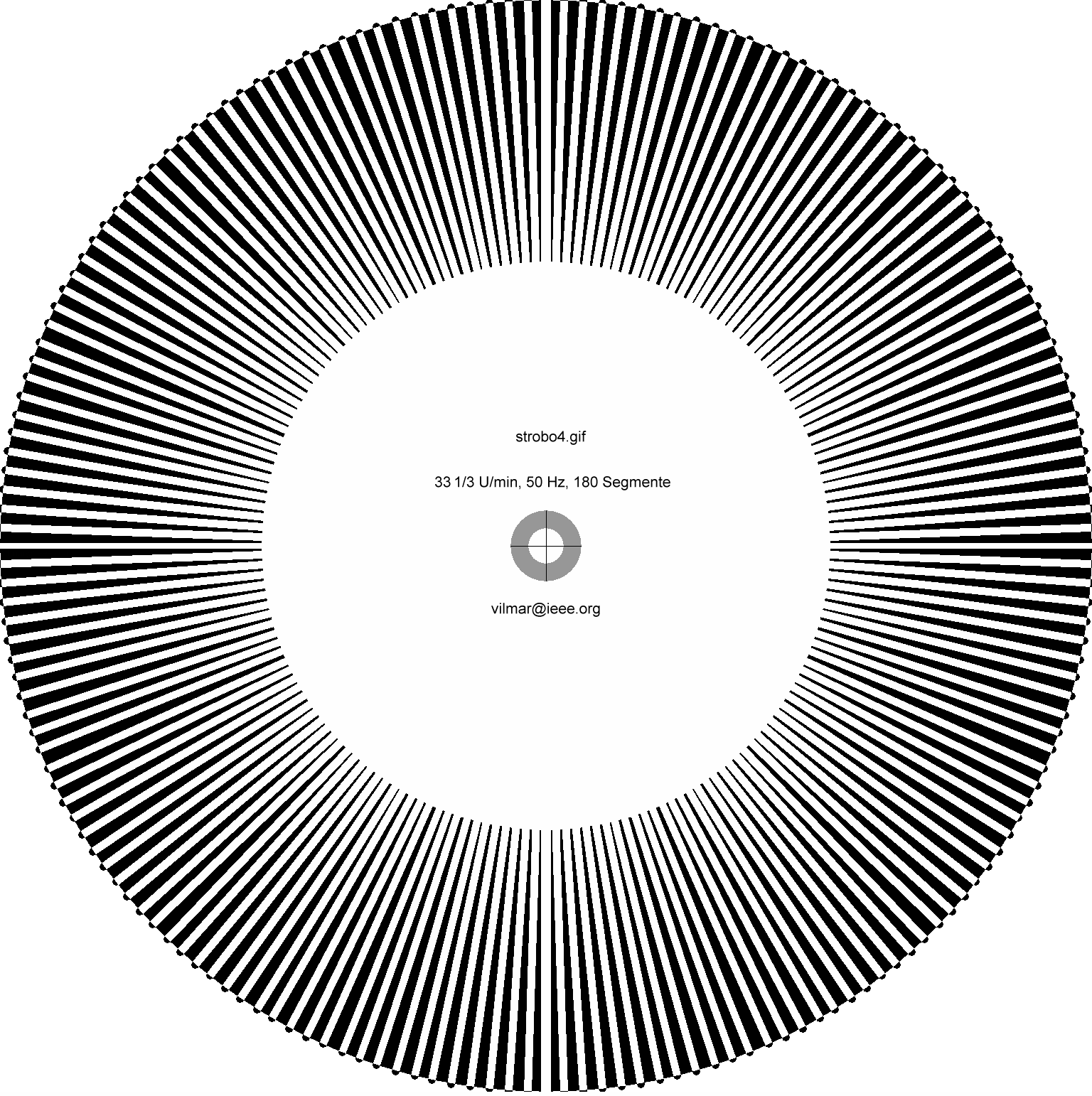

Hallo, derzeit und hoffentlich noch lange, nutze ich einen Dual 604, mit Pitch-Control und Stoboskop. Letztens hatte ich mal einen ganz kurzen Blick auf den aktuellen CS 505-4 geworfen, der ja auch eine "Pitch-Control" hat, konnte aber kein Stoboskop erkennen. Habe ich mich da nun nur versehen? |

Hallo, nein Du hast Dich nicht versehen. Das Stroboskop verschwand beim 505 bereits in der MK2 (oder erst MK3?) Version. Gruß Dreizack |

Hi, wenn der Teller nicht über eine Stroboskop-Einteilung verfügt, kannst Du Dir eine Stroboskop-Scheibe runterladen: http://www.radiodesign.de/download/strobo.gif.Auf die richtige Größe beim Ausdruck achten, auf den Teller legen, Kunstlicht (wearen es 50 Hz?) auf den Teller gerichtet und mit Pitch eingestellt. Fertig Grüße Det |

Der 505 hatte noch nie ein Stroboskop (egal in welcher Version/Ausführung) . - Tatsache ist aber das zumindest die ersten Varianten 505, 505-1, 505-2 über einen Plattenteller mit Stroboskopmarkierung verfügten nicht jedoch über das Stroboskoplicht selbst, das war nur dem ranghöheren Modell 506 (sowie 506-1 und 506-2) vorbehalten ! |

Hi, wenn die Frequenz bekannt ist, für die eine Tellermarkierung oder eine Pappscheibe gedacht ist, ist ein (zeitweilig oder fest eingebautes) NachrüstStrobe kein Problem. http://dnispari.piranho.de/quarzgen.htmMit ner Lampe kann man die Geschwindigkeit in etwa ablesen, Gleichlaufschwankungen nur mit Quarz (230V Netzfrequenz jittert locker +- 0,1%; viel zu viel...). Gruß Achim [Beitrag von paga58 am 25. Nov 2005, 01:27 bearbeitet] |
