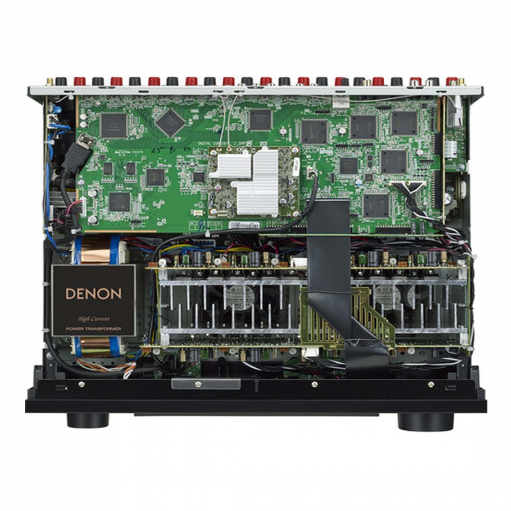

**Heinz**
#260 erstellt: 23. Nov 2019, 21:07
Mal.eine frage: Hatt der X4500 lüfter eingebaut ? Der X4400 hat das ja nicht.
Dino73
#261 erstellt: 23. Nov 2019, 22:04
Der X4500 hat zwei Lüfter. Der X4400 übrigens auch. Aber ich habe sie noch nie gehört.
prouuun
#262 erstellt: 23. Nov 2019, 22:11
Die X4000 haben alle Lüfter verbaut, das Design dahingehend ist seit Jahren gleich. Hier siehst es ganz gut https://www.soundbro...ceiver_schwarz-4.jpg
jebeyer
#263 erstellt: 23. Nov 2019, 23:33
Und weil das hier der 2019er Thread ist: der X3600H hat auch zwei davon.
**Heinz**
#264 erstellt: 23. Nov 2019, 23:53
Sorry für ot. Falscher thread. Aber die werden ja doch schon sehr heiß. Das betrifft wahrscheinlich auch die 2019 er Modelle.
