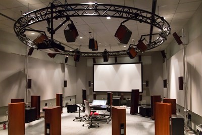

Dieses Bild ist von einer Auro3D Präsentation für die Presse aus einem Hotel:
Auro3D Aufstellung
Und in diesem Interview wird es vom dem Entwickler selbst nochmal beschrieben:
https://youtu.be/nUZncnx5Go8?t=2248 (Video läuft ab der richtigen stelle ab)

Danke für den Link. So ganz überzeugt mich das aber nicht.
Offensichtlich ist es zumindest bewusst so gemeint, das zeigt sich in dem Video ja deutlich, aber die Begründung kann ich nicht ganz nachvollziehen, weder die von van Baelen noch die von dir.
Wenn die Lautsprecher auf einen Punkt über mich gerichtet sind, dann nehme ich ja den Schall nicht von weiter oben war. Ich höre ja nur, was meine Ohren erreicht, und das ist dann nicht der Schall, der auf Achse über meinen Kopf fliegt, sondern den außer Achse liegenden Direktschall (plus natürlich die jeweiligen Reflexionen). Bei den im Video verwendeten Genelecs mit ihrem gleichmäßigen Abstrahlverhalten funktioniert das auch ganz gut, aber wenn ich mir ansehe, wie heftig mancher Hifi-Lautsprecher vor allem vertikal verfärbt, dann kann ich mir nicht vorstellen, dass das dann noch ein gutes Ergebnis bringt. Das gilt vor allem, weil solche tonalen Verfärbungen die Bühnenabbildung beeinträchtigen - der zugehörige untere Lautsprecher ist ja schließlich direkt aufs Ohr gerichtet und sein Schall nicht verfärbt.
Van Baelen begründet das mit einem breiteren Sweet Spot. Ich verstehe nicht, wieso der Sweet Spot bei dieser Variante breiter sein soll. Vielleicht hat er Recht, aber ohne nähere Begründung leuchtet mir das erst mal nicht ein.
