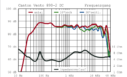

Hi, ich habe 2 Canton LE 109 Standlautsprecher. Seit dem ich länger meine Kopfhörer Superlux HDR 681 gehört habe fehlen mir bei den Cantons die Mitten und Höhen. Es klingt fast so, als wäre da was im Arsch. Oder sind die einfach nur extremst gesoundet? Hat jemand einen Frequenzgang von den LE 109? Google liefert keine Ergebnisse dies bzgl. Ich würde mir das gerne einmal näher ansehen um zu erkennen, ob die LS einfach nur Schrott sind, oder billig, oder ob die von Natur aus so klingen müssen. Für ein Paar neue Stand LS reicht derzeit leider das Budget nicht, daher würde ich gerne mittels Equalizer APO etwas "tweaken". Hat jemand ein paar Tipps für mich? |

Hallo, die Boxen stehen unter einer Dachschräge, das Stereodreieck kann ich nicht 100% gleichseitig ausrichten, es ist leicht "angespitzt" sage ich mal, 80% Gleichseitigkeit. Canton steht für zurückhaltenden Bass? Da hast du aber andere Informationen als ich, meine Canton kommen wie vor wie Techno Boxen, deutlich zu viel Bass, besonders im Oberbass.. Das scheint aber durch die Bank durchgezogen zu werden: Canton GLE 490: http://img2.audio.de...f6bacc8-71286814.jpgCanton Chrono 580.2: http://img3.audio.de...c0f5dde-71281892.jpgCanton SLS 790: http://img1.audio.de/Canton-SLS-790-DC-C-4cc47313-77516910.jpgCanton Vento 890: http://www.computerb...=347663&d=1371214728 [Beitrag von TheCoasterfreak am 31. Dez 2014, 12:50 bearbeitet] |
