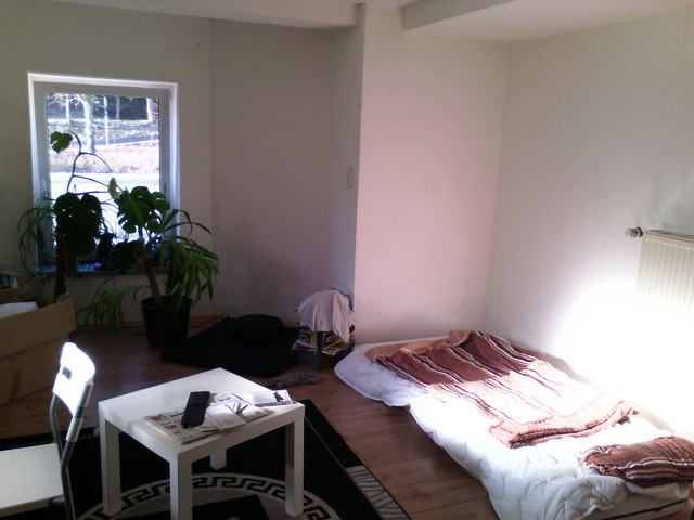

#13 erstellt: 07. Mrz 2015, 18:27
Hier die Bilder:
Bild 1Bild 1Bild 1Bild 1
ist natürlich alles noch eher provisorisch, aber naja, ein bisschen besser klingt es jetzt schon weil ich die beiden Lautsprecher etwas näher zusammenrückte.
[Beitrag von Daniel_Schwenk am 07. Mrz 2015, 18:30 bearbeitet]

ich würde erst einmal richtig "ankommen" und mir erst danach über weitere "Klangfragen" Gedanken machen.
Erfahrungsgemäß helfen Vorhänge, Bücherregale, ein paar Pflanzen und ggf. noch ein zusätzlicher Teppich ungemein, um einen zu "harten" Klang zu entschärfen. Eine gute Aufstellung der LS tut ein Übriges für den Wohlklang.
Grüße

Aber das mit dem an der langen Wand aufstellen stimmt so?
Wie weit entfernt sollte ich die Lautsprecher auf Ständern aufstellen?
Oder soll ich die Ecken beim rechten Fenster nutzen um da meine Anlage aufzustellen und die Lautsprecher auf Wandregale stellen?
Hüb'
Moderator
#17 erstellt: 07. Mrz 2015, 18:55
Die LS auf Ständer zu stellen ist zumeist besser, als eine Wandregallösung.
Bei Deinen LS würde ich - als Ausgangsposition für Aufstellungsexperimente - mit einem gleichseitigen 2m-Dreieck starten.
Eine "lange" Wand ist insoweit günstiger, als dass der Abstand der LS zu den Seitenwänden hier in aller Regel größer ist. Dies hilft zumeist mit Blick auf ein sich von den LS lösendes Klangbild.
