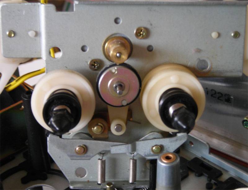

Hallo Wenn du ein relativ hochwertiges Deck suchst, was auch noch "wartungsfrei" im Sinne von ohne jeglichen Riemen ist, dann kann ich dir nur Decks mit einem Direktantrieb empfehlen. Die Technics RS-BX606, 626, 707 und 727 (nicht höher) haben absolut keine Riemen verbaut. Wartungsfrei wurde von mir in "" gesetzt, weil jedes Deck natürlich eine Wartung braucht. Dies minimiert sich aber in die Reinigung der Tonköpfe, der Andruckrolle und der Capstanwelle, die von "Aussen" erreichbar sind. Ein Dolby-System B/C ist natürlich vorhanden (bei HSK ist Dolby-B gefordert). Hin und wieder ist ein 606/626 für ca 50 € zu haben. Teilweise sogar auch mal für 30 €. Mehr als 100 € sollte es aber nicht kosten. Manko: kein Autoreverse. Autoreverse-Decks sind zu 99 % mit einem/mehreren Riemen versehen und da ist irgendwann (oder sofort) Basteln angesagt, wie auch an Decks ohne einem Direktantrieb. Direkt-angetriebene Decks gibt es natürlich nicht nur von Technics, aber diese sind definitiv viel teurer. Auch könnte es an den anderen Decks Riemen für elektrisch betriebene Kassettenklappen geben.
Es muss zwangsweise genau das Dolby-Verfahren eingestellt werden was auch als Aufnahme verwendet wurde. Bei HSK ist Dolby-B gefordert und demnach müssen sie auch maximal mit dem Dolby B - Verfahren abgespielt werden. Dazu nützt kein Dolby C/S. Die Kassetten müssen vorher damit auch aufgenommen worden sein. Kassetten mit einem Dolby B - Verfahren können besser gänzlich ohne einem Dolby-System abgespielt werden (rauscht nur mehr).
Gaaaanz heikle´s Thema! Sogar bei Decks ohne jeglichen Riemen (z.B. das RS-BX606) wurde es mal bei IBäh als "generalüberholt" angepriesen, wo erwähnt wurde, dass dort alle Riemen erneuert wurden
Dort wurde ein eigenes Rauschunterdrückungssystem verwendet, was nicht den Dolby-Lizenzen unterliegt und im Grunde genau so wirkungsvoll wie Dolby-B ist. Dies ist aber sehr oft (eher ausschließlich) nur für eine Wiedergabe und nicht für eine Aufnahme gedacht. [Beitrag von Rabia_sorda am 03. Okt 2020, 00:09 bearbeitet] |

Bin technisch nicht so tief drin, aber warum steht dann auf dem Akai GX “Direct Drive”??? |
Rabia_sorda
Inventar |
#15
erstellt: 07. Okt 2020, 14:57
Weil es einen Direktantrieb besitzt Der Riemen ist hier nur für den Antrieb des Dual-Capstan Antriebes zuständig, den es bei Single-Capstan Decks nicht gibt. Deshalb hatte ich oben auch nur die direkt-angetriebenen Technics Decks mit Single-Capstan aufgezählt. Die höheren Typen besitzen nämlich auch einen Riemen für den Dual-Capstan Antrieb. |
