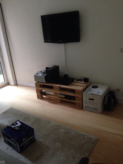

Dann lass Dich belehren Da geht schon was bei Filmen.Die Denons haben die wenigsten Läden (vielleicht mal suchen und anrufen: http://www.denon.de/de/wheretobuy/dealersearch ), die wirst Du höchstwahrscheinlich online bestellen und bei Nichtgefallen wieder zurücksenden müssen. Du kannst aber auch erst einmal in nen Mediamarkt gehen und Dir die JBL Studio 220 oder Heco Victa mit einem Canton AS 85.2 anschließen lassen. Das geht so in die grobe Richtung und dann siehts Du, was Du ungefähr erwarten kannst. Dann hast Du außerdem schon mal einen Vergleich, falls Dir dann die JBLs oder Hecos (oder Canton GLEs etc in der Größe...) besser taugen...Ständer: Bei Amazon nach "Lautsprecherständer V1", "Lautsprecherständer V2", "minify Ständer" und "Lautsprecherständer BS03" suchen. Dann ausmessen: Die Lautsprecher sollten eigentlich mit dem Hochtöner auf Ohrhöhe stehen (wobei Dein TV natürlich schon weit oben hängt - da würde ich dann die höchsten Ständer nehmen oder auf Wandhalter gehen...). Koppeln/Entkoppeln ist ne gute Idee, verringert schon mal den Körperschall. Ansonsten kann man noch weitere Maßnahmen wie miniDSP, Antimode, Bassfallen etc in Erwägung ziehen... siehe auch: http://www.audio.de/ratgeber/die-bassfallen-372507.html und http://www.hifi-foru...m_id=35&thread=69208 |

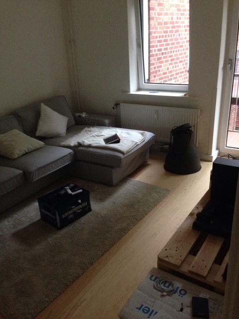

Okay, denn werde ich gleich mal in einen Media Markt laufen und mir mal anschauen was die mir zusammenstellen können. Auf dem Bild ist noch mein alter Fernseher zu sehen. Der neue kommt am Dienstag und wir definitiv nicht so hoch hängen. Hab da beim Umzug nicht aufgepasst und schwupps wurde der Fernseher viel zu hoch aufgehängt... Die V1 gefallen mir von der Optik her am besten, aber sind derzeit leider nicht verfügbar. Werden die Boxen einfach draufgestellt oder haben die Boxen unten Verschraubungen? Meine Sofa steht ja direkt an der Wand und in der rechten Ecke. Macht es hier überhaupt Sinn irgendwann auf ein 5.1 System zu gehen oder kann man das bei meinen Räumlichkeiten so oder so nicht richtig aufstellen? Hab schon gelesen das Sofa ein wenig vorzuziehen und die Rears dann nach Oben zeigend hinter der Couch verschwinden zu lassen!? Macht das Sinn? |

Die V1 hab ich für meine Rears. Lautsprecher werden einfach draufgestellt. Unter die Spikes würde ich noch Washer (bei AMazon z.b. von Oehlbach) nehmen, dann zerkratzt der Boden nicht. Sofa bissl weg von der Wand bringt viele Vorteile. Man kommt mit dem Staubsauger dahinter, der Ton ist direkt an der Wand oft dröhnig oder reflektiert hallig. Da Wäre auch irgendwas gut, was die Reflexionen aufnimmt... poröses Material (Basotect, Schaumstoff,...) mit bedrucktem Stoff drüber z.B. dickere Vorhänge an den Fenstern wären gut... Hinten könntest Du später auf günstige/gebrauchte Dipole/Bipole setzen: http://www.hifi-forum.de/viewthread-42-33.html Rears hinter ie Couch legen halte ich für schwierig, kannst Du aber vielleicht mal mit Billig-Lautsprechern ausprobieren. Ich kann mir vorstellen, dass es schwierig ist, den Klang nicht am Boden zu orten, d.h. ein Auto oder gar Flugzeug käme dann von hinten unten... |
