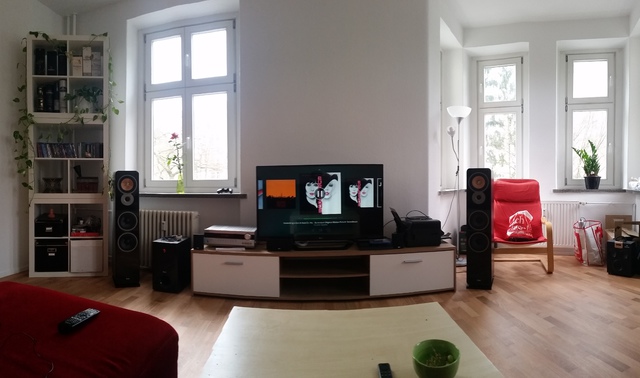

meine Freundin und ich haben das Studentenwohnheim hinter uns gelassen und da ich gerade zahlreiche Wohnungseinrichtungswünsche ihrerseits erfülle, versuche ich jetzt mein altes Teufel Consono 25 einzumotten und mir diesen einen Wunsch in der neuen Bude erfüllen zu können
Der Raum ist nicht optimal, da er zwar recht breit aber nicht tief ist und dann gibt es da auch noch einer Erker. Hab das mal grob mit dem Ikea-Grundriss-Tool erstellt.
Wohnzimmer_Grundriss
Ich liebe Filme und Musik.
Das Consono hat mich gerade im Bezug auf Musik natürlich schon vor 1-2 Jahren nicht mehr wirklich zufrieden gestellt aber mehr war einfach nicht drin. Jetzt muss also was neues her! Ich würde den Fernseher gerne an die Wand hängen und nur 1 oder 2 schmale Bretter (oder Glasschrank) unter den Fernseher mit AVR und PS4 stellen. Daneben würden sich 2 Stand-LS super machen. Allerdings würde ich damit niemals das typische Steriodreieck umsetzen können. Eine Box müsste ich wohl eher ganz links und eine in den Erker stellen ...
Schwierig wird es auch mit dem linken Rear LS. Dieser muss eigentlich an die linke Seitenwand (wegen der Tür) und dann im Grunde über die Tür. Alles nicht wirklich perfekt aber darum schreib ich ja hier
Als AVR habe ich noch einen Onkyo TX-SR507. Der sollte eigentlich auch noch ohne Probleme reichen.
Ich fand das Design der Teufel Ultima 40 Surround echt gut. Meiner Lebensgefährtin aber nicht :D. Außerdem habe ich mir die Ultima 40 im Vergleich zum Theater 500 angehört und da lagen Welten dazwischen. Allerdings kostet das auch fast das doppelte und ist glaube für den Raum auch überdimensioniert, da man einfach zu dicht dran sitzt. Als reines 2.0 System habe ich mir das Teufel Raumfeld Stereo M System angehört. Hatte einen audiophilen Kumpel dabei und bei der Vorführung sind uns beiden echt die Kinnladen runtergefallen. Klar war es ein klangoptimierter Raum, aber was die 2 LS fabriziert haben ... 1000€ für 2 LS und dann nicht erweiterbar als 5.1 ist dann aber doch "ein wenig" zu viel.
Ich bräuchte also ein paar Tipps zur Aufstellung (linker Rear, Front LS) und Vorschläge für 5.1 Systeme (muss kein Set-Kauf sein), die auch im Stereo-Betrieb richtig guten Sound liefern. Musik-Genre ist vieles dabei: Filmmusik (Hans Zimmer etc.), Gaming-Soundtracks (Witcher 3), Rock, Dubstep, Konzerte (Ed Sheeran, Metallica, RHCP).
Bis 700/800€ mit allem (Wandhalterungen, Ständer, Kabel ....) gebe ich mal als Richtwert vor.

Film und Musik sollte ein guter Lautsprecher gleichermaßen abbilden können. Film enthält meist Musik, Musik meist Stimmen. Frequenz bleibt Frequenz
Lautsprecher im Erker ist leider Quatsch. Der stünde im Weg, wenn er aus akustischer Sicht vernünftig stünde, ansonsten stünde er akustisch äußerst bescheiden...
Warum dreht Ihr die Situation nicht einfach um 180°? Das Stereodreieck ist dehalb "typisch", weil es essentiell für guten Klang ist - die Grundlage für Hifi. Ansonsten solltest Du vielleicht eher in eine gute Soundbar mit Sub investieren.

Wir hatten das Sofa am Anfang an der anderen Wand stehen. Sah bescheiden aus. Man kommt rein und wir direkt von dem Klopper erschlagen. Sieht so um einiges besser aus. Würden wir das Ganze umdrehen, wäre in dem Fall auf der rechten Seite die Tür im Weg, dafür wäre links frei. Also gehoppt wie gesprungen.
Und die andere steht direkt vor deiner Nase, wenn ich mir die Einrichtung so anschaue. Wie willst du da Stereo hören? Oder Filme? Du hörst nur den linken LS, der vor dir steht und von dem rechten LS in seinem Trichter den Hall und Dröhnbass. Das kann auch kein AVR vernünftig korrigieren.
Die Aufstellung ist sehr bescheiden. Du sitzt seitlich zum TV, kein Stereodreieck, kein Platz für Rears. Ich würde mich auf ein vernünftiges 2.1 konzentrieren. Lieber zwei gute LS, welche dir klanglich wirklich gefallen und die du noch halbwegs richtig aufstellen kannst und dazu einen Subwoofer, der seinen Namen verdient. Das bringt mehr als fünf Billigklopper irgendwie im Raum zu verteilen, wo gerade Platz ist.
Das Sofa weiter nach rechts, den TV noch ein Stück nach links, dann können die LS im Stereodreieck mit dem TV in der Mitte und dem Sofa gegenüber betrieben werden. Das blaue Viereck kommt dann woanders hin oder quer an die Wand.

Das blaue Viereck ist mein Schreibtisch. Wenn ich den an die Wand stelle, dann bekomme ich 80cm, die das Sofa weiter in die Richtung kann. Allerdings muss da ja noch nen Stuhl hin. Wenn ich das Sofa aber ein Stück mehr von der Tür wegbekomme, den Fernseher da mittig hinhänge, dann würden die Boxen ca. 1,6m auseinder stehen können (ohne im Erker zu stehen) und es wäre grob möglich, dass diese sich kurz vor dem Sofa kreuzen. Werde das Ganze nochmal bissl umstellen. Dann wäre das Problem mit den Rear LS auch nicht mehr vorhanden.

Hab's mal umgestellt. Im Grund wäre es dadurch möglich, die Mitte der Couch und auf die Mitte vom Fernseher zu platzieren. Es wirkt auf dem Bild nicht 100%íg so, aber es ist so. Habs mal grob ausgemessen und ein Stereodreieck, welches sich vor der Couch schneidet ist möglich.
Wohnzimmer_v2
Die hinteren roten Punkte wären für Rear-LS. Diese würde ich an der Wand in den Ecken platzieren. Links könnte ich allerdings nicht soweit weg von der Wand (wegen der Tür) wie nötig.
Hier sind mal Bilder vom Wohnzimmer. Wie gesagt wir sind umgezogen und daher ist hier noch bissl Chaos. Das Sideboard segnet bald das Zeitliche. Fernseher kommt an die Wand.
Wohnzimmer_realWohnzimmer_real

Das könnte doch was werden. Allerdings den Center direkt unter den TV auf das Lowboard. Die beiden Front-LS können dann neben das Lowboard. Alternativ ginge noch, auf einen Center zu verzichten und zwei Kompakt-LS auf das Lowboard zu stellen. Hast dann kein richtiges Stereodreieck, aber ginge wohl und spart Geld. Ausbauen kann man dann immer noch.
Die Rears kann man so machen.
