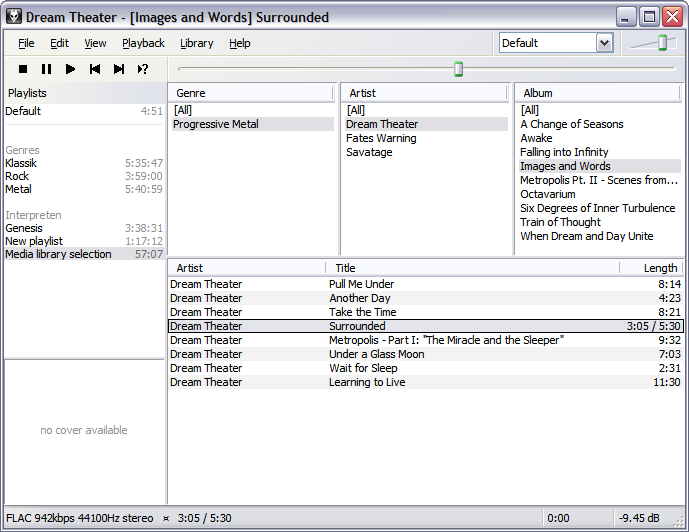

ich erstelle keine playlists so wie man das bei foobar machen muss
Warum muss?
Du kannst deine Sammlung auch über die dir aus iTunes bekannten verketteten Listen durchsuchen:
Screenshot
Auf Wunsch auch anders angeordnet, meinetwegen Artist > Album > Title.
Alles eine Sache der Konfiguration.
