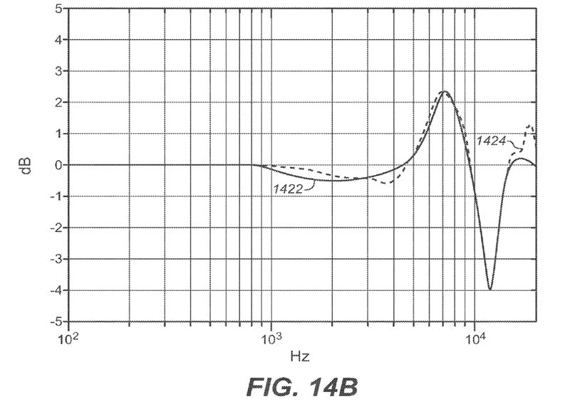

Tron_224
Hat sich gelöscht |
#9
erstellt: 07. Dez 2017, 01:08
Ist aber plausibel. Eine Art HRTF soll dem Gehirn vorgaukeln, dass der Ton von oben kommt: http://www.audioholi...mage_view_fullscreenDamit diese Kurve nicht wieder durch die Einmessung glattgebügelt wird, arbeitet z.B. Audyssey mit folgender Zielkurve: http://www.hifi-foru...671&postID=5616#5616 |
taxus
Stammgast |
#10
erstellt: 07. Dez 2017, 14:43
faszinierend. danke. hoffentlich hat ypao auch so eine schön verbogene zielkurve. vg taxus. |
