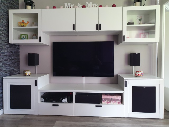

Guten Tag.
Ich bitte um kurze Hilfe. Ich habe derzeit ein 5.1 System und möchte es auf 5.1.2. erweitern. Als Verstärker wird der Marantz NR1710 genutzt (7 Kanal).
Meine Lautsprecher stammen aus dem Hause Jamo (Klipsch) - von Jamo gibt es aber leider "nur" Dolby Atmos Enabled Aufsetzlautsprecher (ATM 50), welche ich aber an die Decke montieren möchte.
Lt. Dolby sollen Top Middle in einer Linie mit den Fronts und auf ca. 80° zur Hörposition an die Decke montiert werden, was in ungefähr 0,5m Abstand zur Hörposition in Richtung Frontlautsprecher entspricht.
Nun zu meiner Frage...in meinem Beispiel haben die Dolby Atmos Enabled Lautsprecher bereits einen nicht verstellbaren Abstrahl-Winkel von 20°, d.h. der Schall wäre dann rein rechnerisch direkt auf meine Sitzposition gerichtet, wenn ich Sie, wie bereits erwähnt, bei 80° an die Decke montiere. Aber: Im Dolby Guide wurden anscheinend Deckenlautsprecher verwendet, die direkt in Richtung Boden strahlen und nicht zum Hörplatz angewinkelt wurden. Müsste ich meine Dolby Atmos Enabled Lautsprecher dann entsprechend weiter in Richtung Front versetzen, z.B. 60° von der Hörposition ausgehend, oder kann ich die LS bei 80° belassen?
Vielen Dank.
PS: Ich gebe noch zu Bedenken, dass meine Hörposition und damit auch das Sofa direkt an einer (Rück-) Wand stehen. Evtl. trifft der Schall der 20° angewinkelten Top Middle bei einer Entfernung von 0,5m zur Hörposition (80°) zum Teil auch auf die hinter mir stehende Wand, was ich nach Möglichkeit vermeiden möchte. Allerdings darf die Hörbarkeit der Top Middle bei einer Versetzung in Richtung Front, z.B. 60° statt 80°, nicht darunter leiden. Da müsste es dann ein Kompromiss werden, z.B. 70° statt 80°. Ich sende gleich nochmal 2 Bilder meiner räumlichen Gegebenheiten zur Verdeutlichung.
Btw..das ich mit meiner gesamten Aufstellung auch Reflektionen zur Seitenwand (Mauerdesign) habe, ist mir klar, dies ließ bzw. lässt sich aber nicht vermeiden. Ich wollte das Sofa gerne im Raum stehen haben und damit die in Mauerdesign tapezierte Wand als TV Wand haben.. da hat sich aber leider die Regierung durchgesetzt. Audyssey hat es aber sehr gut eingemessen und evtl. Raummoden weitestgehend begradigt. Das die Rears ebenfalls nicht optimal stehen, ist auch klar, .. wie gesagt, es ging nicht anders. Ich bin trotz allem sehr zufrieden und denke, ne Menge aus meinen Möglichkeiten herausgeholt zu haben.

Musikfreak7
#2 erstellt: 10. Jul 2021, 17:44
Ich würde die trotzdem nach der Dolby-Empfehlung montieren.
Ich habe in einer ähnlichen Situation (nur mit Sofa ~60cm von der Wand weg) 2 Wharfedale D300 3D SR auf 80° und Höhe der Front-Lautsprecher. Ich bin damit sehr zufrieden.

Mit fällt auch gerade noch ein Rechenfehler von mir auf. Die Summe aller Winkel eines Dreiecks sind ja immer 180°. Ergo müsste ich, sofern ich mich nicht wieder irre, die Dolby Enabled Aufsetzlautsprecher mit festem Abstrahl-Winkel von 20° nicht bei 80° montieren, sondern bei 70°, damit diese direkt auf meine Hörposition strahlen und nicht über meinen Kopf hinweg. Stimmt das so?
Musikfreak7
#5 erstellt: 11. Jul 2021, 14:43
Ja, wenn du die flach an die Decke und nicht Richtung Hörplatz eingedreht haben willst wäre das korrekt.
Die Frage ist nur, ob die die nicht auch Richtung Hörplatz anwinkeln willst. Im Optimalfall sollte die Lautsprecherfront auf der Hörposition gerade angucken.

Hier nochmal zum Verständnis, es handelt sich um Atmos Enabled LS mit festem Abstrahl-Winkel von 20°. Ich möchte Sie so an die Decke montieren, dass Sie die Hörposition direkt anstrahlen. So wie ich es eben geschrieben habe, würden diese bei der von Dolby empfohlenen Position (80°) ca. 10° über die Hörposition hinweg strahlen, wenn ich mich nicht verrechnet habe. Ergo müssten Sie dann doch bei 70° montiert werden, weil 90° + 70° + 20° = 180°. Ich hoffe mich versteht jemand, denn jetzt wird es noch komplizierter. Dolby empfiehlt bei normalen LS ohne Abstrahl-Winkel, einen Elevationswinkel von 80° bzw. 10° über der Hörposition in Richtung Frontlautsprecher. Möchte ich mit meinen Atmos Enabled den selben Effekt erreichen, sprich den Schall ca. 10° vor meiner Hörposition zu haben, wären das sogar ein Elevationswinkel von 60°.
Ich weiß mittlerweile, dass der Elevationswinkel nichts mit dem Eindrehen der LS zu tun hat, dennoch muss ich ja den festen Abstrahl-Winkel der Enabled irgendwie ausgleichen, damit Sie nicht über meinen Kopf hinweg strahlen, was sie bei den empfohlenen 80° ja tun würden. 70° scheint mir perfekt, hier würden sie direkt auf die Hörposition strahlen, bin mir aber noch nicht sicher, ob ich da evtl. einen Logik- bzw. Denkfehler habe.
Ich bitte um eure Hilfe. Merci
Hier einer der beiden Jamo ATM50
20210711_145351
So würden die LS an der Decke hängen mit Abstrahl-Winkel von 20° Richtung Sofa.
20210711_145432
[Beitrag von Pejoan am 11. Jul 2021, 15:11 bearbeitet]

Musikfreak7
#12 erstellt: 11. Jul 2021, 18:13
Du bringst den Winkel der Gehäusefront mit dem Winkel der Lautsprecherposition durcheinander.
Mach dir ein X an die Decke, da wo die empfohlene Position ist. Dann häng die Lautsprecher so da hin, dass sie Richtung Hörplatz gucken.
Da ist die Form des Gehäuses doch irrelevant für.

Dann habe ich iwo einen Denkfehler. Die Atmos Enabled strahlen von der Decke nicht gerade nach unten, sie sind mit 20° angewinkelt. Ich rechne hier schon hin und her den ganzen Tag, ich lande immer wieder bei 70° statt 80°, wenn ich den Schall direkt auf die Hörposition gerichtet haben möchte. Oder andersrum gesagt, normale Deckenlautsprecher, welche bei 80° installiert wurden und normalerweise Richtung Boden strahlen, kann ich maximal um 10° in Richtung Hörposition anwinkeln - bei mehr als 10° würde der Schall über den Kopf hinweg gehen. Dreieck, alle 3 Winkel zusammen können nicht mehr als 180° ergeben und so weiter...
Nachtrag:
Ich setze die LS nun auf 70°, damit die Atmos Enabled direkt auf die Hörposition gerichtet sind, da sie m.M.n. bei 80 Grad etwas über die Hörposition (10°) hinaus gerichtet wären. Des Weiteren erhoffe ich mir so etwas weniger Höhen-Reflektion auf der Wand hinter mir. Der Preis dafür ist eine 10°-Abweichung von der Dolby Empfehlung. Vielleicht hilft das dem ein oder Anderen bei einem ähnlichen Vorhaben/Fall. Ich lasse mich aber auch gerne eines Besseren belehren.
Danke

Die bringst immernoch verschiedene Winkel durcheinander. Du machst dir Sorgen um 10 Grad, aber wenn du die Lautsprecher so montierst strahlen sie ca. 45 Grad falsch neben der Hörposition in den Boden. Also du müsstest die auch seitlich anwinkeln.

Ich versuche es nochmal zu verdeutlichen. Wird an der Decke ein bestimmter Winkel in Richtung Hörposition erzeugt oder wie in dem Fall der ATM50, wo 20° zwangsläufig gegeben sind, so muss der selbe Winkel auch von der Hörposition aus beachtet werden, wenn man den Schall auf die Hörposition gerichtet haben möchte. Demnach installiere ich die LS auf 70°, statt 80°, was in meinem Fall eine Versetzung von 0,52 Metern bedeutet (Horizontale Linie über der Hörposition)

Ich verstehe schon was du meinst, aber so soll es lt. Dolby doch sein, in einer Linie mit den Fronts. Ich sehe da keinen Sinn von dieser Empfehlung abzuweichen, geschweige denn diese in Richtung Hörplatz einzudrehen, trotz des Fakts, dass Enabled etwas gebündelter abstrahlen. Es soll schon klar sein, ob der Hubschrauber rechts oder links über mich hinweg fliegt - der Schall soll ja auch homogen mit den Fronts arbeiten - drehe ich mir die LS so wie von dir gedacht ein, befürchte ich diffusen Klang, der in Richtung "seitlich" statt "von Oben" abdriftet. Sonst hätte ich sie ja auch gleich oben an die Ecke der Wand zur Decke setzen können - wie seitliche Surroundlautsprecher. Mir ging es aber hauptsächlich nur um die 80° in Verbindung mit einem Aufsatzlautsprecher, der von Haus aus 20° angewinkelt ist, das ist der einzige Unterschied zu anderen LS, die direkt Richtung Boden strahlen. Wären sie auch zur Seite hin mit 20° angewinkelt, dann hätte ich das ebenfalls korrigiert, aber so besteht kein Anlass. Lediglich die 20° in Richtung Hörplatz sollten korrigiert werden, mehr nicht - zum einen damit die LS nicht über mich hinweg strahlen und zum anderen, damit Sie nicht auf die hinter mir liegende Wand strahlen. Das habe ich jetzt, sie hängen und sind wie gewollt auf den Hörplatz gerichtet! Muss noch Kabelkanal verlegen und dann noch einmessen, das schaffe ich heute aber nicht mehr. Melde mich dann gerne nochmal mit einem Feedback- und wenn alle Stricke reißen und es doch nicht so rockt wie gedacht, kann ich sie immer noch umsetzen
Musikfreak7
#21 erstellt: 12. Jul 2021, 18:26
Dolby zeigt es der Einfachheit halber nicht im Setup Guide. Lautsprecher sollten aber quasi immer auf den Hörplatz strahlen.
Hier ein Ausschnitt von Heimkino-Praxis:
"Ausrichtung der Deckenlautsprecher:
Sofern der Hersteller der Lautsprecher nichts anderes vorgibt, gilt hier wie überall: Lautsprecher werden im Idealfall mit dem Hochtöner exakt auf den Hauptsitzplatz ausgerichtet."

So, bin nun auch fertig und ebenfalls voll zufrieden - als Test lief heute Everest - mega Upgrade! Keinerlei das Gefühl, dass die LS zusätzlich angewinkelt werden müssten, die ATM50 strahlen wohl recht breit bzw. breit genug für mein Setup.
Ja.. ob man sich über 10 bzw. 20 Grad nen Kopf zerbrechen muss oder nicht...das sieht denke ich jeder anders. Letztendlich bin ich nicht der Typ "Passt schon irgendwie",.. ein bisschen Kopf zerbrechen mit leichtem Hang zur Penibilität macht mir sogar Spaß
Btw.. bevor jemand sagt man hätte die Kabel auch über die Kabelkanäle der Rears ziehen können.. die sind voll Da hatte ich damals noch nicht an Atmos gedacht, wollte ich eigentlich nie bzw. hatte kein Bedarf. So ändern sich Ansichten halt
