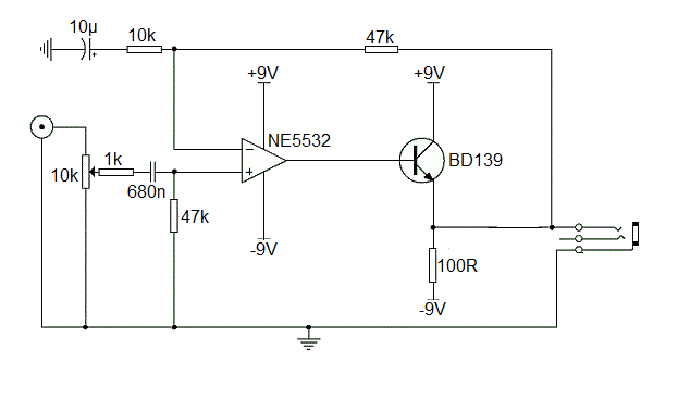

#68 erstellt: 21. Nov 2024, 07:13
Kleines Experiment - ein Eintakt-Transistor-Verstärker:
bd139 eintakt
Scheint prinzipiell zu funktionieren und bringt immerhin 90 mW an 100 Ohm.
Meinungen (außer: Stromverschwendung)?
