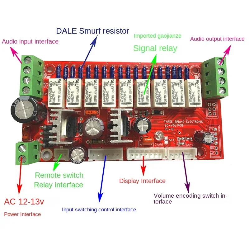

Hallo, Hab mir drei Lautstärkeregler auf Relais Basis gekauft und in einem Kasten verbaut. Er ist gerade fertig geworden und funktioniert im Prinzip schon. Man kann damit 6x XLR oder 12x Cinch simultan oder auch Kanal getrennt regeln. (siehe Fotos). Mit der mitgelieferten Fernbedienung können alle Ausgänge simultan oder am Handrad immer zwei bzw.vier Ausgänge geregelt werden. Man kann die Lautstärke in 255 Schritten ganz fein regeln von 001-300 (China Logik)Vielleicht auch interessant für diejenigen die in ihrem Heimkino mehrere Endstufen gleichzeitig regeln möchten. Ich habe mir dieses Gerät aber für DSP Anwendungen gekauft. So kann ich meine DSP Digital voll aussteuern aber die Lautstärke wird Analog an die Endstufen geleitet ohne einen Bit Verlust in Kauf nehmen zu müssen. Ich betreibe momentan einen drei Wege Lautsprecher mit dem Helix MK2 DSP mit Rotel Endstufe. Oder auch eine PA Anlage die auch über DSP zwei Tops und zwei Subwoofer ansteuert. Somit dachte ich endlich auch bei geringer Lautstärke die Optimale Musikqualität bekommen zu können. Das Problem, Egal ob Helix MK2 oder Driverack venu360 die Lautstärke bei digitaler Vollaussteuerung ist bei beiden Geräten viel zu hoch so das ich von meinen 255 Lautstärkeschritten nicht einmal 5 nutzen kann. Wenn ich die Anzeige auf 005 drehe, ist die maximale Lautstärke also schon überschritten. Ich glaube das Helix DSP kann 8 Volt am Cinchausgang liefern aber die Rotel 6-Kanal Endstufe wäre mit 1,5 Volt am Ende. Jetzt will ich Spannungsteiler in den Eingang löten um die Lautstärke drastisch zu senken So das ich wenigsten ein paar Hundert von meinen 255 Schritten nutzen kann. Die Frage ist wie lege ich den Spannungsteiler richtig aus? Es soll mir den Frequenzgang nicht verbiegen aber auch allgemein für verschiedene Endstufen nutzbar sein??? Die Rotel hat zb. 22KOhm Eingangswiderstand. (Wenn ihr vielleicht auch Fragen zu dieser Relay Schaltung habt; bitte es würde mich freuen). ![]() ![]() ![]() Grüße Andreas [Beitrag von andi76.5 am 08. Okt 2024, 15:47 bearbeitet] |

Hi, Hier nochmal ein Bild von den 6 Eingängen und darunter die 6 Ausgänge. ![]() Ich dachte mir ich hänge an die Eingänge (oben) die Spannungsteiler, weil man da noch relativ gut ran kommt. Hab schon so bisschen Ahnung aber besser wäre wenn ihr mir sagt ob das so richtig ist. Kann zwar einen Spannungsteiler mit Software berechnen aber bei Vorverstärkern herrscht einfach Unsicherheit was die Werte angeht.Der Amp hat 22KOhm Eingangswiderstand und kann 1,5V ab.Die DSP bringt 8V soll aber auf 2-3 Volt runter ~ Würde mich über etwas Feedback freuen, denn die ganzen Kabel, Stecker und Buchsen hat mich einen Tag Lötaktion gekostet und das Gehäuse musste ich aus Blechabfällen zusammenschweißen. Macht es einen Unterschied ob der Spannungsteiler am Eingang vor der Widerstandskaskade oder am Ausgang montiert wird? Sollte es eine Rolle spielen, wenn man mal eine andere Endstufe daran anschließen möchte? Deshalb wäre es interessant zu wissen ob es einen vernünftigen Allrounder im Verhältnis R1 zu R2 gibt? Hab mal den Deckel drauf gesetzt... Die Helligkeit der Anzeige lässt sich in 5 Stufen einstellen, das ist Stufe 2. [Beitrag von andi76.5 am 08. Okt 2024, 22:35 bearbeitet] |

Wo ist das Problem? die Endstufe hat doch Pegel-Steller p.s. ohne Schaltung der Relais-Platte würde ich, wenn die Pegel-Steller der Endstufe nicht reichen (was ich nicht glaube; Schaltung findet sich Im Netz), vor die Endstufe einen Spannungsteiler bauen. Dimensionierung bestenfalls nach Bekanntgabe der Schaltung Relais-Platte, oder ausprobieren z.B. 10k in Reihe, 3k3 parallel zum Endstufe-Eingang |

Ich würde wahrscheinlich stumpf 180k in Reihe an jeden Ausgang hängen. Damit kommt am Amp nur noch 10% der Spannung an was wiederum 20 dB Dämpfung entspricht. Damit sollte der Regelplatz reichen. |

[quote="Kay* (Beitrag #3)"][quote]I Wo ist das Problem? die Endstufe hat doch Pegel-Steller [/quote] HiHo, Ich muss die Regler der Endstufe fast ganz runter drehen auf die letzten zwei Punkte und da hab ich dann Gleichlauffehler. Es sind ja Stereo Potis also hab ich die Fehler einmal von links nach rechts und aber auch bei Einstellen selber muss man immer darauf achten das alle gleich stehen. Außerdem will ich die Relais in Kombi mit der DSP auch an anderen Endstufen nutzen die keine Pegelstellung haben aber dafür mehr Leistung. Hab nur den Link zu AliExpress https://de.aliexpress.com/item/1005005474197137.html?spm=a2g0o.order_list.order_list_main.31.39a35c5fDplZyD&gatewayAdapt=glo2deu#nav-description |

Hi, Hab auf die schnelle mal den Spannungsteiler mit 10K und 3 KOhm (hatte keine 3,3 K Ohm) an den Eingang vor dem Mitteltöner gehängt. Jetzt kann ich schon voll aufdrehen und auch die -5dB für den MT und HT aus der DSP raus nehmen. (Der Bass hat 8 Ohm und 88 dB Wirkungsgrad der MT 94dB (HiVi DM 7500) an 5 Ohm und der HT (Fountek Neo 3.5 H) ist noch ein dB lauter (Für den Bass will ich später die größere Rotel Endstufe mit 150 Watt pro Kanal (ohne Poti) verwenden). Diesen Unterschied will ich mit den Potis ausgleichen damit ich auch in der DSP die 5-6 dB Absenkung von HT und MT raus nehmen kann. Somit wird nicht nur der Bass digital voll ausgesteuert sonder auch MT und HT müssen nicht mehr bei ~ -35 dB laufen) Wir Cooool ! @ Kay: Welchen Spannungsteiler Rechner hast du benutzt damit ich deine Werte nachvollziehen kann und vielleicht noch ein wenig weniger Widerstand einlöte. Wobei es auf Anhieb eigentlich schon ganz gut passt.Vielleicht kann man die Werte so wählen das die schon vorhandenen Widerstände verwendet werden können... Nachtrag: Alle Panik war um sonst. 入 Wusstet ihr das dass das Zeichen für Eingang auf chinesisch ist? Ich auch nicht. Wenn ich es andersrum anschließe funktioniert die Lautstärkeregelung viel besser [Beitrag von andi76.5 am 09. Okt 2024, 14:11 bearbeitet] |

Also nach dem ich nun Chinesisch gelernt habe und die Eingänge 入口 und Ausgänge 出口 mit einander vertauscht hab, funktioniert die Lautstärkeregelung auch ohne Vorwiderstand. Kann nun die Lautstärke bis 070 nutzen und der Amp ist dabei voll aufgedreht. Wunderbar, dennoch vielen dank ! Grüße Andreas [Beitrag von andi76.5 am 09. Okt 2024, 18:57 bearbeitet] |
