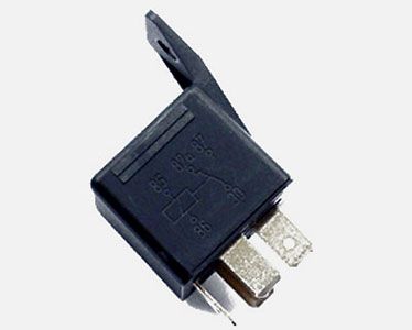

#3
erstellt: 21. Feb 2007, 16:28
so was ? Dietz Bosch Relais 30A Schaltet bis zu 30 A an 12 Volt |
DerSensemann
Inventar |
#4
erstellt: 21. Feb 2007, 16:31
Ja, genau. Auf dem Foto sieht man sogar das Schaltbild. Gabor |

erstellt: 25. Feb 2007, 21:17
Geht das so ?? Das Relais an das Pluskabel Batterie - Amp dranklemmen (30) Das Minus vom Relais (86) an das Minus Amp - Karosserie Lüfterplus an die 87 - Minus an das Kabel der 86 Remoteleitung vom Radio an 85 - weiter zum Amp siehe Zeichnung ? funktioniert das so ? |
maschinchen
Inventar |
#6
erstellt: 25. Feb 2007, 21:27
Ja, so wirds gehen, sofern die Leistung des Remote-Ausgangs am Radio groß genug ist, um das Relais zu schalten. Warum wird hier eigentlich für zwei Lüfter ein 30A-RElais vorgeschlagen? Haben die Dinger inzwischen derartig hohe Leistungsaufnahmen. Theoretisch müsste es doch auch kleiner (und damit billiger) gehen... btw: Das Kabel von 87 zum Lüfter müsste rot sein... edit: hab gerade mal geguckt. Ein guter Pabst-Lüfter hat gerade mal knapp über 2W Leistungsaufnahme. Also auch mit zwei lüftern weit unter 1A Strom... Es reichen also auch sehr kleine Relais... Was liefert denn der Remote-Ausgang maximal? [Beitrag von maschinchen am 25. Feb 2007, 21:34 bearbeitet] |
