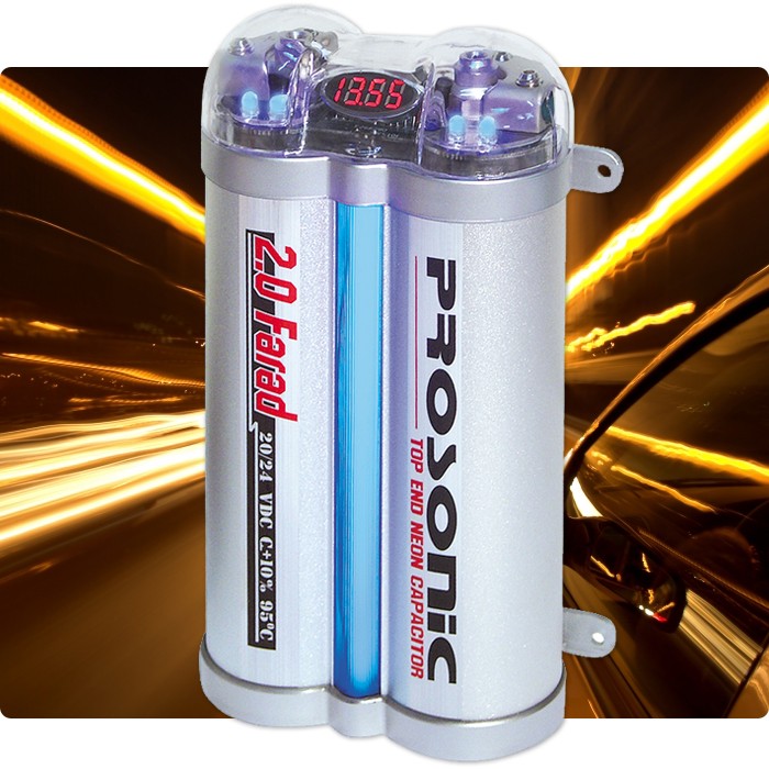

ich habe diesen powercab geschenkt bekommen: http://www.etc-shop.de/images/produkte/1038.jpgist er gut? 2 farrad soll der haben das wäre ja dann für 2000watt oder? mfg Chris [Beitrag von breakblaster am 15. Dez 2008, 21:40 bearbeitet] |

hi der kostet 66.-, kauf dir lieber einen marken cap mit 1 f,wo du dan sicher sein kannst,das auch 1 f ist http://www.carhifi-s...cap-BSF08-0.8-Farad/ http://www.just-sound.de/Helix-Cap-1000-1F-Kondensator-,art-313 http://www.caraudio-...321::::e3e03eab.html |

Nen geschenkten gaul schaut man nicht ins maul Wie sieht denn deine Anlagenkonfiguration aus? LG |

Was heisst bei einem Kondensator gut oder nicht gut? Er hat doch nur die Aufgabe Energie schnell bereitzustellen. Im Übrigen hat jede Endstufe eingangsseitig bereits sowieso einen Elko verbaut. Dieser ist meistens aus Kosten- und Platzgründen nicht bis an die Leistungsgrenze dimensioniert. Natürlich braucht eine Endstufe mit einer höheren Leistungsaufnahme auch einen größeren Elko. Oft liest man allerdings auch, dass kleinere Elkos "schneller" sind als Hochkapazitive. Aus diesem Grund gibt es im High-End-Bereich auch sogenannte Kondensatorbänke, wo beispielsweise 20 Kondensatoren zu je 50000 µF zu insgesamt 1 F parallel zusammengeschaltet sind. Des weiteren möchtest du max. 500 EUR für die komplette Anlage ausgeben?! Du besitzt bisher nur das Subwooferchassis ohne Gehäuse? Nimms mir nicht für übel, aber die Aussage mit der "wirklich gescheiten Anlage mit top Klang und super Druck" wird alleine durch die Preisvorstellung schon sehr relativiert. |
