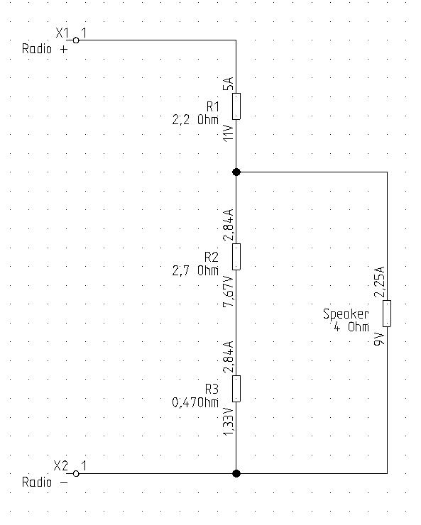

Hiho, melde mich auch mal wieder mit ner Frage! Habe leider nichts passendes bei der Suche gefunden (Blind) Ich hab da ja son Tolles Pioneer DEH-P9600MP, das hat ja 6Volt Pre-Outs, da bin ich jetzt son bisschen am verzweifeln! Ich habe da nämlich folgendes Problem: Ich kann das Radio vielleicht bis 15 von ca. ~50 aufdrehen, dann wird alles schon so laut das mans kaum noch aushält! Also von der Basslautstärke her gehts das sind zwei HPB-1502 an 2xAXX1212 jeweils halb an den Endstufen aufgedreht. Aber das FS was an einer Magnat 360 (duckundweg) hängt da geht alles kaputt das is so schrill da tut einem nurnoch alles Weh. Ich möcht ja nur ein bissl mehr Spielraum haben! Kann man da nicht irgnednen Teil zwischenklemmen, dass das Signal abdämpft?mfg Matthias P.s.: Die Magnat is schon auf minimum (auf)gedreht |

du kannst dir en Spannungsteiler bauen .... da kannst du die Hälfte der Lautstärke reduzieren ... häng mal en bild an wie ich des gemacht habe ,.... einfach ne Platine mit den Widerständen vor die Frequenzweiche anschließen .. beeinflusst nicht die Funktion der Weiche .. die Widerstände sollten aber 5 Watt betragen ..... ![]() Mit diesen Widerständen hättest du jetzt -10db d.h. die hälfte der Lautstärke reduziert ... wenn du noch fragen hast kannst mich mal fragen .... hab auch noch 2 Stück daheim die ich selber gebaut hab .. sehen zwar nicht toll aus erfüllen aber ihren Zweck .. wenn du willst kann ich dir sie ja verkaufen .. weil ich brauch welche die mir bis zu -15 db machen ... deswegen passen die 2 Platinen net |

@sK4T3r oh no, das hab ich ja komplett bei der Hektik vergessen das man den Level runterdrehen kann..... @prefix Soweit ich dass da richtig sehe, baust du die Spannungsteiler ja an die Lautsprecher Ausgänge? Ich wollt sowat nämlich wenn dann gerne an die Chinch Leitung packen! Jedenfalls schonma thx für die Hilfe! mfg Matthias |

ja aber warum denn in die Chinch ?? das ist viel komplizierter ..... die Spannungsteiler die in Ausgänge des Amps zuschalten is viel besser ... |

das ist - mit Verlaub gesagt - völliger Quatsch !Hier besteht doch die Möglichkeit, den Eingangspegel vor dem Verstärker zu bedämpfen (sei es nun durch die Voreinstellung in der HU oder eine Spannungsteiler), da braucht man doch nicht den Verstärker zu übersteuern und hinterher die Leistung in Widerständen zu verbraten .Viele Grüße |

Man geht so vor: 1. Gain-Regler der Endstufe auf Minimum drehen (kleinste Lautstärke) 2. CD abspielen und die Ausgänge am Radio auf grob(!) 3/4 der Maximallautstärke stellen. Wenn man z.B. eine Teilung von 0 bis 50 hat, stellt man z.B. auf 40. 3. Gain-Regler der Endstufe langsam hochdrehen, bis die maximal gewünschte Lautstärke erreicht ist Vorsicht! Diese Anleitung bezieht sich darauf, dass alle Lautsprecher über Endstufen angesteuert werden und kein LS direkt am Radio angeschlossen ist! [Beitrag von Amperlite am 16. Apr 2006, 16:04 bearbeitet] |

Hi, mir bleibt dann woll nichts anderes übrig als den level an der HU auf minus 15 zu drehen, und von da aus dann alles einzupegeln, weil wie gesagt bei Level +-0 kann ich auf maximal Stufe 15 drehen bis mir die Ohren Bluten obwohl schon an der Magnat alles auf Minimum ist! mfg Matthias |

Ach so, die Magnat ist schon voll zugedreht! Man könnte die Stufe auch aufschrauben und noch einen Widerstand in Reihe zum Poti schalten - dazu brauchst du aber jemanden, der sich auskennt. Wenns aber mit dem Einpegeln auch so funktioniert, warum nicht!? |
