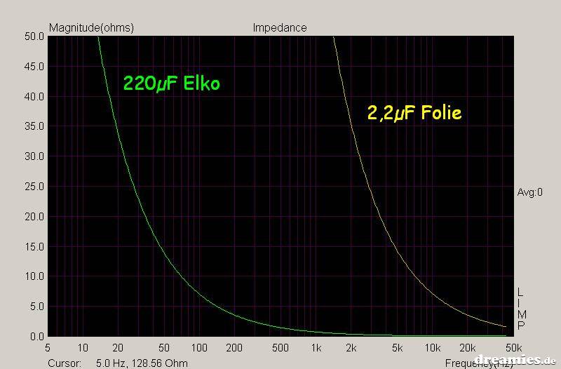

Zum Innenwiderstand.
Mein Messkabel hat dabei 60 mOhm Widerstand (vernachlässigbar)
2 Kondies im Vergleich
http://img1.dreamies.de/img/125/b/BnQv036ZOT.jpg
und noch ein zweites paar
http://img2.dreamies.de/img/161/b/ttDquFS19C.jpg
Das mit dem geringeren Innenwiderstand lass ich so also nicht gelten.

Also, jetzt mal nichts durcheinander würfeln.
Wir reden hier von einem Bypasskondensator und nicht von einer Einzelkapazität.
Ich hatte schon vorhin geschrieben, dass die Impedanz mit zunehmender Frequenz bis zu einem bestimmten Punkt abnimmt.
Bypasskapazität bedeutet, dass Hauptkapazität X mit einem 1/10 Bypass parallel verbunden wird.
Keine Frage einzeln gesehen hat der "kleine" natürlich einen größeren Blindwiderstand Xc.
Aber im Verbund: sprich Hauptkapazität + Bypasskapazität wird der resultierende Widerstand immer kleiner der eines der Einzelkomponenten sein.
Die Kondensatoren bilden dabei eine Parallelschaltung der Einzelblindwiderstände.
Ein Kondensator großer Kapazität wird in der Lage sein hohe Ströme in nur langsamen Zyklen abzugeben und eine kleinerer Kondensator eine kleine Leistung mit wesentlich schnellerem Umladevorgängen.
Also für einen Hochtöner ideal.

Moin,
abgesehen davon, dass das bei Frequenzweichen keine Rolle spielt, der Bypasskondensator ist so gut wie wirkungslos.
Er ist dem "Hauptkondensator" parallelgeschaltet und bekommt von diesem sein Verhalten aufgezwungen. Bei einer Hoechstfrequenz von 20kHz sind selbst einigermassen gute Tonfrequenzelkos nicht so schlecht, dass der Bypass (der uebrigens zu klein ist) bei dieser Frequenz den Strom weitgehend uebernimmt.
Die einzige Stelle, wo ich Bypasskondensatoren verwende:
An den Siebelkos von Schaltnetzteilen, um diese etwas von den hochfrequenten Anteilen des Ripplestromes zu entlasten.
Vergroessert die Lebensdauer der Elkos.
Aber bei dem Gleichstrom Tonfrequenz ist das reichlich sinnlos, wenn ich einen langzeitstabilen Kondensator in
einer Weiche haben will, gibt es einen Folienkondensator und gut ist. Wenn der Kondensator nur einigermassen den seit etwa 40 Jahren ueblichen Konstruktionen folgt, hat er stirnseitige Vollkontaktierung und ist daher induktionsarm.
Ein Bypass ist bei Tonfrequenz absolut nicht notwendig.
Das wollen wir natürlich nicht. Also nochmal.
Ersten, 22µF Elko mit 2,2µF Folie parallel
http://img150.imageshack.us/img150/6853/22wb2.jpg
und auf 5Ohm aufgelöst
http://img134.imageshack.us/img134/4786/5ohmsq4.jpg
Das gleich als zweites Beispiel mit der gleichen 2,2µF Folie und einem 220nF Styroflex
http://img67.imageshack.us/img67/8766/strflx1fq8.jpg
und noch feiner Aufgelöst
http://img201.imageshack.us/img201/6149/strflx2rh2.jpg
Es passiert nichts weiter, als das die Trennfrequenz nach unten verschoben wird. Damit hat der Bypasskondi aber seine Wirkung verfehlt, da es nicht seine Aufgabe sein sollte.
[Beitrag von Velocifero am 12. Dez 2008, 12:58 bearbeitet]
WinfriedB
#334 erstellt: 12. Dez 2008, 13:01
Seine Wirkung verfehlt hat er nicht, da sich ja durch Verschieben der Trennfreq. durchaus der Klang ändern kann. Und was ist das wichtigste bei allen Voodoo-Maßnahmen? Es muß sich was ÄNDERN, nicht unbedingt verbessern.
