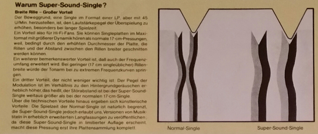

darkphan
#4128 erstellt: 29. Sep 2016, 21:26
Höre gerade eine der ältesten Maxis: LOU AND THE HOLLYWOOD BANANAS Kingston, Kingston (1979)
Da haben sie auf der Rückseite noch die Vorteile der Maxi erklärt:
Vorteile
Texter
