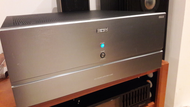

also ich habe am Wochenende wieder so ein Relikt (Baustein) aus der Vergangenheit heimwärts gewuchtet.
Danke an den Nachbarn der tragen geholfen hat
Grund dafür - die super neuen AVR mit Class D Verstärkern mit 200Watt an 9 Kanälen - Räusper…… bleibt
bei Ansteuerung aller Kanäle gleichzeitig gerade einmal bei 61 Watt hängen.... Naja, der Konsument will es so.....
Bin mal gespannt wie sich das barocke Teil an meinem Postmodernen STREAMER schlägt.....
