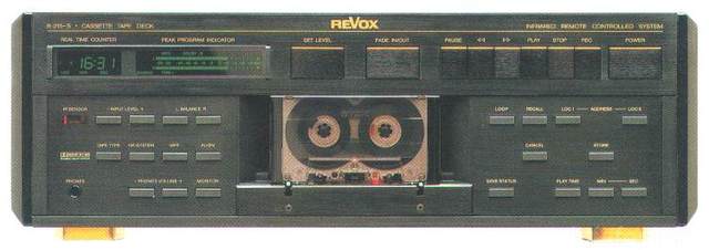

luckyx02
#161 erstellt: 22. Apr 2011, 15:31
...mir gefällt besonders das schwarze S- Design. Die grauen Klötze sind doch sehr befremdlich mit anderen "Nicht Revox" Komponenten zu kombinieren.
Was mich immer überrascht ist wie gut er einmisst, da hört man auf dem ersten Hören keinen Unterschied Vorband-Hinterband. Das schaffen die wenigsten Einmesscomputer. Auch die Aussteuerautomatik ist ein echtes Highlight finde ich.
Revox S
[Beitrag von luckyx02 am 22. Apr 2011, 15:36 bearbeitet]
0300_Infanterie
#162 erstellt: 22. Apr 2011, 15:50
... ist das "S" ein MK-II, oder entspricht es dem 215-Standard?
Was war denn der Unterschied zum MK-II?
Und ja, die S-Serie sieht schon schick aus

#164 erstellt: 22. Apr 2011, 16:32
Das ist ein "S" MKII, immer zu erkennen an der angerauhten rechten Capstanwelle. Die MKII gab es aber auch vom normalen 215.
[Beitrag von luckyx02 am 22. Apr 2011, 16:33 bearbeitet]

OSwiss
Administrator
#166 erstellt: 22. Apr 2011, 16:42
0300_Infanterie schrieb:
... Was war denn der Unterschied zum MK-II?
Technisch gesehen - keiner.
Die Unterschiede ergeben sich einzig in der Optik.
Das ReVox B215 (später auch Mk I-Version genannt, keine offizielle Namensgebung) kam 1985 auf dem Markt.
1986/87 wurde diese durch die so genannte Mk II-Version abgelöst, hierbei wurden die Form der Tasten bzw. das Design der Frontplatte verändert.
1988 erschienen - parallel zum Mk II - die Versionen "E" und "S".
Das "E" (komplett schwarzes Gehäuse mit weißer Schrift) kam mit matt-lamierten Seitenteilen und dem Display des Mk II daher.
Das "S" (komplett schwarzes Gehäuse mit goldener Schrift und goldenen Trittschallfüßen) hat Hochglanz-Seitenteile. Display hier Grün gefärbt.
Die UVP war
- B215 (MK I) >> 3.000 DM
- B215 (Mk II) >> 3.250 DM
- B215 E >> 3.500 DM
- B215 S >> 3.500 DM

... wer kann denn was zur Einstufeung (subjektiv) der Revoxe B-710, B-710MKII, B-215, B-215MKII sagen?
Reicht mir ein 710er wenn ich vom TA-2070 bespielte Bänder spiele und nicht aufnehme (das hat ja keine Einmessvorrichtung)?
luckyx02
#193 erstellt: 26. Mai 2011, 21:59
Alle besitzen das gleiche weltberühmte 4 Motorenlaufwerk. das letzte Modell B215 MKII gehört sich zu den weltbesten 5 überhaupt. Dragon, Tandberg 3014, Pioneer 1250, Aiwa XK9000.
Ich glaube kaum das der Onkyo da auch nur annähernd mithalten kann.
Zum abspielen ist ja zu sagen wie genau ist/war der Onkyo denn eingepegelt ? Azimuth etc. pp. Da ist doch vielleicht ein Deck mit regelbaren Azimuth von Naks besser ?

Das wird hier auch am meisten genutzt ... bin aber eben am überlegen was ich für Revoxe für´s Wohnzimmer anschaffe

Hallo Lutz,
auch die Tandberg Decks 3004 und 3014 sowie die Decks der 900er Serie sind viermotorig.
Gruß Werner aka Archibald

dennoch stellt das Revox Gusslaufwerk von Papst mit 2x quartzgeregelten capstan eine Ausnahme im Reigen der Super Tapedecks dar.
