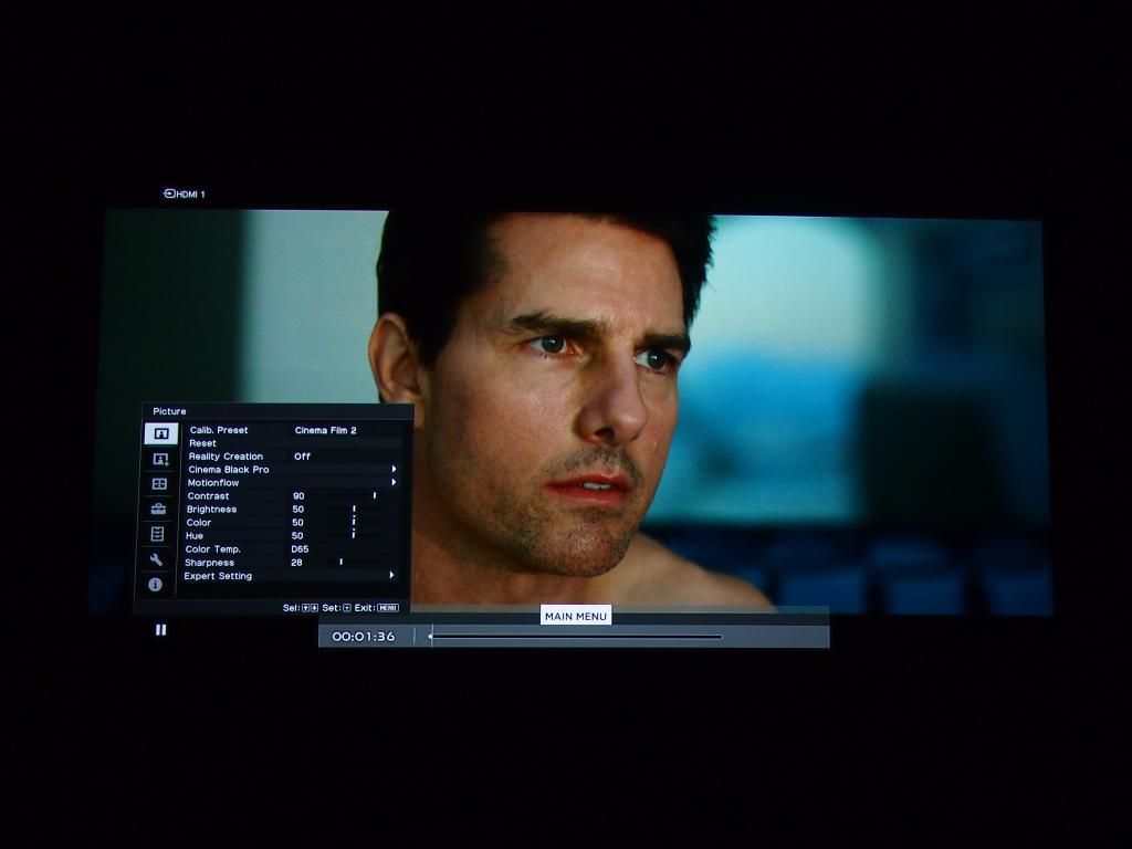

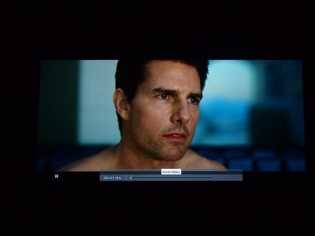

Donnervogel
#877 erstellt: 21. Sep 2014, 12:53
Ich habe den HC6000 nochmal aufgebaut und direkt mit dem Sony verglichen. Mein Frauchen musste mitschauen
RC ausgeschaltet: Mitsubishi eindeutig schärfer, bzw. der Sony relativ unscharf
RC eingeschaltet (auf 20): Jetzt schlägt der Sony den Mitsubishi. Der Kontrast insgesamt ist beim Sony auch leicht besser. Wäre ja auch traurig wenn nicht.
Für den Test musste wieder Oblivion herhalten. 3D ist übrigens mit den original Sony Brillen auch ganz nett. Ich hatte auch keine Verbindungsabrüche trotz IR. Allerdings habe ich hier auch keinen Vergleich zu anderen Beamern bzw. 3D mit RF.
Fazit: Ohne RC ist der Sony, was Schärfe angeht, echt kein Highlight. Mit RC allerdings wird das Bild wirklich knackscharf. Trotz alledem hätte ich im direkten Vergleich mit dem HC6000 vom Sony einfach mehr erwartet.
Was bleibt sind die Schärfenunterschiede Menü Bildschirmrand / Mitte. Bei einem Film fällt es wie gesagt nicht auf.
Ich werde nochmal drüber schlafen, ob ich den Sony nun umtausche oder nicht. Evtl. bin ich ja auch einfach nur zu kritisch / empfindlich

#881 erstellt: 21. Sep 2014, 13:43
Impatient (Beitrag #879) schrieb:
Ist der Schärfeunterschied so deutlich, dass dieser auch noch auf Fotos sichtbar ist?
Gute Idee Das werde ich nachher mal probieren. Allerdings habe ich so meine Zweifel, ob man das tatsächlich mit Fotos gut dokumentieren kann. Aber einen Versuch ist es wert Danke Dir....
Donnervogel
#882 erstellt: 21. Sep 2014, 14:35
@Impatient
Die Szene ist ganz am Anfang, wo Tom Cruise aufsteht. Genaues Szenentiming habe ich nicht, da bei Sky noch ein Vorlauf ist. Ich weiss nicht inwieweit eingestellte Bilder hier skaliert werden. Bei mir am Rechner sieht man jedenfalls einen deutlichen Unterschied. Bei den Bartstoppeln ganz besonders.
Aber wie gesagt, eine objektive Beurteilung ist natürlich mit solchen Fotos kaum möglich!

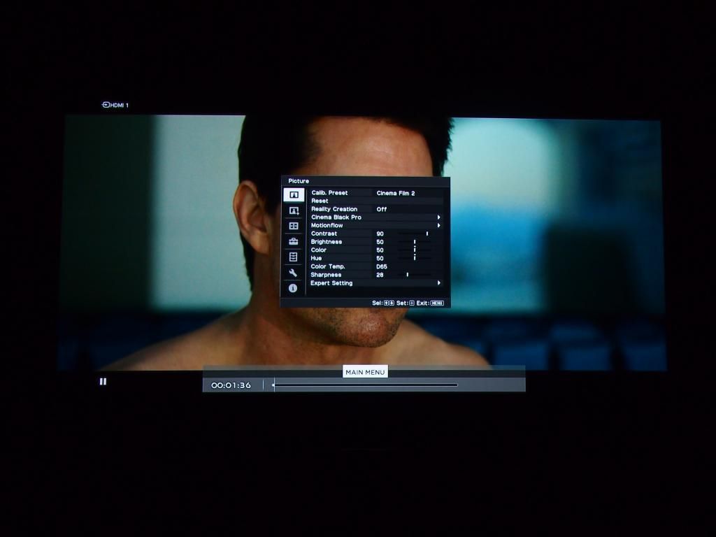

#883 erstellt: 21. Sep 2014, 14:57
Hast du schon mal versucht mit der zonenbasierenden Konvergenzkorrektur das Bild in den Randbereichen zu optimieren?
Donnervogel
#884 erstellt: 21. Sep 2014, 15:00
Bisher noch nicht. Das schaue ich mir heute Abend mal an.

DooLoad
#886 erstellt: 21. Sep 2014, 15:36
ich würd auch sagen, dass als erstes die zonenbasierte konvergenz zu checken ist, dann auch unbedingt filmmaterial NICHT von sky hd o.ä. nehmen, ne blu ray hat keine so starke komprimierung wie streammterial aus den ganzen tv gedöhns oder youtube. damit kann man sich ewig ärgern und totfummeln an der linse...
ich hab den hw50 und bin sehr zufrieden mit der nativen schärfe, die konvergenz wurde aber von meinem händler schon vorab eingestellt.
