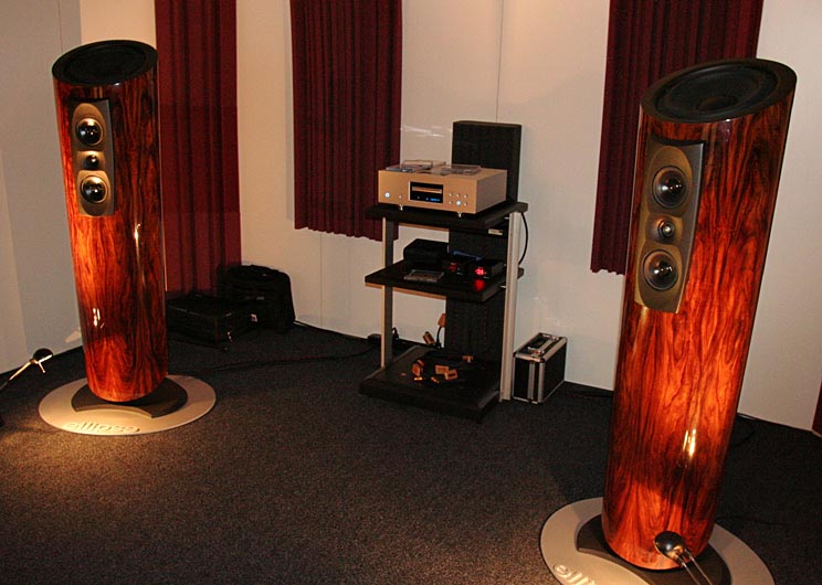

Hallo alle miteinander,
ich habe vor mir ein Paar sehr nice front Standlautsprecher zu bauen (3 wege) a la Bassreflex.
Vorab...Ich bin Tischler und habe schon ein Paar Lautsprecher auf Kundenwunsch gebaut und einige Erfahrungen beim bau der Gehäse sammeln können nur hapert es bei der Elektronik...
Was ich weiß, ist das ich pro Lautsprecher eine Frequenzweiche ( 3 wege) und am besten möglichst dicke Kabel Verwenden muss.
Aber...worauf muss ich beim kauf einer Frequenzweiche achten, sie werden ja mit verschiedenen Watt zahlen und Trennfrequenzbereichen angeboten!
Meine benötigte Impedanz ist 8 Ohm so wie mein Verstärker der übrigens (fals relevant:Yamaha HTR 3063 5.1 AV Receiver 100W pro Kanal ).
Und worauf muss ich beim Kauf der Chassis achten? Ich kann ja nicht irgendwelche Tief-Mittel und Hochtöner kaufen und diese dann anschließen?!?! Muss der Frequenzbereich passend zu den Frequenzbereich der Weichen sein? Manche Weichen werden mit von 1000-6000Hz angeboten, jedoch manche Chassis mit von 30-3000Hz z.B bei einem Basslautsprecher!
Und dann noch eine Frage: besteht die möglichkeit das vom Verstärker abgegebene Signal zu verstärken?
denn die 100W knallen irgendwie nich so richtig!!! aber vlt liegt das auch an den alten Boxen die ich habe und ändert sich mit dem bau der neuen Boxen!?!.

#32 erstellt: 01. Apr 2013, 17:53
ja so in etwa!!!
Das Budget beschränkt sich halt nur auf die Chassis und die Weichen!!!
hab halt mehr an sowas gedacht:
http://richtigteuer....h_palladium_p39f.jpg
http://www.frank-landmesser.de/highend2008_ellipse.jpg

Giustolisi
#34 erstellt: 01. Apr 2013, 17:56
Da hast du dir etwas vorgenommen!!!!!!!!!!!!!!!!!!!!!!!!!!!!!!!!!!!!!!!!!!!!!!!!!!!!!!!
Es gibt hier im Forum einige User, die schon solche runden Gehäuse gebaut haben, aber es ist nicht einfach !!!!!!!!!!!!!!!!!!!!!!!!!!!!!!!!!!!!!!!!!!!!!!!!!!!!!

Rosty55
#37 erstellt: 01. Apr 2013, 18:10
hey ich hab sie extra weg gelassen
aber soooo übertrieben wie du grade hab ich ja wohl nich
ja das mit den runden boxen wird tricki aber ich habe mir gedacht das nur die Front rund wird und die Rückwand Grade bleibt.
Wenn man das MDF alle 5mm längs einsägt lässt sie sich leicht biegen.
Solche Platten gibt es auch fertig zu kaufen, bin mir aber damit noch nicht wirklich sicher.
hat den jemand nen gescheiten Link zu nem Passenden Bausatz mit Kevlarmembranen für mich???
Würd ma freuen.
