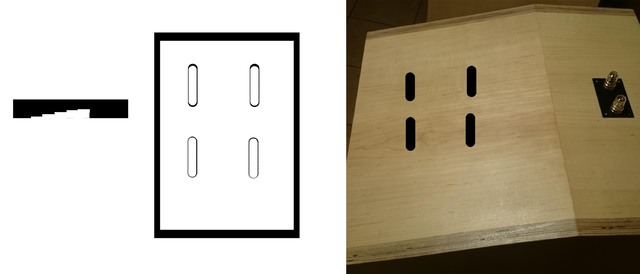

erstellt: 09. Okt 2015, 20:33

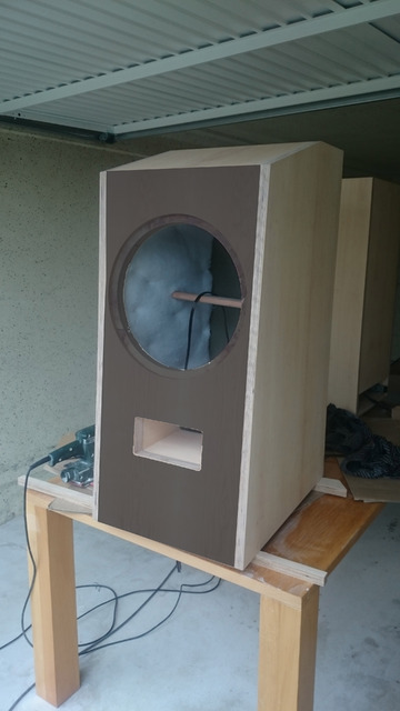

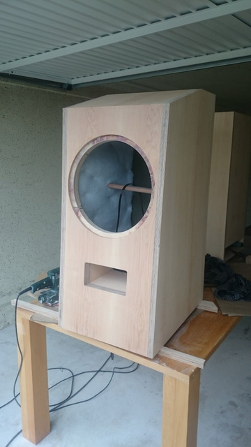

Ich hab es dann doch noch irgendwie hinbekommen mit der Oberfräse: ![]() Vlt. hätte ich die Chassis etwas tiefer einlassen sollen, weiß jemand wie man das nachträglich noch 5mm weiter runter bekommt? ![]() Der Ständer für die Lautsprecher ![]() Die Treiber kommen ursprünglich von RCF aus Italien sind aber umgearbeitet. Es ist ein 15" Midbass der aber von der Größe der Membranfläche mit dem 16" TAD der Genuin FS1 identisch ist. Wie schraube ich die Chassis am besten fest? Mit Gewindeeinsätzen oder einfach mit Holzschrauben? Wieder einen Schritt weiter ![]() vg Morten |

erstellt: 09. Okt 2015, 21:02

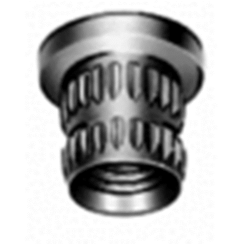

Hallo Morten, Holzschrauben mit Zylinderkopf geht natürlich, insbesondere bei Buche-MPX. Ich habe bei all meinen Boxen s.g. Einschlagmuttern mit Gewindeschrauben verwendet. Die kann man natürlich noch fester anziehen. Zum "umgearbeiteten" RCF-Chassis habe ich eine Frage: Kennst du die T/S-Parameter? Weil du dich ja bereits bzgl. BR-Kanal (Abstimmung) festgelegt hast und die Box passiv betreiben willst. Gruß Willi |

erstellt: 09. Okt 2015, 21:17

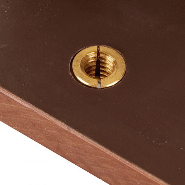

Von Einschlaggeinde halte ich nichts, ich nehm wenn dann Gewindeeinsätze zum Eindrehen. (also mit Außen und Innengewinde) Die Maße vom BR-Kanal wurden mir so vom Entwickler vorgegeben... vg |

Das ist nicht ganz einfach... Du kannst durch das Loch das Du bereits gefräst hast ein Brett einfädeln, dieses mit der Schallwand verschrauben und dann versuchen nochmal eine Zentrierung für den Fräszirkel zu finden. Dabei musst Du aber durch die Schallwand bohren/schrauben. Das kannst Du zwar durch anschließendes Aufbohren, Dübel einsetzen und verschleifen kaschieren, sehen wird man das aber immer. @misantrop: Wer hat behauptet dass der TE in dieser Schreinerei mit Lautsprecherbau seine Brötchen verdient? [Beitrag von l'horn am 09. Okt 2015, 21:49 bearbeitet] |

So genannte Rampa Muffen gibts in jedem zweiten Möbel vom Elch. Auch im PA-Bereich werden sie gerne eingesetzt. In Buche-Multiplex für den Heimeinsatz ohne ständige Chassiswechsel würden mir aber auch Holzschrauben reichen. [Beitrag von l'horn am 09. Okt 2015, 22:23 bearbeitet] |

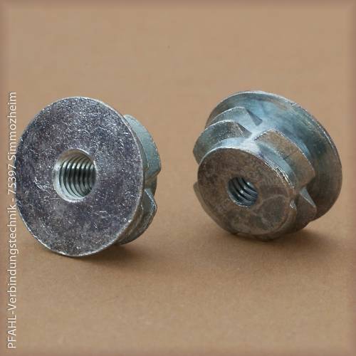

natürlich nimmt man im PA Bereich sogenannte Einschlagmuttern. die man natürlich nicht einschlägt, sondern presst. und der Profihersteller sichert diese noch zusätzlich mit kleiner Holzschraube! suche gern noch mal nen Bild raus. ich hoffe für dieses nicht ganz billige Projekt hier, es war mehr durchdacht, als hier bis jetzt beschrieben ?! |

Wenn die EInschlagmuttern nicht gesichert werden, dann fallen die gerne wieder aus dem Holz raus. Rampas sind da doch die sinnvollere Alternative, wenn man mal einen Händler findet, der sie nicht zu völlig überzogenen Preisen anbietet. In irgendeinem Thread, hatte ein Nutzer ein ähnliches Problem, dass er nochmal den Fräszirkel ansetzten musste, obwohl die Fräsung schon draußen war. Er hatte glaube ein dickere Kantholz im Innern auf der Rückwand befestigt, welches dann zentrisch in dem Kreisausschnitt endete. Zur Entwicklung eines Lautsprechers gehört, so weit ich es gelernt habe, nicht nur die Wahl der Chassis, Gehäuseberechnung und Frequenzweichenentwicklung, sondern auch der passende Aufbau des Gehäuses. Wie kann es denn dann sein, dass du dir darüber gedanken machen musst, wie das Innenleben (Streben, Dämmung) akustisch am sinnvollsten gestalltet wird? Gabs da keinen genauen Plan? [Beitrag von Joker10367 am 10. Okt 2015, 00:41 bearbeitet] |

Also ich hab Haufenweise von diesen Gewindeeinsätzen hier. In M3 M4 M5 M6 Ich denke mal M6 wäre angemessen oder? Der Rand steht 20mm über da sollte genug Platz für eine Bohrung für dne M6 Gewindeeinsatz vorhanden sein denke ich. Man könnte darüber nachdenken die Chassis erstmal mit Holzschrauben zu befestigen, sollte das irgendwann ausgerissen sein das "Gewinde" der Holzschrauben kann man immer noch Gewindeeinsätze einsetzen. Allerdings sind Gewindeeinsätze schon die schönere Version |

ne schöne Lösung ist es schon, allerdings habe ich mit Ausnahme von meinem Sub bisher immer mit Holzschrauben (Inbus) gearbeitet und weder bei Spanplatte, MDF noch Multiplex Probleme gehabt. Selbst nach Jahren hat sich da nichts gelockert und musste nachgezogen werden. Bei meinem Sub habe ich Einschlagmuttern genommen, aber auch nur weil ich sie da hatte und mal was anderes probieren wollte. Notwendig wäre es sicher nicht gewesen. ja, M5 oder M6 wäre angemessen [Beitrag von jehe am 10. Okt 2015, 01:46 bearbeitet] |

Hat das denn gut geklappt mit den Gewindeeinsätzen? Ich hab sowas noch nie verwendet kann mir aber vorstellen dass das nicht so einfach ist wenn man die Einsätze nicht perfekt gerade einschraubt weil dann ja die Achse für die Schraube nicht senkrecht steht und die Schrauben sich schief eindrehen oder? Ich probier es Morgen einfach mal aus. Der Rahmen am Boden und der Deckel für das Weichenfach werden auch mit diesen Einsätzen gemacht. vg Morten |

Gewindeeinsätze, also Rampas hab ich bei Boxen noch nicht verwendet, sondern Einschlagmuttern.Die werden von hinten eingesetzt - gepresst oder geschlagen - und sollten gesichert werden, da sie relativ leicht wieder abfallen - vor allem wenn man von der anderen Seite die Schraube rein drehen will. Gerade bekommt man die schon rein, was konstruktionsbedingt eigentlich auch gar nicht anders geht. Bei Rampas ist es tatsächlich etwas schwieriger. Durch das grobe Gewinde an der Außenseite muß man beim Ansetzen schon aufpassen das sie gerade bleiben. Mit den Geschlitzten ist es schon ein richtiger Krampf die Dinger ordentlich reinzudrehen. Mit Inbus oder Innenstern geht es wesentlich besser. Während des Eindrehens, so nach 2..3 Windungen solltest du über prüfen ob sie gerade sitzen. Wenn nicht lässt sich die Richtung durch Drücken in die richtige Richtung noch leicht korrigieren. |

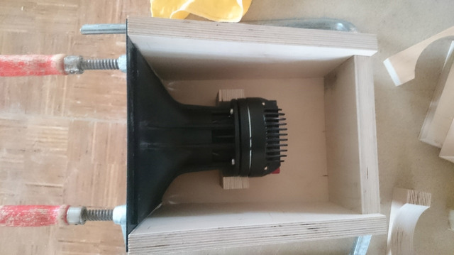

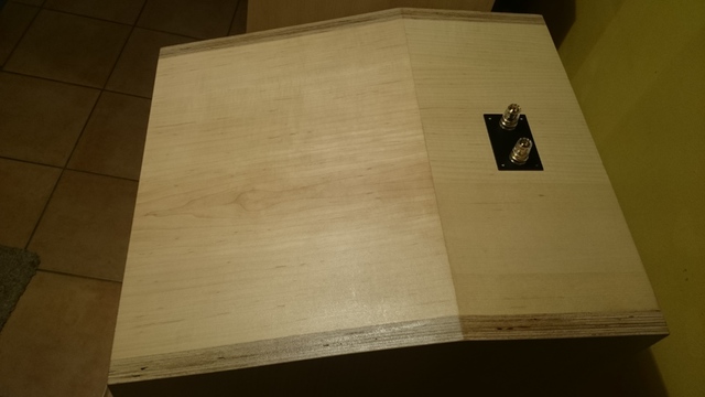

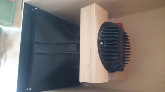

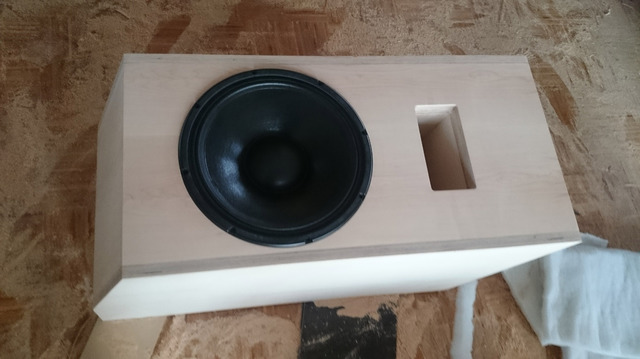

erstellt: 10. Okt 2015, 22:12

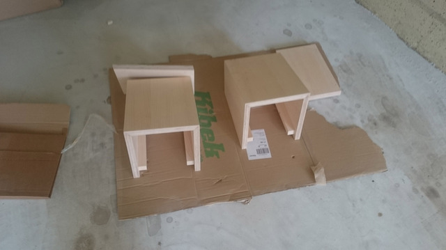

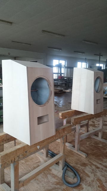

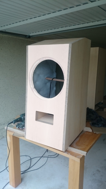

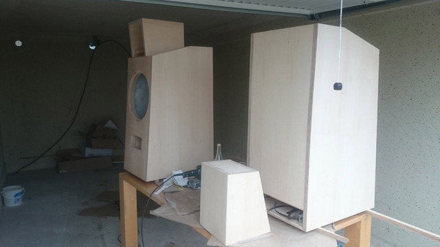

So das Gehäuse für das Horn ist fast fertig. Die Midbassgehäuse auch. Morgen wird geschliffen und das este mal geölt. Das mit den Gewindeeinsätzen geht ganz gut, damit habe ich den Boden vom Horngehäuse gemacht so dass man ihn abnehmen kann. Ich denke da mit mache ich dann auch die Chassis fest. ![]() ![]() ![]() ![]() Bin jetzt seit 3 Wochen nonstop am schuften, so langsam muss sich das Projekt dem Ende nähern dabei ist noch sooo viel zu tun. vg Morten |

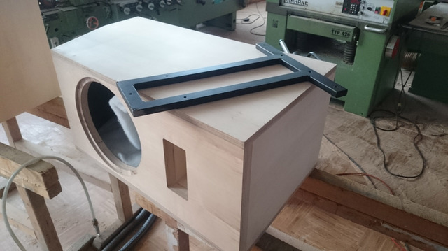

erstellt: 11. Okt 2015, 19:14
ju hai es geht voran ![]() zum Thema Chassibefestigung : so machst der Profihersteller ![]() und das nur für ein 12"er Subchassi. in meinen Bandpasshorn-Prototypen aus alter Spanplatte habe ich den 14kg 18"er nur mit 8 Spaxschrauben befestigt, und die Kiste hat schon mehrer Veranstaltungen mit Vollgas überlebt. (optisch sieht Spax aber schei.. aus ) |

erstellt: 11. Okt 2015, 21:51
Ist fürs Hörnchen noch eine Sandfüllung vorgesehen? |

erstellt: 11. Okt 2015, 23:03
Nein da kommt Damping rein und die Hörner werden von Innen mit einer speziellen Dämmmatte von Gladen beklebt. Sand geht nicht wegen dem Treiber, der hat am Hornadapter Öffnungen. Hab heute stundenlang geschliffen und dann alles das erste mal mit weiß pigmentiertem Öl geölt. Morgen wird feingeschliffen und nochmal nachgeölt. Leider ist das Europäische Ahorn der Schallwände dunkler geworden als das Amerikanische (sollte eigentlich ja umgekehrt sein )Das amerikanische ist SUPER geworden, nur der Kontrast zur Schallwand stört mich! Ich habe überlegt evtl. die Schallwand weiß zu lasieren so dass man minimal noch die Maserung durchsieht. Oder ich lasse die Schallwand beim Lackierer in Weiß Klavierlackartig lackieren. Hat jemand von euch eine Idee? Nachölen geht nicht das Holz nimmt nichts mehr auf. ![]() ![]() ![]() ![]() vg Morten |

Na, so machen es nur Hersteller, denen Arbeitszeit weniger wert ist als eine vernünftige Muffe wie z.B. die Rampa SKD. Die kleinen Schrauben sind ne leidige Fummelei, und schön ist nun wirklich anders.. [Beitrag von *blubberbernd* am 16. Okt 2015, 13:19 bearbeitet] |

Hallo Dominic, wenn man es richtig macht sind die Einschlagmuttern einfach einzubauen und überaus haltbar. Na ja - "schön" muss es ja auch nicht sein. Man sieht sie ja nicht.... Ich bin aber der Meinung das Einschlagmuttern in Buche-MPX nicht (gut) funktionieren weil das Holz erfahrungsgemäß zu hart ist. Gruß Willi |

Rampa ist nett wenn genug "Fleisch" um sie herum ist, sonst "platz und knirsch" leider sind Einschlagmutter wirklich nichts für richtiges Hartholz, aber im PA-Bereich auch wumpe. die meisten nehmen Birke, und Dynacord und Turbosound sogar mal Pappel plus Filz drum. |

Also der Vorteil bei Einschlagmuttern ist dass das Holz dazwischengespannt ist und man im Prinzip sehr fest anziehen kann. Mit den Gewindeeinsätzen (Rampa) hängt alles davon ab wie gut sich das Gewinde im Holz hält. Ich hab allerdings sehr gute Erfahrungen gemacht mit den Gewindeeinsätzen die ich ins Horngehäuse gedreht habe, sie sitzen bombenfest. Ich bin noch immer unentschlossen, aber jetzt müssen eh erstmal die Metallteile kommen (und hoffentlich passen )Der Lack ist von Jansen und heißt Acryl Holzsiegel: JansenIch bin richtig begeistert von dem Lack. |

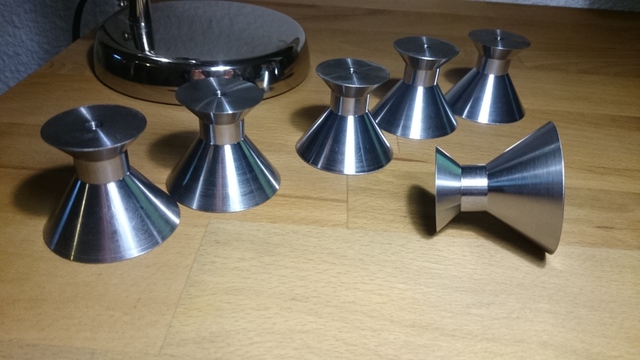

Also habe ich bei meinen PipeSix auch gemacht, aber hier werde ich eine etwas höherwertige Lösung nehmen Diese hier sehen sehr interessant aus, ebenfalls von Rampa: ![]() ![]() Aber ich denke mit den Rampa Einsätzen mit Imbusschlüssel bin ich gut bedient. Ich habe mir was überlegt wie ich die Horngehäuse auf der Schräge verstellen kann: In die Schräge kommen 4 Bohrungen 10mm in die man Stifte stecken kann. Ich werde dann verschiedene Stife mit verschiedenen Längen machen lassen. --> So kann ich die Höhe und den Neigungswinkel des Horngehäuses einstellen. Um das Horn nach vorne und nach Hinten verschiebbar zu machen werde ich in den Boden des Horngehäuses 4 Nuten fräsen die verschiedene abgestufte Tiefen haben. --> So kann man dann das Horn von Vorne nach Hinten verschieben, Stichwort akustische Phase! Meine andere Idee ist es die Nuten in einer Tiefe zu fräsen und mit dann Gummieinsätze zu schneiden mit denen man das Horn verschieben kann. Was meint ihr dazu? --> Hat jemand vlt. eine bessere Idee? |

Mit 3 Stück kann es nicht wackeln Und der hintere dient dann der Justierung des Winkels. Ob senkrecht oder wie erforderlich |

Achso meinst du das. Naja ob 3 oder 4 Bolzen ist doch egal es geht eher um die Idee an sich (-; Wie sehen solche Rackschienen aus? Sind die dann auch Höhenverstellbar? vg |
