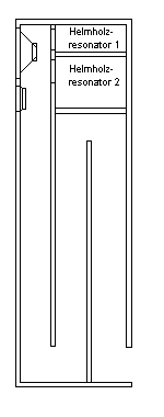

Hier am Beispiel einer TML, die Helmhöltzer sollen die bekannten Resos minimieren. Ähnliches gilt für den Einbau in eine Dröhnkiste, dort soll die stehende Welle eleminiert werden. Laut Aussage eines DIYlers (Name der Redaktion bekannt) lonht der Aufwand aber nicht wirklich, korrekte Bedämpfung ist wesentlich effektiver!

#357 erstellt: 14. Mai 2006, 09:45
Murray schrieb:
IHAs sind problematisch abzustimmen, zudem gehen die Meinungen darüber auch etwas auseinander, mit korrekter Bedämpfung kriegt man die Reso auch in den Griff.
Bei einer Standbox finde ich den schon praktisch, damit man nicht zu viel Dämmmaterial in die BR-Kiste reinmachen muss.
Und die Abstimmung ist mittels Impedanzmessung eigentlich sehr einfach:
http://www.hifi-foru...=6386&postID=158#158
Ein klein wenig probieren darf man aber schon.
Aber nochmal zur Avalon: Wo siehst du das Problem? Der Baffle-Step ist bei einem 3-Weger ja recht gut durchs Weichendesign in den Griff zu bekommen.
Dem Neo ist nicht beizukommen bei zu schmaler Schallwand! Zumindestens nicht passiv. Die Senke bei 3Khz wollte ich vermeiden. Sicherlich, ich könnte bei 3Khz trennen, des will ich aber net bzw. mir zumindestens die Option offenhalten zu trennen, wo ich will...
Der Mitteltöner hat untenrum dann auch zuwenig Schalldruck (Nunja, minimal weniger, trotzdem müsste man da mit der Weiche entgegenwirken!)
Deinen Berich über den IHA kenn ich natürlich schon!
