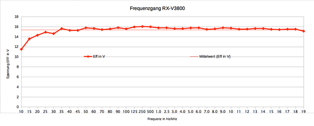

So, ich hatte heute mal Zeit meine Verstärker auszumessen bzw. die schon gemachten Messungen auszuwerten. An meinem Dynavox wurde vom Vorbesitzer schon die Gegenkopplung an der Vorstufenröhre geändert - C20 und C13 ersetzt durch 50pf Glimmer, C19/C14 habe ich durch 220nf Ersetzt, ebenso die Eingangskondensatoren C15/C18 durch 470nf ersetzt. Das Eingangspoti ist ein 50Kohm Alps Poti, der Rest der Endsufe ist Orginal.
Die Messwerte heute wurden mit der weiter oben beschriebenen Änderung der Gegenkopplung ermittelt. Als Vergleich habe ich noch eine Messreihe an meinem RX-V3800 gemacht - Eingang CD Analog, Pure Direct Modus, Lautsärke auf 0db - was ebenfalls fast 30 W sind. Am Yamaha sonst gleicher Lastwiderstand, gleiche Kabel usw.....
Fangen wir mal mit der Kurve des Yamaha an:
Frequenzgang-Yamaha-RX-V3800
Alles sieht gut aus, die leichten Abweichungen nach oben oder unten sind sicherlich der Verwendung eine Tablett (Nexus 7) als Frequenzgenerator geschuldet. Der Yamaha geht auch locker bis 25 hz herunter und zeigt dabei eine einwandfreie Sinuskurve.....

Ideen dazu - schön sind diese Messwerte ja nicht unbedingt - komischerweise klingt es aber nicht schlecht.... Ach ja, wenn jemand die ods Tabelle haben möchte - mich anschreiben.
Grüße aus Dresden
Thomas
