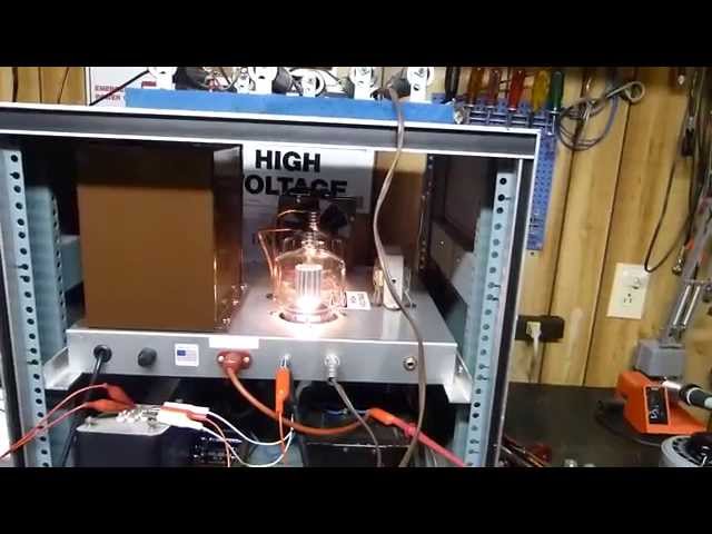

pragmatiker
Administrator
#5072 erstellt: 02. Nov 2018, 15:59
Servus Steffen,
ob mit diesem Hochspannungsmaterial aus der Industrie jemals ein Röhrenverstärker entsteht, ist mehr als fraglich - war mehr als Jux zu betrachten. Eine Kiste, die mit 5[kV] Anodenspannung läuft, mehr als 1[kW] dauernd aus dem Netz zieht, wahrscheinlich um die 60[kg] oder mehr wiegt und riesengroß ist, wäre mir als Wohnzimmerverstärker viel zu "heiß". Nee nee - die Komponenten ergeben viel eher in vielen Jahren mal ein sehr amtliches Labornetzteil, welches dann als Röhrenschaltungsstromversorgung im Labor keine Fragen und Wünsche mehr offen läßt. Da spielt dann Gewicht und Größe auch eher keine Rolle, weil keine Ortsveränderung und alle Steckverbinder und Anschlüsse vorne sind - außerdem stört der Lärm des (unvermeidlichen) Lüfters da nicht.
Grüße
Herbert

Administrator
#5074 erstellt: 02. Nov 2018, 17:03
Ja, in die Richtung geht das wohl - das Chassis mit den beiden Röhren sowie Heiz- und Gitterstromversorgungen ist auch vorhanden. Nur sind Anodentrafo, Gleichrichter und Ladekondensator so riesengroß, daß sie nicht auf ein Chassis und auch nur schwer in den 19["] Formfaktor passen wurden. Der Ladekondensator z.B. hat eher folgendes Kaliber (Bild aus dem Internet ausgeliehen, dient nur zur Verdeutlichung und stellt NICHT meinen Ladekondensator dar):
Und auch der HV-Netztrafo und der Brückengleichrichter, aufgebaut aus 8 Stabgleichrichtern auf einer Platte, passen da größen- und gewichtsmäßig dazu - ebenso wie die Entladewiderstände ("Bleeder") und das entsprechende Entladerelais etc.
Grüße
Herbert
