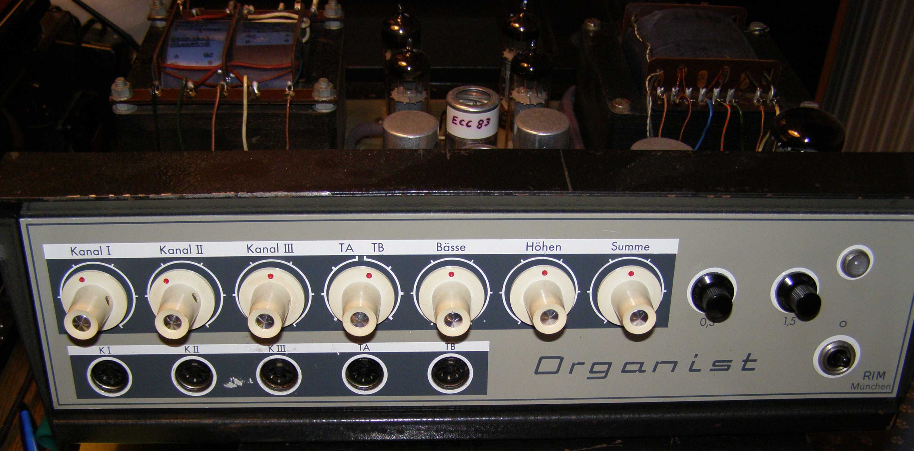

#1087
erstellt: 21. Aug 2008, 16:43
So ein Ding - den Original RIM Organist - besitze ich auch. Was mich an obigen Bildern allerdings wundert, ist die stark unterschiedliche Größe von Ausgangsübertrager (der Ausgangsübertrager des obigen Gerätes ist viel zu klein) und Netztrafo - beim Original-Organisten sind diese (Engel) Trafos nämlich gleich groß. Desweiteren sitzt der Ausgangsübertrager des obigen Gerätes um 90[°] verdreht - die magnetischen Achsen von Netztrafo und Ausgangsübertrager zeigen in dieselbe Richtung, was nicht gerade optimal ist. Außerdem hat der Original Organist fünf Eingänge mit vier Eingangspegelstellern (einer davon als Überblender für die Hochpegeleingänge) - der oben abgebildete Verstärker hat deutlich mehr Buchsen. Zu guter letzt fehlen auf obigem Gerät die Abschirmhauben für die ECC83, die es im Original gibt. Sieht mir irgendwie nach einem modifizierten Nachbau (mehr Eingänge, magisches Band zur Aussteuerungsanzeige) des Originals aus. Das Original sieht übrigens so aus: ![]() ![]() Oder, in hochauflösend: http://666kb.com/i/b1fl8k3wwb1i708yl.jpg http://666kb.com/i/b1fl91r93y3u8e0yl.jpgBin trotzdem recht gespannt, bei welchem Preis obige Auktion endet. Grüße Herbert [Beitrag von pragmatiker am 21. Aug 2008, 17:42 bearbeitet] |
rorenoren

#1088
erstellt: 21. Aug 2008, 17:41

pragmatiker
Administrator |

erstellt: 21. Aug 2008, 18:23
Als, alle Achtung, Jens: So einen Blick für die "Umnutzung" von Alltagsgegenständen muß man erst mal haben.... Grüße Herbert |

Hat sich gelöscht |
#1090
erstellt: 21. Aug 2008, 19:13
Moin Herbert, eines der wenigen Dinge die ich kann. (Schrott mach flott) Schaltung ist jetzt berichtigt, brummt aber noch etwas bei Phono. Klingt aber jetzt vernünftig. (ist dadurch von innen leider nicht schöner geworden) Hatte den 68nF direkt vom Signal gegen Masse und den 22nF über 4,7kOhm, gehörte natürlich genau andersherum. Ergebnis war viel Bass, wenig Mitten, wenig Höhen. Ich werde gleich nochmal den einen Elko abklemmen, vielleicht hilft das gegen das Brummen. Gruss, Jens |

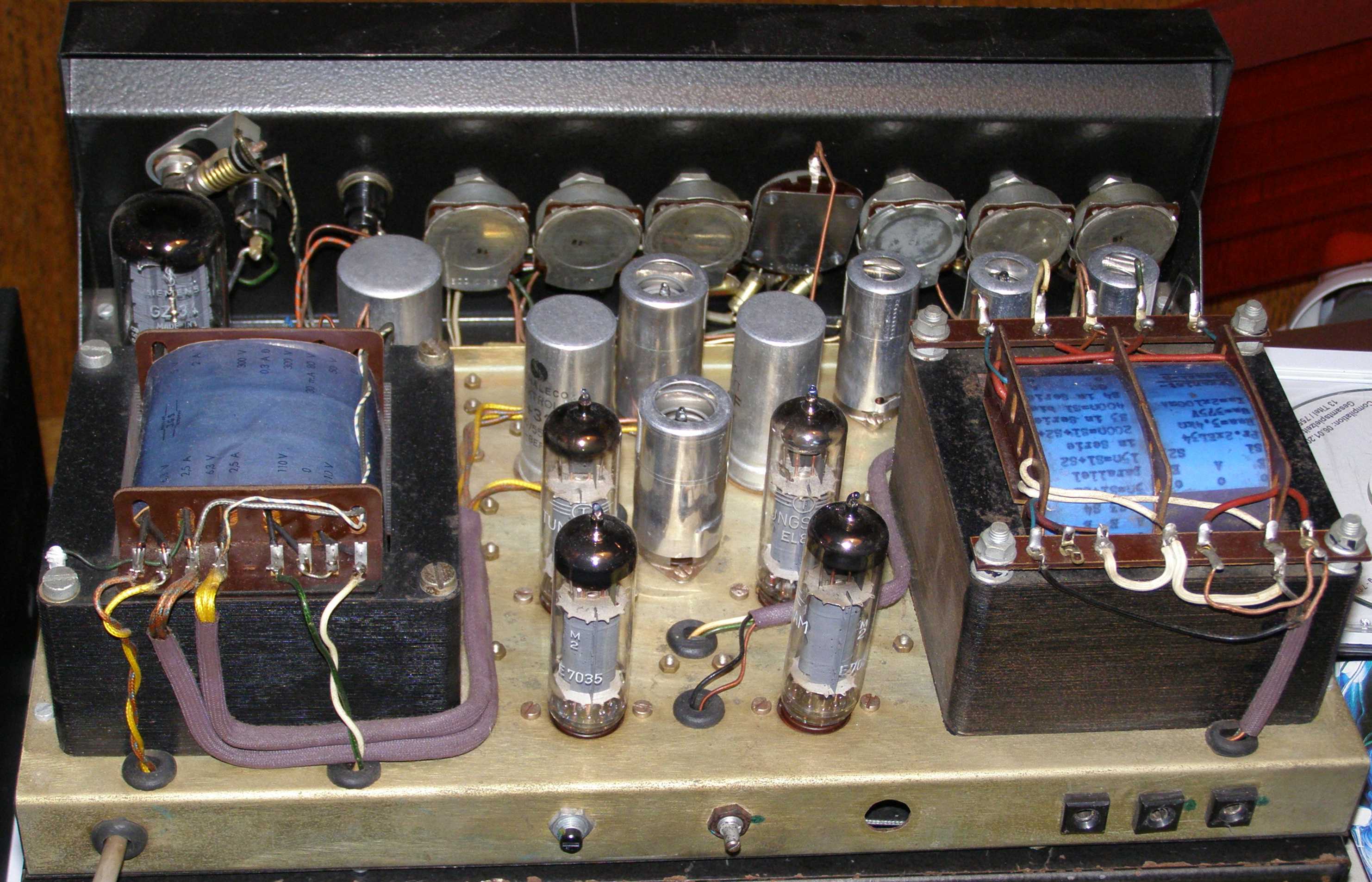

#1091
erstellt: 21. Aug 2008, 20:17
So, kurzes Update: wenn ich die Phono- Eingangsbuchsen ohne Gehäusemasse, nur mit der Masse der Phonostufe, betreibe, ist das Brummen fast ganz weg. Also Buchsen isoliert einbauen, Röhren abschirmen, evtl. innen abgeschirmtes Kabel verwenden, dann sollte es gut sein. Klingt schon so ganz schön gut. Sieht von innen wieder mal gausig aus: (mal wieder nicht richtig nachgedacht) ![]() ![]() Gruss, Jens |
rorenoren

#1092
erstellt: 24. Aug 2008, 15:22
Moin, es gibt wieder etwas neues. Heuto morgen dachte ich, ich könnte mal wieder etwas bauen. (ca 9:30 Uhr) Schaltplan ausem Netze jeholt und losgelegt. Ich habe nämlich noch eine ziemlich grosse Zahl an EF86 und musste unbedingt mal etwas damit machen. Passive Entzerrung war für mich bei einem Phonoentzerrervorverstärker Pflicht. (ist übersichtlicher) Einen Plan gab´s nach etwas Suchen. Tja, feddich. (ca seit 14:30 Uhr) Da parkt er auf meinem letzten Experiment: ![]() ![]() Hier wieder das übliche Chaos, diesmal Kupferlackdraht, keine isolierte Litze: ![]() ![]() Einen Fehler hatte ich eingebaut. Ich hatte beim Abmalen der Sockelbelegung Schirm und Anode vertauscht. Klar dass nichts ging. Nun geht er, klingt soweit ich bis jetzt sagen kann ganz ordentlich. Muss noch intensiver hören. Gruss, Jens |

#1093
erstellt: 24. Aug 2008, 19:22
Hallo Jens! Ich sehe, das Du auch gerne einen dicken Kupferdraht als Masseschiene verwendest. Zu Deiner Kochplatte kann ich dich nur Beglückwünschen ![]() , würde mit Sicherheit auch die Basis für einen kleinen Leistungsamp mit magischen Augen abgeben, da leuchten dann Röhren, Augen und Ohren.Mal eine Frage zu Deiner Gleichstomheizung, wie schaltest Du diese gegen Masse, habe da sehr lange herumexperimentirt, incl. hochlegen auf 100V, bis ich eines schönen Abends gemerkt habe, das ich auf die 100V verzichten kann, wenn ich einen anderen Erdungspunkt für die Heizeng nehme. leuchtende Grüße (etwas Nied zu dem schönen Gehäuse) EL95 [Beitrag von EL95 am 24. Aug 2008, 19:23 bearbeitet] |

#1094
erstellt: 24. Aug 2008, 19:42
Moin, die Heizung lege ich bei normalen Schaltungen einfach einseitig auf Masse. (Wechselstrom- und Gleichstromheizung) Nur bei hartnäckigen Brummstörungen (hatte ich z.B. mit ECC40) symmetriere ich die Heizung. Hochlegen macht nur dann Sinn, wenn die zulässige Ufk überschritten würde. Das passiert in SRPP-, Katodenfolger-, und Phasenumkehrstufen manchmal. Ich baue nur die Katodenfolgerstufe mit ECC82 und habe da keine Probleme, bzw. die Ufk bleibt deutlich unter dem Maximum. (von SRPP bin ich abgekommen und Gegentakt muss ich nicht unbedingt haben, kommt trotzdem nochmal dran) Das Hochlegen kann natürlich auch einfach durch einen hochohmigen Spannungsteiler geschehen, dessen einem Teil ein Elko (gegen Masse oder Plus)parallelgeschaltet wird. (z.B. bei 300V 1x 200kOhm an Ub und 1x 100kOhm gegen Masse, 100kOhm mit 4,7µF Elko überbrückt= 100V hochgelegt) Bei SRPP hilft es nicht gegen das mechanische Heizungspfeifen, beim Katodenfolger lässt sich die Spannung durch den Katodenwiderstand niedrig genug wählen, in der Phasenumkehrstufe ist die Spannung meist nicht zu hoch. Gruss, Jens |

#1095
erstellt: 24. Aug 2008, 20:33
Hallo Jens, hatte ich auch gemacht, habe auf den Massekupferdraht gelegt, erst nach hochlegen war es fast weg, bis ich aus Verzweifelung mal die 100V weggenommen habe, da es den Klang beeinflusst hat und habe - Pol der Heizung auf Gehäuse gelegt, dann war das Heizungsbrummen weg. ![]() ![]() Gleichrichtung musste sein, ich habe verschiedene ECC83 ausprobiert, aber nie ganz wegbekommen, war ein sehr niederpegliger Eingang - Mikrophon. Ich arbeite gern mit Gegentakt, Grund siehe EM83. Viele Grüße EL95 |

#1096
erstellt: 24. Aug 2008, 22:30
Moin, manchmal gibt es Brummen durch die Heizungserdung. Obwohl eigentlich kein Strom fliesst (über den Massepunkt) stört plötzlich etwas. Das Symmetrieren hat auch Grenzen, denn das ist nur bei einer einzelnen Röhre annähernd zu 100% hinzubekommen. Gerade bei Mikrofon-, Kopf- und Phonoverstärkern ist Gleichrichtung der Heizung in den meisten Fällen ein Muss. Ich verwende für Vorröhren (z.B. bei der Wärmeplatte) einen Brückengleichrichter, ca. 4700- 10000µF und Stabi. (6 oder 12V, kommt auf die 0,3 oder O,6V nicht an, sonst isoliert montieren und eine 1N4007 in die Masseleitung, bzw. zwei) Ich habe nichts gegen gut gemachte Gegentakter, aber ein Eintakter ist einfacher. Ausserdem kann man bei Gegentaktern einige Fehler machen, die den Klang deutlich verschlechtern. Da muss schon alles einigermassen symmetrisch arbeiten. Aber eins der nächsten Projekte wird vermutlich auch mal ein Gegentakter sein. (mal zur Abwwechslung, habe bisher nur einen mit ELL80) Gruss, Jens |
