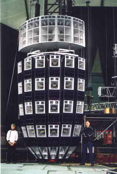

mich würde interessieren wie F1 das macht. die haben ja kein LA aber haben trotzdem VAs dieser größe.
HippeliPA meld dich

#4 erstellt: 26. Apr 2007, 13:00
ist ja nice,Danke
Und wie viel Watt habe die ganzen AMPs zusammen ? Kommen die überhaupt noch mit 230V16A aus Oder sind das ganz spezielle

#29 erstellt: 29. Apr 2007, 16:24
HippeliPA meld dich :D
Damit wurde in Japan Jamiroquai aus 2 Punkten ca. 40KPax gemacht.
Das man mal die Dimensionen begreift, mit Menschen.
Eigentlich nicht viel Material, wenn man es so sieht.

Was mich auch interessiert ist wie viele Amps braucht man für ein "Resolution Flying System" und wie wird das verkabelt?
Ich werde versuchen im nächsten Jahr mal auf die Pro light+sound zu kommen aber ich weiß noch nicht genau wie ich da hin kommen soll.
Aber wenn ich Antworten auf die oben genannten Fragen bekomme wäre ich schon fürs erste zufrieden, den F1 war jetzt ziemlich neu für mich,hab ich noch nie gehört und da das schon alles sehr interessant aussah wollte ich mich dazu mal etwas mehr informieren.

So wahnsinnig viel Bässe waren das warscheinlich nicht. In der Regel verändert sich das Verhältnis zwischen Tops und Bässen, je größer die PA ist. Das hängt damit zusammen, das sich die Bässe ja wunderbar addieren. Was im Hochtonbereich leider nicht der Fall ist. Dazu kommt noch die stärkere Hochtonbedämpfung bei großen Distanzen. Sprich hat man bei kleinen PA´s noch ca. 2 Subs pro Top kann das bei einem so großen System schon umgekehrt sein.
@Strapsenkönig
Ich habe ein PDF (2,8MB) in Deutsch zu Funktion-One. Das ist leider nicht auf den neuesten Stand, aber besser als nichts.
http://www.hippeli-pa.de/f1.pdf
Für Bilder musst du dich durch die offizielle Seite kämpfen, oder einfach mal Google bemühen.
Das System ist nicht sehr Leistungshungrig. Empfehlen würde ich für ein Topteilrack einen 2in6 XTA Controller und dann 3 E25 von MC² rein. Für die Hochtöner würden es auch E15 tuen, ist aber besser alles einheitlich zu machen. Damit kannst du dann schon bis zu 2x4 Tops befeuern, wenn du auf 2 Ohm runtergehst. Für diesen Riesencluster waren es warscheinlich so 20-30 Endstufen. Je nach dem, wie weit die mit den Ohm runter sind. Verkabeln würde ich immer eine horizontale Reihe auf ein Controllerrack. So kann man gegebenfalls im Oberen Bereich noch mehr Hochton nachschieben, für weitere Distanzen.
Preislisten geben wir nur bei ernsthaften Kaufinteresse raus. Das ist so Firmenpolitik, sorry. Aber man kann pi mal Daumen sagen ca. 10kEUR pro Stack (1 Top RES4/5 touring + 1x F218, ohne, Amping/Controlling) Wobei die F218 bei den großen Firmen warscheinlich durch die neue F212 abgelöst wird. Aber ich denke es ist klar, das es eigentlich nur rentiert, wenn man wirklich dick im Geschäft ist.

Auf der offiziellen Seite sind die Bilder aber alle CAD Modelle und keine Bilder,da hab ich ja schon geguckt.Aber die PDF ist schon sehr hilfreich ;).

Check mal die Franzosenhttp://www.funktion-one.com.fr/
Die haben immer ganz geile Bilder online. Und halt Google Bilder suchen. Da geht schon was.
