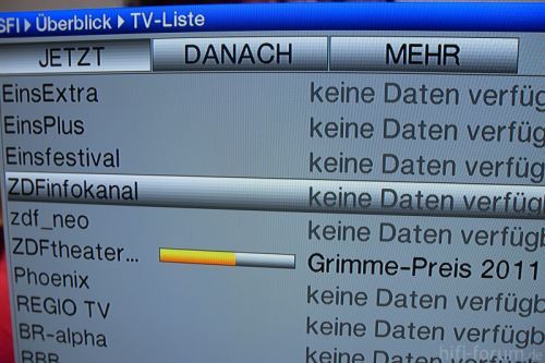

Ich hab vor einer Woche nochmal wegen dem SFI nachgefragt, warum es ständig seine Inhalte( ab und an schon nach einem, oder zwei Tagen) verliert und auch mitgeteilt, dass der Schnellstart daran garnix ändert.
Kommt nix an Feedback
Trauriger SFI Alltag. Gestern Mittag erneut aktualisiert ( 2 Receiver). Heute schauts wieder so aus
SDC10998
[Beitrag von Sandy22 am 04. Apr 2011, 21:34 bearbeitet]

Seit zwei Tagen wurden keine SFI Daten eingelesen(also nur etwa 5 min.).Habe es jetzt manuell probiert,aber er bricht bei 47% ab,und das 3x am Stück.Weiß jemmand Rat?
NICKIm.
Das "Abbrechen" nach 47% ist absolut normal bei diesem Receiver und auch beim HD-8S. Gib ihm ordentlich Zeit (dauert über 30 min.), dann gelingt das auch!
